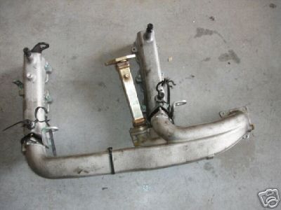

dieselmartin Profi-Schrauber
13-06-2005, 13:31 Titel: Saugkrümmer des AFB Motors |
Wird übersetzt... |
Wenn, dann sind die Drallklappen aber im Zylinderkopf.
Ich guck mal im SSP zum V6 TDI nach.
Das Saugrohr hat keine, denn sonst waeren ja hier 6 Anschluesse oder Wellen zu sehen:
