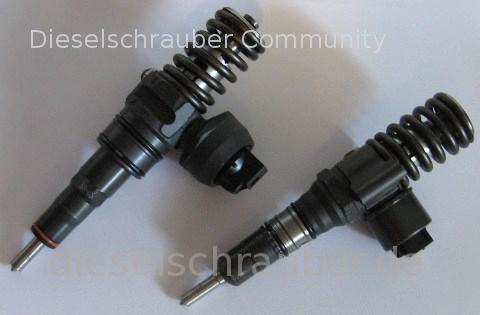

Zum Prüfen der PD Einheiten mit VCDS im Motorsteuergerät:
- Fehlerspeicher lesen, ggf. löschen oder abarbeiten
- MWB 001 Feld 2 (Soll 3,0 - 9,0 mg/h) - KLIMA AUS !!
- MWB 004 Feld 4 (-3 bis +3 KW - darf 0,5 pendeln)
- MWB 007 Temperaturwerte auf Richtigkeit checken (kalter Wagen mit Aussentemp)
- MWB 013 Werte zwischen - 3,0 und + 3,0 mg/H schwankend
(steht einer oder mehrere fest MWB 1 kleiner als 3 mg/h)
MWB 023 -100 bist +100 (ab -60 oder +60 zu beachten.
(Bei Werten > -60 Vermutung Kraftstoffversorgungsproblem)
(Bei Werten > +60 Schlechter Kraftstoff, oder klemmende PD
