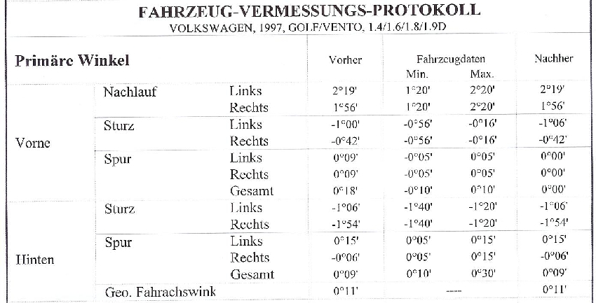

Wenn wir schon beim Thema sind, möchte ich mein Vermessungsprotokoll von neulich hier reinstellen.
Wenn der Autor was gegen hat, werde ich ein neues Topic eröffnen.
Gleich vorab:
Der Sturz vorne links lässt sich (nach dem Unfall) nicht mehr im Toleranzfeld einstellen.
Der Nachlauf ist ja auch nicht optimal, lässt sich aber nicht einstellen.
Die Spur vorne wurde auf 0°00’ eingestellt.
Dadurch ist jetzt der Rollwiderstand niedriger somit auch Spritverbrauch.
Aber das Lenkgefühl ist auf Geraden schwammiger und unpräziser geworden.
Fällt jemandem noch was auf?
Bitte um Analyse.
Georg

Mir fällt schon mal auf, dass der Sturz v.l. nach Einstellung noch weiter von den Sollwerten entfernt liegt als vor dem Einstellen ...
Georg-TDI
Beitrag14-07-2005, 13:54    Titel: geringere endgeschwindigkeit durch mehr vorspur? Antworten mit Zitat
Ist korrekt,
der Mechaniker konnte die ursprüngliche Position nach dem Lösen nicht mehr erreichen. icon_confused.gif

Georg-TDI hat folgendes geschrieben:
Ist korrekt,
Der unterschiedliche Nachlauf sorgt dafür, dass das linke- und rechte Rad in der Kurvenfahrt nicht gleichermaßen reagieren (dh. unterschiedliche Belastungen in links/rechtskurven)
Vorspuränderungen haben gegenüber gleich großen Sturzänderungen ca. die 10-fache Querkraftänderungen, daher ist es ein vernünftiger "Trade Off" (also bessere Vorspur, schlechterer Sturz).
Der neg. Sturz (Reifen leicht nach innen gekippt) sorgt u.a. dafür, daß das Auto beim einseitigen Einfedern (kurve) die Radlauffläche senkrechter auf der Fahrbahn hat.
Die Spur-Spalte in dem Diagramm ist mir nicht ganz klar. Die Spur ist eigentlich der die Differenz der Abstände der Reifen einer Achse am vorderen bzw. hinteren Ende einer Felge
Somit ist entweder Spur links/rechts merkwürdig, ich gehe mal davon aus, dass sie beide Reifen zur Autoachse vermessen und dies als spur links/rechts definieren, die vorzeichen jeweils richtung Achsmitte gezählt werden.
Da würde es sich auf jeden fall nochmal rentieren dies hinten gleichmäßig einzustellen, damit das Auto mit der Hinterachse nciht immer (minimal) in eine Richtung zieht.
Die Vorspur stabilisiert beim Bremsen auf unterschiedlichem Untergrund (links-/rechts, wie zB einseitig Laub/Wasser auf der Straße).
Also alles nicht soo schlimm
Durch die stärkere Vorspur steigt das Eigenlenkverhalten beim Einfedern des Autos in der Kurve, ob man das jetzt positiv oder negativ sieht ist nat. auch Geschmacksache.
Ergo: näher an den von VW vorgeschlagenen Daten dranzusein normalisiert das Fahrverhalten, die kleinen Abweichungen machen aber (zumindest solange sie links und rechts gleich sind) nicht so viel aus, solange man mit dem anderen Eigenlenkverhalten des Autos leben kann.
Daher wäre meine Vorgehensweise: Einfach mal außerhalb des Straßenverkehrs MIT GENÜGEND FREIFLÄCHE (damit keiner verletzt wird) das Auto durch einen slalom prügeln bis er ausbricht, dabei noch bremsen), damit man sich an die eigenheiten im Grenzbereich des Autos gewöhnt.
Solange aber alles noch im Rahmen der Herstellervorgaben ist sollte das Handling nat. unkritisch sein.

ich möchte hier noch mal sagen warum ich überhaupt meine vorspur habe ändern lassen.
meine vorderreifen haben sich bisher bei allen dieseln aus dem vw konzern die ich gefahren habe, trotz jeweils mehrmaliger kontrolle der fahrwerksgeometrie, immer an den innenschultern abgefahren.
bei meinem 6l-ibiza hatte ich die faxen dicke. da der sturz nicht einstellbar ist(jedenfalls nicht ohne aufwand) wurde halt die spur verstellt. der letzte satz vorderreifen hat sich prima gleichmäßig abgefahren. somit könnte ich auch mit etwas weniger endgeschwindigkeit leben.
wenn ich mir so die tabelle von georg-tdi anschaue finde ich es auch etwas komisch, dass der vento mit dem leichten 1,4 ltr benziner die gleichen werte haben soll wie der vento mit dem schweren 1,9ltr dieselmotor.
beim seat ist es wohl genauso.
gruß jörg

@Klaus
Danke für die gute Auskunft.
@jörg schmidt
Entschuldige bitte noch mal, dass ich in deinen Thread reingeplatzt bin.
Ich hab mich auch gewundert, dass ein Golf/Vento unterschiedlicher Motorisierung von 1.4 bis 1.9 D gleiche Einstellungen verpasst bekommen. Da sind doch Welte dazwischen...icon_confused.gif
