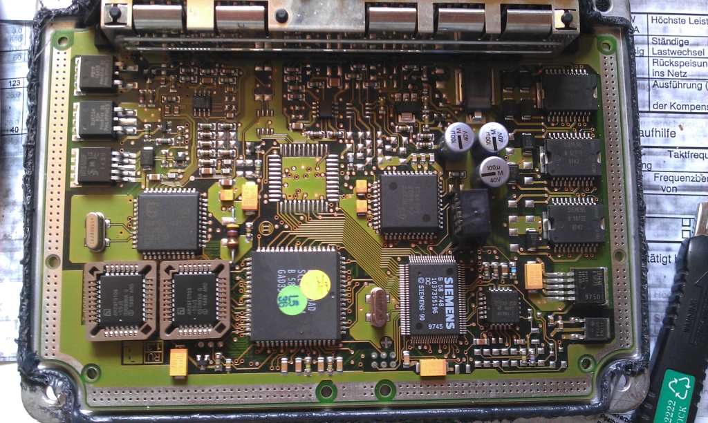

Servus beinander!
Hab nun wieder ein Problem mit meinem A4 aus der Signatur.
Vorgeschichte:
PLCC-IC's vor knapp einem Jahr gesockelt und eingebaut. Laufleistung bisher knapp 3.000 km.
Bis vor ca. 4 Wochen lief der AFN einwandfrei, wurde abgestellt und stand rd. 3 Wochen.
Danach sprang er einfach nicht mehr an. Die Vorglühkontorllleuchte blieb bei Zündung EIN aus, das MStG war via VCDS nicht ansprechbar (nicht vorhanden).
Also an das besagte "Relais 109" gedacht, welches irgendwo in der Elektronik-Box Wasserkasten sitzen muß, einen herzhaften Schlag auf letztere ausgeführt und schon war das MStG wieder ansprechbar, keine Fehler im Speicher (weder 01 noch 17!!) und er sprang an, lief als wär nix gewesen...
Akutell:
Da die Bremsschläuche z. Zt. neu gemacht werden, steht er (unfahrbar) auf Stelzen.
Bei der Gelegenheit wollte ich mir das Relais 109 nochmal anschauen.
Also E-Box geöffnet, "Relais 219" stattdessen gefunden, ausgebaut und geöffnet sowie nichts Auffälliges feststellen können: Alle Relaiskontakte 1A-blitzeblank, keine Löststellen, die sich auslöten könnten...
Wieder eingebaut, Motor gestartet und durch Zufall bin ich mit dem Schraubendrehergriff an das MStG gekommen, was beim Motorleerlauf für den Bruchteil einer Sekunde eine (versuchte) Beschleunigung verursachte - AHA!
Jedes weitere Klopfen verursachte entweder eine kurze Drehzahleröhung oder -senkung - bis hin zum sporadischen Absterben des Motors.
Teilweise konnte der Fall "Vorgeschichte" dann reproduziert werden.
Ohne Motorlauf bei Zündung EIN klackte der ELAB/das MSW der ESP beim Klopfen auf das MStG.
MStG-Stecker mehrfach aus-/eingesteckt, Kontakte o. B., keine Änderung an obigem Sachverhalt.
Dann:
...war es soweit: Die WFS-Lampe blinkte, der AFN startete entweder gar nicht mehr oder sprang für 1 sec. an und war wieder aus (also WFS aktiv).

Die Codierung des MStG war plötzlich verstellt und der WSC meiner letzten Codierung wurde durch o. g. Ziffern ersetzt - weshalb auch immer.
Also wieder zurück-codiert, Fehler gelöscht, es verblieben die letzten Fehler im MStG-Speicher, welche nach dem Löschen auch sofort wieder kamen. Ausnahme: "falsch codiert" war direkt nach der Umcodierung weg, kam aber nach Zündung AUS/EIN wieder.
Fehlerspeicher KI ließ sich löschen, WFS-Lampe blinkte weiter. Beim nächsten Zündung AUS/EIN war er wieder im Speicher des KI's, WFS-Lampe blinkte und Motor lief für 1 sec.
MStG ausgebaut, zerlegt, Fotos gemacht (s. u.).

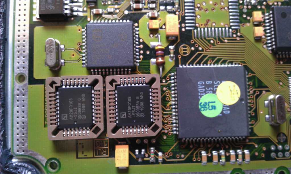

Ergebnis: Eine PLCC-Fassung war eingerissen, diesen Sockel ausgelötet und IC ohne Sockel wieder rein.
MStG angesteckt und genau selber Fall inkl. aller obigen Fehlermeldungen.
Lernwerte des KI's bzw. der WFS (hier: selbe Adresse: 17) zurückgesetzt, gespeichert, nun springt der AFN wieder an bzw. läuft auch länger, WFS-Lampe blinkt nicht mehr. Keine Fehler mehr im Speicher des KI's.

Motor startet und läuft einwandfrei, im Fahrversuch momentan nicht testbar.
Seit dem Rücksetzen der Lernwerte im KI fängt nach ca. 30 sec. die Vorglühkontorllleuchte an zu blinken. Alle MWB's im MStG lassen sich lesen.
Das MStG oder dessen Peripherie sind nun klopfUNempfindlich, also Eingangsfehler beseitigt.
Meine Fragen zu dem Fall:
- Wäre es möglich, daß "nur" Daten in einem der anderen Flash's beschädigt sind, die Checksumme jetzt nicht mehr stimmt und die mit einer Prozedur via VCDS neu beschrieben/resetten werden könn(t)en?
- Oder ist es aufgrund des Fehlerbildes eher wahrscheinlich, daß ausschließlich die PLCC's (vom Datenbestand/Checksumme) her beschädigt wurden und das MStG durch Austausch dieser wieder läuft? Ich frage hier, weil ich ungern umsonst an deren Lötpäds nun zum 5. und 6. Male herumlöten möchte - beim 7. Mal brauch ich dann echt ein neues MStG icon_redface.gif

 AFN-MStG mit Riß des linken PLCC-Sockels oben links

ich würde den defekten Sockel Auslöten, die Speicherbausteine Prüfen/Ersetzen und dann direkt auf die Platine löten. Oder halt neuer Sockel rein.
Wenn dann das STG wieder zuverlässig läuft kann man sich um die Sache mit der Codierung kümmern.
Die Codierung wird in einem seriellen EEPROM (8 Pin) abgelegt, möglicherweise ist der Dateninhalt im EEPROM durch unkontrollierte Resets während Codiervorgängen/Schreibvorgängen beschädigt.
LG, Rainer

Wo ist das EEPROM und kannst Du es mir ggf. gleich mitschicken?
Ich dachte Du bist Elektroniker? Bist Du sicher, dass Du das STG flicken kannst ohne es vollkommen zu zerstören? Die Leiterbahnen am EPROM sind nicht dafür gedacht, dass da gross dran rumgebraten wird.
Ohne entsprechende Löterfahrung würde ich abraten da ranzugehen.
Das EEPROM ist das einzige 8-Pin Bauelement auf der Rückseite. Nein, ich habe keinen passenden Baustein.
Ehrlich gesagt denke ich auch nicht, dass es defekt ist. Evtl. hilft auch schon es neu zu Schreiben, was ohne passenden Adapter aber relativ zeitaufwendig ist.
LG, Rainer

Heißluft-Temp. je nach Lötzinnqualität, Leiterplatte, Größe des zu (ent-)lötenden Bauteil und nicht zuletzt (ionenfreie) Luftmenge: ca. 420°C - 480°C.
An meinem MStG hab ich mal 460°C und geringere Luftmenge gewählt, damit das Fliegenschiß-Zeugs drumherum ned wegfliegt icon_cool.gif
@Mulle:
Gut getippt: Aufdruck des (I²C)EEProms ist B58253
Aber Rainer meinte (per PN), daß das wahrscheinlich funktioniert und das Problem in den PLCC's steckt. Wir tauschen diese erstmal, Rainer schickt's mir zu.
Danach probieren wir weiter, sollte es immer noch nicht funktionieren.

Servus beinander!
Fahrzeug auf Straße getestet und festgestellt, daß sich der bzw. die Speicherinhalte der PLCC's offensichtlich fehlerfrei abrufen/codieren lassen.
Z. B. läßt sich bei Codierung auf Schaltgetriebe der MWB 14 lesen, Fahrverhalten dementsprechend. Auf Codierung Allrad Fahrverhalten dementsprechend und MWB 14 bleibt leer. (Rainer weiß schon bescheid)
Da auch weiter keinerlei Startschwierigkeiten und/oder Fahrverhaltensmängel (Ruckeln, Mehrverbraucht lt. MFA/FIS, etc.) auftreten, deute ich die blinkende Vorglühkontorllleuchte nun als defintiven Fehler in der Datenkonsistenz des I²C-Speichers auf der Rückseite des MStG.
Nebenbei funktioniert nun die GRA nicht mehr, was ich mit dem Fehler "Motorsteuergerät: Defekt" als normal erachte. Die Bits in dem betreffenden MWB änderen sich allerdings bei Betätigung des GRA-Hebels auch nicht mehr!(?)
Trotzdem erstmal auf die PLCC's von Rainer warten und einlöten, dann geb ich nochmal Laut, ob's was an dem Fehler geändert hat oder nicht.
Viele Grüße aus München!
DieselBär30x
Avatar-DieselBär30x
Joined: 01/17/2008
Posts: 3560
Location: München & Passau
Post25-09-2011, 4:10    Subject: MStG 038 906 018 P def. nach PLCC-Sockel-Riß (GELÖST) Translating...
[Translating...]
Servus beinander!
Zuerst einmal vielen lieben Dank an Rainer für seine erneuten Mühen, mir die PLCC's zu zuschicken, welche ich schon am Mittwoch erhalten und (ohne Sockel!!!) eingelötet habe.
Das Ergebnis war leider identische Fehlermeldungen des MStG's.
...worauf ich allerdings nicht kam: Die GRA-Codierung war nicht gesetzt!
Das fiel mir eig. nur durch Zufall ein, da ich nicht verstehen konnte, weshalb im betreffenden MWB die GRA-Befehle nicht ausgewertet wurden.
Hier kurz oder doch etwas länger ein kompletter VCDS-Scan inkl. meiner Aktionen:

Wie ihr sehen könnt, ist nun die Fehlermeldung "Falsch codiert" verschwunden.
Bin überzeugt, daß dies auch ohne Rainer's Hilfe geschehen wäre, wenn ich da eher draufgekommen wäre icon_rolleyes.gif
Die Vorglühkontrollleuchte blinkt übrigens seit der richtigen Codierung nicht mehr (!) und GRA funktioniert inkl. der im MWB angezeigten Stati einwandfrei.
Was bleibt, ist diese leidige Fehlermeldung "StG defekt!".
Im Fahrversuch hab ich nur die VP1L-Codierung getestet - ohne jegliche Fahrverhaltensmängel.
@Mulle: Kannst Du mir sagen, wie das I²C-IC umgangssprachlich heißt? icon_wink.gif
@WieselViewing profile: Wiesel: Wäre es möglich, daß Du mir das o. g. IC nach Zusendung mit dem passenden Datensatz beschreiben könntest? *lieb-gugg*
Denn Rainer möchte ich ungern erneut belästigen, da er nun schon zum 3. Male mit nicht unerheblichem Aufwand sowie ohne gewollte Gegenleistung mir bei meinem "DBär-Defekte-und-JammerThread" (*insider*) beiseite stand icon_lol.gif
Apropos und in der Sache bestimmt nicht entscheidend: Seit der letzten Probefahrt spinnt nun die Kühlmittel-Temp.-Anzeige im KI beim Warmlauf (fällt ab ca. 80°C Anzeigewert sporadisch wieder auf 60°C zurück; ab 90°C wieder stabil). Mit VCDS im MWB des MStG hab ich's leider nicht geloggt aber ebenfalls im besagten Temperaturbereich Sprünge nach unten gesehen...
Posts: 18063
Post25-09-2011, 10:08    Subject: MStG 038 906 018 P def. nach PLCC-Sockel-Riß (GELÖST) Translating...
[Translating...]
die GRA wird bei diesem Steuergerät nicht mittels "Codierung" sondern per "Login" aktiviert/deaktiviert.
Hat beides nichts miteinander zu tun, endet aber trotzdem in Schreibzugriffen aufs Konfigurations EEPROM.
LG, Rainer
