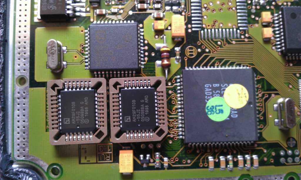

Ciao a tutti!
Ho di nuovo un problema con la mia Audi A4 di cui ho parlato nella firma precedente.
Antefatto:
I chip PLCC sono stati montati e installati quasi un anno fa. Hanno percorso finora circa 3.000 km.
Fino a circa 4 settimane fa, l'AFN funzionava correttamente, è stato spento e rimasto fermo per circa 3 settimane.
Dopo, semplicemente non si è più avviato. La spia di preriscaldamento non si accendeva quando si cercava di avviarlo, e il modulo di controllo del motore (MCM) non era accessibile tramite VCDS (non rilevabile).
Quindi, per quanto riguarda il cosiddetto "Relais 109", che presumibilmente si trova all'interno dell'unità elettronica o del vano acqua, ho dato un colpo deciso a quest'ultimo e subito l'MStG (modulo di controllo motore) è diventato nuovamente funzionante, senza errori nella memoria (né il codice 01 né il 17!!) e il motore si è avviato come se nulla fosse successo...
Attualmente:
Attualmente, poiché i tubi dei freni sono in fase di sostituzione, l'auto è sollevata da cavalletti e non può essere utilizzata.
In questa occasione, ho voluto dare un'altra occhiata al Relais 109.
Ho aperto la scatola elettrica e invece del "Relais 219" ho trovato qualcos'altro. L'ho estratto e aperto, ma non ho riscontrato nulla di anomalo: tutti i contatti dei relè erano perfetti, senza segni di bruciature o punti che potessero indicare un cortocircuito.
Rimontato, avviato il motore e, per caso, ho toccato con l'impugnatura del cacciavite il sistema di gestione del motore, causando una (tentata) accelerazione per una frazione di secondo al minimo - AHAHA!
Ogni ulteriore colpo provocava o un breve aumento o una diminuzione della velocità di rotazione, fino al punto in cui il motore si spegneva occasionalmente.
In alcuni casi, è stato possibile riprodurre il problema relativo alla "precedenza".
Senza l'avvio del motore, quando l'accensione era attiva, il sistema ELAB/MSW dell'ESP emetteva un "clic" quando veniva toccato il modulo di controllo del motore.
Spina del MStG inserita e rimossa più volte, contatti difettosi, nessuna modifica rispetto a quanto indicato in precedenza.
Poi:
...è arrivato il momento in cui la lampada WFS ha iniziato a lampeggiare, l'AFN non si avviava più oppure si accendeva per un solo secondo e poi si spegneva di nuovo (quindi il sistema WFS era attivo).
Bene, ora ho collegato il VCDS e ho controllato di nuovo:
Codice:
Samstag,10,September,2011,23:35:00:34514
VCDS Version: RKS 10.6.4
Datenstand: 20110418
                Adresse 01: Motor       Labeldatei: RKS\038-906-018-AFN.lbl
   Steuergerät-Teilenummer: 038 906 018 P
  Bauteil und/oder Version:  1,9l R4 EDC   00AG  1629
                 Codierung: 00001
            Betriebsnummer: WSC 131071
                      VCID: 23419D269B45
5 Fehler gefunden:
01044 - Steuergerät falsch codiert
        35-00 -  -
        35-00 -  -
65535 - Steuergerät defekt
        35-00 -  -
17978 - Motorsteuergerät gesperrt
        P1570 - 35-00 -  -
        P1570 - 35-00 -  -
Readiness: Nicht verfügbar
Adresse 01: Fehler gelöscht
Adresse 01:038 906 018 P umcodiert (Kurze Codierung) von 00001 auf 00002  (80XXX/---/-----)
Adresse 17: Fehler gelöscht
                Adresse 17: Kombiinstrument       Labeldatei: RKS\8D0-919-xxx-17.lbl
   Steuergerät-Teilenummer: 8D0 919 880 MX
  Bauteil und/oder Version: B5-KOMBIINSTR. VDO D10
                 Codierung: 04040
            Betriebsnummer: WSC 69922
  Erweiterte Informationen: IMMO-IDENTNR: AUZ7Z0X1106XXX
                      VCID: 94234EFACEEB
1 Fehler gefunden:
01177 - Motorsteuergerät
        65-10 - nicht berechtigt - Sporadisch
  Bauteil und/oder Version:  1,9l R4 EDC   00SG  1629
                 Codierung: 00002
            Betriebsnummer: WSC 80XXX
                      VCID: 23419D269B45
4 Fehler gefunden:
        35-00 -  -
        P1570 - 35-00 -  -
        P1570 - 35-00 -  -
        35-00 -  -
La codifica dell'IVA era improvvisamente errata e il codice WSC della mia ultima codifica è stato sostituito dai numeri indicati sopra, per ragioni sconosciute.
Quindi, dopo aver reimpostato i parametri, gli errori sono stati cancellati, ma gli ultimi errori sono rimasti nella memoria del sistema di gestione motore (MStG), e sono ricomparsi immediatamente dopo la cancellazione. Un'eccezione: l'errore "codifica errata" è scomparso subito dopo la ricalibrazione, ma è riapparso dopo aver spento e riacceso il motore.
La memoria degli errori del sistema di controllo è stata cancellata, ma la spia WFS continuava a lampeggiare. Al successivo ciclo di accensione/spegnimento, l'errore è riapparso nella memoria del sistema di controllo, la spia WFS ha continuato a lampeggiare e il motore si è spento per 1 secondo.
IVA ampliata, smontata, fotografata (vedi sotto).
Risultato: L'alloggiamento PLCC era rotto, quindi ho dissaldato il socket e rimontato il chip direttamente sulla scheda senza il socket.
Il sistema MStG presenta lo stesso problema e lo stesso errore, inclusi tutti gli errori precedenti.
I valori di apprendimento dell'intelligenza artificiale (IA) o del sistema di gestione delle risorse (WFS) sono stati reimpostati e salvati; ora l'unità di controllo automatica (AFN) si riattiva o funziona più a lungo, e la spia del WFS non lampeggia più. Non ci sono più errori nella memoria dell'IA.
Bene:
Codice:
                 Codierung: 00003
                      VCID: 23419D269B45
Fehler wurden gelöscht.
2 Fehler gefunden:
            35-00 -  -
            35-00 -  -
Adresse 01:038 906 018 P umcodiert (Kurze Codierung) von 00003 auf 00002  (80XXX/---/-----)
                 Codierung: 00002
                      VCID: 23419D269B45
2 Fehler gefunden:
        35-00 -  -
        35-00 -  -
Il motore si avvia e funziona correttamente, ma al momento non è possibile effettuare una prova su strada.
Da la reimpostazione dei valori di apprendimento nel sistema di controllo motore, dopo circa 30 secondi, la spia della pre-accensione inizia a lampeggiare. Tutti i moduli di controllo elettronici (ECU) nel sistema possono essere letti correttamente.
L'MStG o le sue aree periferiche sono ora insensibili ai colpi, quindi gli errori di ingresso sono stati corretti.
Le mie domande riguardanti il caso:
- Sarebbe possibile che solo i dati in uno degli altri moduli flash siano danneggiati, che la checksum non corrisponda più e che possano essere riscritti/ripristinati con una procedura tramite VCDS?
- Oppure, in base al tipo di errore riscontrato, è più probabile che i componenti PLCC (a causa di problemi con i dati/checksum) siano danneggiati e che la centralina possa essere ripristinata semplicemente sostituendoli? Lo chiedo perché non vorrei saldare nuovamente sui loro piedini per la quinta o sesta volta; altrimenti, alla settima volta, avrò davvero bisogno di una nuova centralina icon_redface.gif.
Grazie mille per i vostri consigli e suggerimenti in anticipo! icon_wink.gif
Cordiali saluti da Monaco di Baviera!

Messaggio11-09-2011, 18:25    Oggetto: Riparazione MStG: Crepa socket PLCC, problema risolto Cita
Potrei dissaldare il socket difettoso, controllare e sostituire i moduli di memoria, quindi saldarli direttamente sulla scheda madre. In alternativa, potrei installare un nuovo socket.
Quando il sistema di gestione del motore (STG) funzionerà nuovamente in modo affidabile, si potrà occuparsi della questione della codifica.
La codifica è memorizzata in una memoria EEPROM seriale (8 pin). È possibile che il contenuto dei dati all'interno della EEPROM sia stato danneggiato a causa di reset non controllati durante le operazioni di codifica/scrittura.

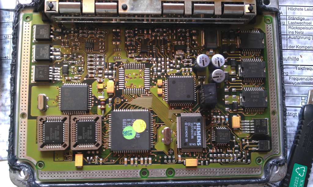

Messaggio11-09-2011, 18:46    Oggetto: Riparazione MStG: Crepa socket PLCC, problema risolto Cita
Ciao Rainer e grazie per la tua risposta!
Dove si trova la memoria EEPROM e potresti eventualmente spedirmela insieme?
Ciao!
 Lötansicht AFN-MStG
 Dimensione file:  103.13 KB
 Visualizzato:  13995 volte
Tradotto il 23-08-2026, 12:16.
Messaggi: 18113
Messaggio11-09-2011, 18:52    Oggetto: Riparazione MStG: Crepa socket PLCC, problema risolto Cita
Dove si trova l'EEPROM e mi può spedire anche quello subito, se possibile?
Pensavo che fossi un elettricista? Sei sicuro di poter riparare la centralina senza danneggiarla completamente? Le piste del circuito sull'EPROM non sono progettate per essere saldate o manipolate in quel modo.
Senza una precedente esperienza nella saldatura, sconsiglio di procedere in questo modo.
L'EEPROM è l'unico componente a 8 pin presente sul retro. No, non ho un componente adatto.
Sinceramente, non credo che sia difettoso. Forse potrebbe essere sufficiente riscriverlo, anche se questo richiederebbe molto tempo senza un adattatore appropriato.

Ho una stazione ad aria calda e sono un maestro tecnico televisivo, quindi l'ho già fatto diverse volte. icon_rolleyes.gif
Per quanto riguarda la memoria EEPROM (con interfaccia I²C), non ho le possibilità di scriverla direttamente in modo indipendente.
Ma prima di tutto, dobbiamo testare i nuovi PLCC icon_wink.gif.
Grazie ancora per il tuo aiuto!

L'aria calda funziona perfettamente. La memoria EEPROM seriale è probabilmente un componente Bosch, tipo M58258 o 24C02, ecc. icon_wink.gif
Se hai bisogno di un contenuto originale, potrei eventualmente procurartelo. icon_wink.gif

La temperatura dell'aria calda varia a seconda della qualità della lega di stagno utilizzata, del circuito stampato, delle dimensioni del componente da saldare o dissaldare e, non ultimo, della quantità d'aria (senza ioni): circa 420°C - 480°C.
Sul mio forno a resistenza icon_cool.gif, ho impostato una volta 460°C e una quantità di aria inferiore, per evitare che le sostanze volatili circostanti non si disperdessero icon_razz.gif.
@Mulle:
Digitazione corretta: la scritta sull'EPROM (I²C) è B58253.
Ma Rainer mi ha scritto (in privato) che probabilmente funziona e che il problema è nei componenti PLCC. Sostituiremo prima questi componenti; Rainer me li spedirà.
Dopo, proveremo ancora, nel caso in cui non dovesse funzionare.

Messaggio19-09-2011, 0:46    Oggetto: Rapporto intermedio test di guida Cita
Ciao a tutti!
Il veicolo è stato testato su strada ed è stato constatato che i contenuti delle memorie PLCC possono essere letti e codificati senza problemi evidenti.
Ad esempio, nella codifica per il cambio manuale, si può leggere sul modulo di controllo motore (MWB) il codice 14, che indica un determinato comportamento del veicolo. Se invece la codifica è impostata per la trazione integrale, il comportamento del veicolo cambia e il codice MWB 14 rimane vuoto. (Rainer ne è già a conoscenza).
Considerando che non si verificano ulteriori problemi di avviamento o anomalie nel comportamento del veicolo (esitazioni, consumi eccessivi secondo il display multifunzione, ecc.), interpreto ora la spia lampeggiante della pre-accensione come un errore definitivo nella coerenza dei dati della memoria I²C situata sul retro della centralina motore.
Oltre a questo, ora il sistema di controllo della trazione (GRA) non funziona più, cosa che ritengo normale dato l'errore "Centralina motore: guasto". Tuttavia, anche quando si aziona la leva del GRA, i bit nel modulo di controllo interessato non cambiano più (!).
Comunque, per ora aspetterò che arrivino i componenti PLCC di Rainer e li salderò, poi vi farò sapere se questo ha risolto il problema o meno.
La mia Quattro rimarrà funzionante fino a quel momento, quindi non c'è fretta icon_wink.gif.
Tradotto il 23-08-2026, 12:33.

Messaggio25-09-2011, 4:10    Oggetto: Riparazione MStG: Crepa socket PLCC, problema risolto Cita
Ciao a tutti!
Innanzitutto, ringrazio di cuore Rainer per i suoi ripetuti sforzi nell'inviarmi i componenti PLCC, che ho ricevuto mercoledì e (senza piedini!) ho già saldato.
Purtroppo, il risultato sono stati gli stessi messaggi di errore relativi alla normativa IVA.
...cosa che, però, non mi era venuta in mente: il codice GRA non era stato impostato!
Mi è capitato per caso, dato che non riuscivo a capire perché i comandi GRA non venivano elaborati nel suddetto sistema di gestione del magazzino.
Ecco una scansione completa di VCDS, breve o più dettagliata, insieme alle mie azioni.

Come potete vedere, il messaggio di errore "Codifica errata" è scomparso.
Sono convinto che questo sarebbe potuto essere fatto anche senza l'aiuto di Rainer, se solo ci avessi pensato prima icon_rolleyes.gif.
La spia di preriscaldamento lampeggiava, ma da quando ho effettuato la codifica corretta, non lampeggia più (!), e il sistema GRA funziona perfettamente, inclusi gli stati visualizzati nel modulo di controllo motore.
Quello che rimane è questo fastidioso messaggio di errore: "StG difettoso!".
Durante i test su strada, ho provato solo la codifica VP1L e non ho riscontrato alcun problema nel comportamento del veicolo.
@Mulle: Potresti dirmi come si chiama in gergo il chip I²C? icon_wink.gif
@WieselVisualizzazione profilo: Wiesel: Sarebbe possibile che tu mi descrivessi l'IC (Integrated Circuit) di cui sopra, dopo avermelo inviato insieme al dataset appropriato? *occhiolino*
Poiché non vorrei disturbare nuovamente Rainer, dato che ha già aiutato per la terza volta con un notevole sforzo e senza ricevere alcun compenso, nel mio thread dedicato ai "problemi e lamentele del DBär" (*termine interno*)icon_lol.gif.
A proposito, e in realtà non è un problema determinante: da quando ho fatto l'ultimo test, l'indicatore della temperatura del liquido di raffreddamento nel quadro strumenti impazzisce durante il riscaldamento (a partire da circa 80°C, scende sporadicamente a 60°C; sopra i 90°C torna stabile). Purtroppo, non sono riuscito a registrarlo con VCDS nei parametri di base del sistema di gestione motore, ma ho comunque notato delle fluttuazioni verso il basso nello stesso intervallo di temperatura...
Tradotto il 23-08-2026, 12:39.
Messaggi: 18113
Messaggio25-09-2011, 10:08    Oggetto: Riparazione MStG: Crepa socket PLCC, problema risolto Cita
Il sistema GRA (Gestione Riscaldamento Abitacolo) in questa centralina non viene attivato/disattivato tramite "codifica", ma tramite "login".
Entrambe le situazioni non sono correlate, ma comunque portano a scritture sull'EEPROM di configurazione.
