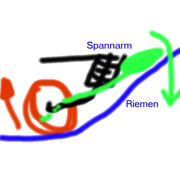

Messaggio15-12-2007, 21:05    Oggetto: Conversione Lima: Guida al montaggio Cita
Certo, ecco la traduzione:
"so" -> "così" oppure "sì" (a seconda del contesto).
 Dimensione file:  40.42 KB
 Visualizzato:  3456 volte
Tradotto il 09-10-2026, 5:44.

Messaggio16-12-2007, 17:19    Oggetto: Conversione Lima: Guida al montaggio Cita
Grazie per il grafico. Purtroppo, non mi è ancora del tutto chiaro dove devo posizionare il cacciavite sul dispositivo di serraggio.

Messaggio16-12-2007, 22:09    Oggetto: Conversione Lima: Guida al montaggio Cita
Premo il braccio con la pinza a tenaglia grande e lo alzo, e funziona.
