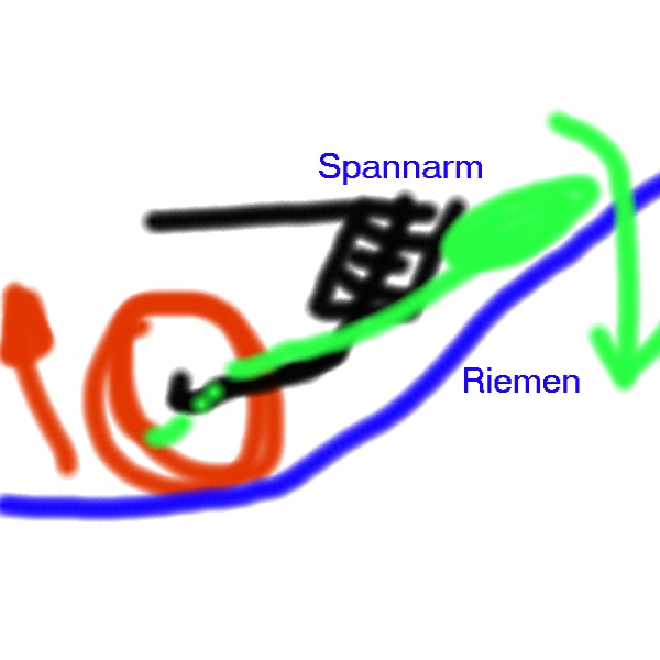

Post15-12-2007, 21:05    Subject: Lima auf Freilauf Umbauen Translating...
[Translating...]
so
 File size:  40.42 KB
 Viewed:  3450 times

Hallo
Danke für die Grafik. Leider ist mir noch ned ganz klar wo ich mit dem Schraubenzieher am Spanner ansetzen soll?
