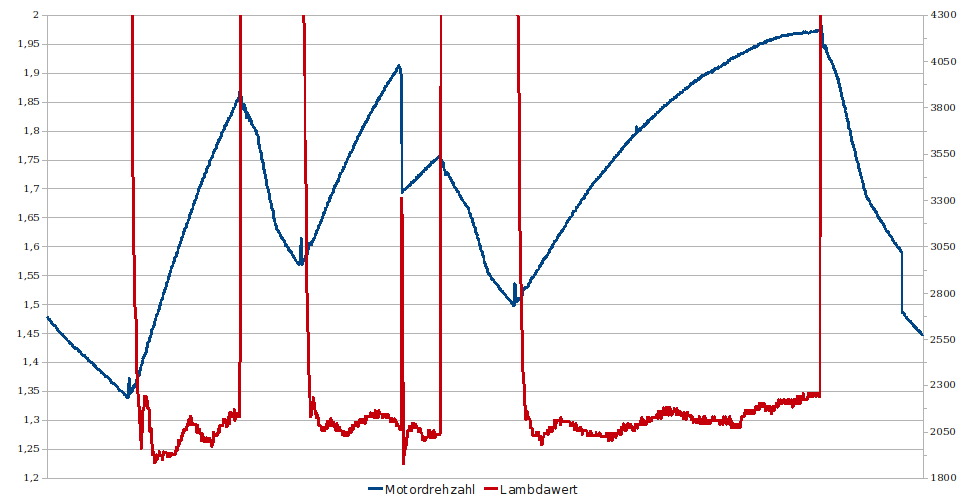

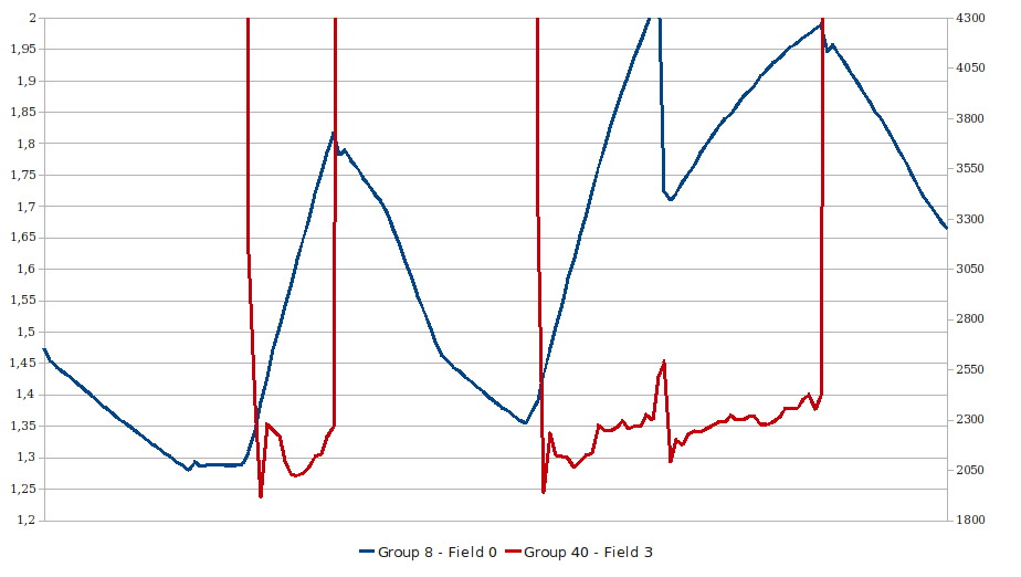

Messaggio21-06-2008, 20:13    Oggetto: Cita
Rainer K. ha scritto:
Aiaia... almeno, secondo me, la pulizia a ultrasuoni è inutile per gli iniettori intasati, a lungo termine non risolverà il problema.
Devo tornare sull'argomento perché: Volkswagen/Audi, con i motori PD-TDI da 125 kW, presenta senza dubbio un problema di incrostazioni e, almeno durante il periodo di garanzia, effettua una pulizia a ultrasuoni degli iniettori se il valore della lambda a pieno carico supera 1,39. Nel mio caso, il problema si è manifestato dopo 60.000 km.
Non riuscivo a crederci, ma le differenze prima e dopo la pulizia sono sorprendentemente evidenti. Il motore ora funziona molto più fluidamente, risponde meglio all'acceleratore ed è impressionante quanto possa essere silenzioso, o meglio, a quale livello di rumore ci si era lentamente abituati!
Le "depositi carboniosi" non sono visibili ad occhio nudo; devono essere estremamente piccoli, quasi microscopici.
Di seguito, ho allegato due grafici dei valori lambda (prima/dopo). Purtroppo, i dati precedenti li ho dovuto estrarre da un log di massa d'aria/pressione di sovralimentazione di agosto 2007. Se avessi conosciuto le relazioni lambda prima della pulizia, avrei potuto effettuare un log pulito con il sistema MWB 74 subito prima. Tuttavia, si può notare che i valori lambda dopo la pulizia sono più omogenei e, nel complesso, più bassi. Quindi, la pulizia ha un effetto positivo, anche oggettivamente.
MODIFICA: I passaggi nel "log successivo" sono 4-5-6, mentre nel "log precedente" purtroppo non me lo ricordo più...
Certo: Sono state rilasciate anche versioni più recenti di MSG-SW. Lo stato attuale dei dati è il 2968.
Saluti.
Peter.

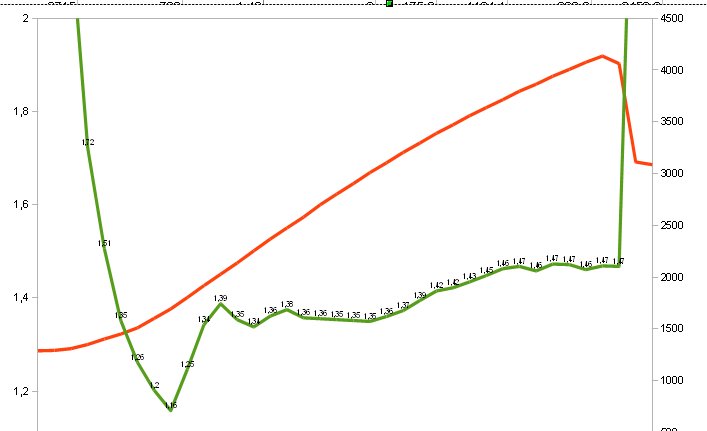

pschaefer
Iscritto il: 21/08/2002
Messaggi: 300
Messaggio06-03-2010, 1:13    Oggetto: Aggiornamenti Koks: ultime novità e informazioni Cita
La malattia è tornata a 105.000 km...
