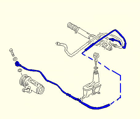

Ho questo problema.
Nel mio Golf, il tubo che collega la pompa del servosterzo al sistema di sterzo è arrugginito.
Si chiama probabilmente tubo di gomma. Ha ora una piccola perdita subito dopo l'uscita dalla pompa.
Qualcuno ha già sostituito questo componente?
Si riesce facilmente a staccare il tubo dalla pompa, ma come faccio a rimuoverlo dalla scatola dello sterzo?
Sono molto grato per qualsiasi consiglio.
Grazie.

Se il tubo di gomma è fissato alla scatola dello sterzo tramite una vite cava, dovrebbe essere possibile smontarlo con la scatola dello sterzo installata. Richiede un po' di manualità, poiché il collegamento è in una posizione un po' nascosta. L'ho già fatto sulla mia auto.
Se il tubo flessibile è dotato di un raccordo filettato, il procedimento può variare a seconda della flessibilità del tubo (---> istruzioni per la riparazione).

Grazie per l'informazione.
Senza una piattaforma elevatrice, non c'è possibilità.
C'è pochissimo spazio tra il supporto del motore e la carrozzeria.
Funziona solo con una chiave ad anello che presenta un'apertura su un lato.

Il lavoro è ancora da fare. Le tubature sono ancora sigillate, ma già molto danneggiate.
rosicchiato.
Hai già cambiato la connessione?
Mi piacerebbe sapere quanto è ben fissata la ghiera di copertura del tubo al sistema di sterzo.
Non sono riuscito a risolvere il problema. La mia è molto arrugginita. Temo che smontarla sarà difficile.

Sì, ce l'ho fatta, ma senza un ponte sollevatore era impossibile. Se si riesce a posizionarsi sotto l'auto e applicare la forza necessaria, allora si può fare.
Le mie tubazioni erano completamente arrugginite (13 anni e 320.000 km). La sera prima le avevo bagnate abbondantemente con WD-40. Poi ho dovuto procurarmi una chiave inglese a bussola aperta, altrimenti non si riesce ad intervenire.
Un tubo costa circa 140 euro presso la Volkswagen.
