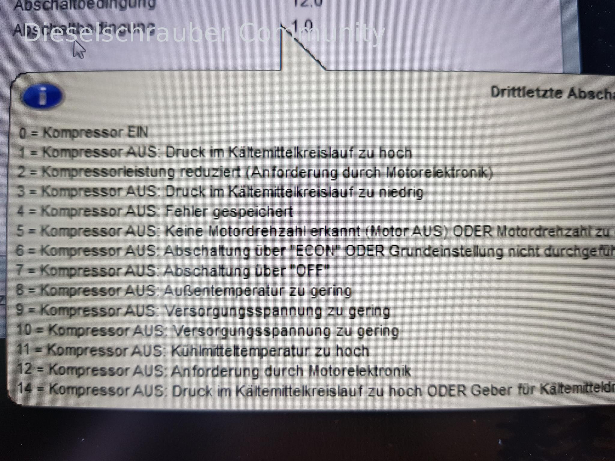

Messaggio15-09-2020, 18:24    Oggetto: Il condizionatore non raffredda a causa di variazioni di velocità Cita
Certo, ecco la traduzione:
"Spiego qui di seguito."
Il compressore ha solo un collegamento, probabilmente per la valvola di regolazione N280.
 Dimensione file:  5.98 MB
 Visualizzato:  1329 volte
