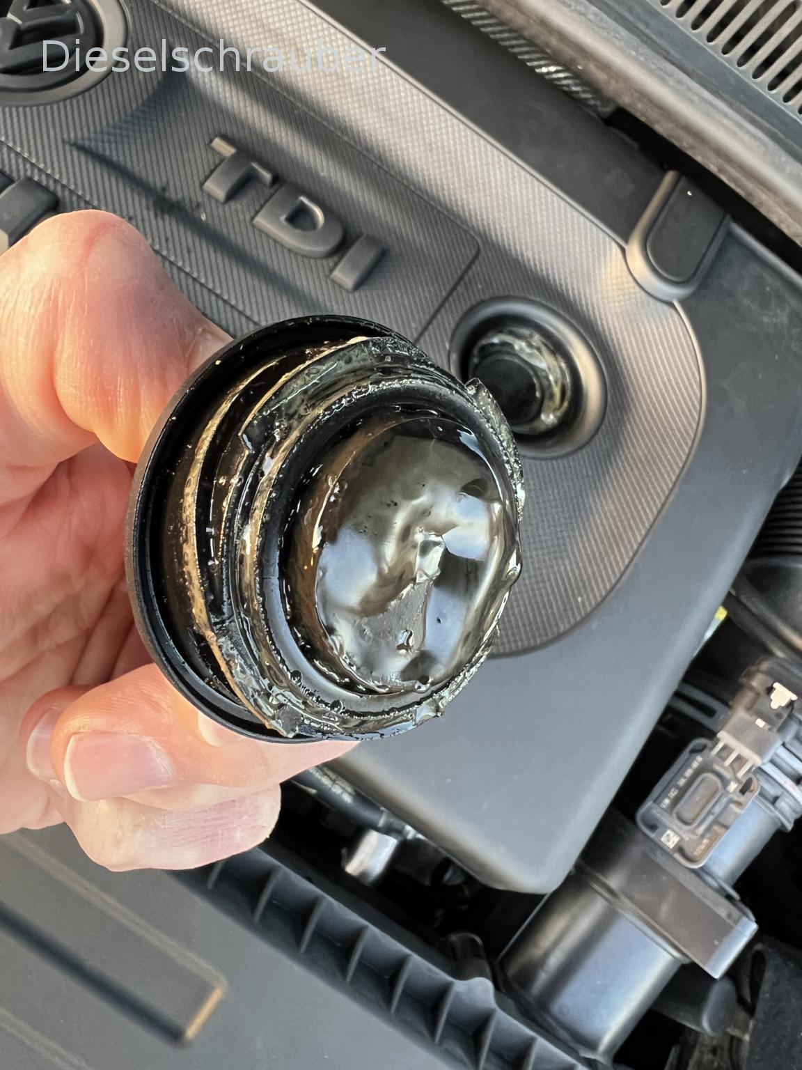

Messaggio08-03-2024, 17:58    Oggetto: Acquisto auto usate: come VCDS può aiutare. Cita
Ciao a tutti,
Se qualcuno è disponibile a darmi la sua opinione professionale:
Sto guardando una Polo del 2015 con 145.000 km.
Al minimo, il rumore è davvero fastidioso; sembra che il volano di massa sia difettoso e verrà sostituito.
La mia domanda è la seguente: un volano difettoso potrebbe aver causato danni permanenti al cambio?
Inoltre: sull'imboccatura del tappo dell'olio sono visibili chiare tracce di lubrificazione marrone chiaro, come si può vedere nella foto. È un segnale di allarme?

Iscritto il: 05/03/2005
Messaggi: 1511
Località: Nord/Osthessen
dieselschrauber piace questo.
Messaggio08-03-2024, 18:37    Oggetto: Acquisto auto usate: come VCDS può aiutare. Cita
Se costa quasi niente e puoi riparare tutto da solo, allora vai pure avanti.
La panna acida può provenire da allevamenti vicini; il resto si rivela quando viene analizzata.
Tradotto il 25-07-2026, 20:40.
Iscritto il: 22/06/2005
Messaggi: 4632
Messaggio08-03-2024, 19:27    Oggetto: Acquisto auto usate: come VCDS può aiutare. Cita
La mia domanda a riguardo! È possibile che un volano bimassa difettoso abbia causato danni permanenti al cambio?
Sì, se il volano bimassa danneggiato ha lesionato l'alloggiamento del cambio. A seconda dell'entità del danno, questo può portare fino alla rottura completa.
Tradotto il 25-07-2026, 20:41.
