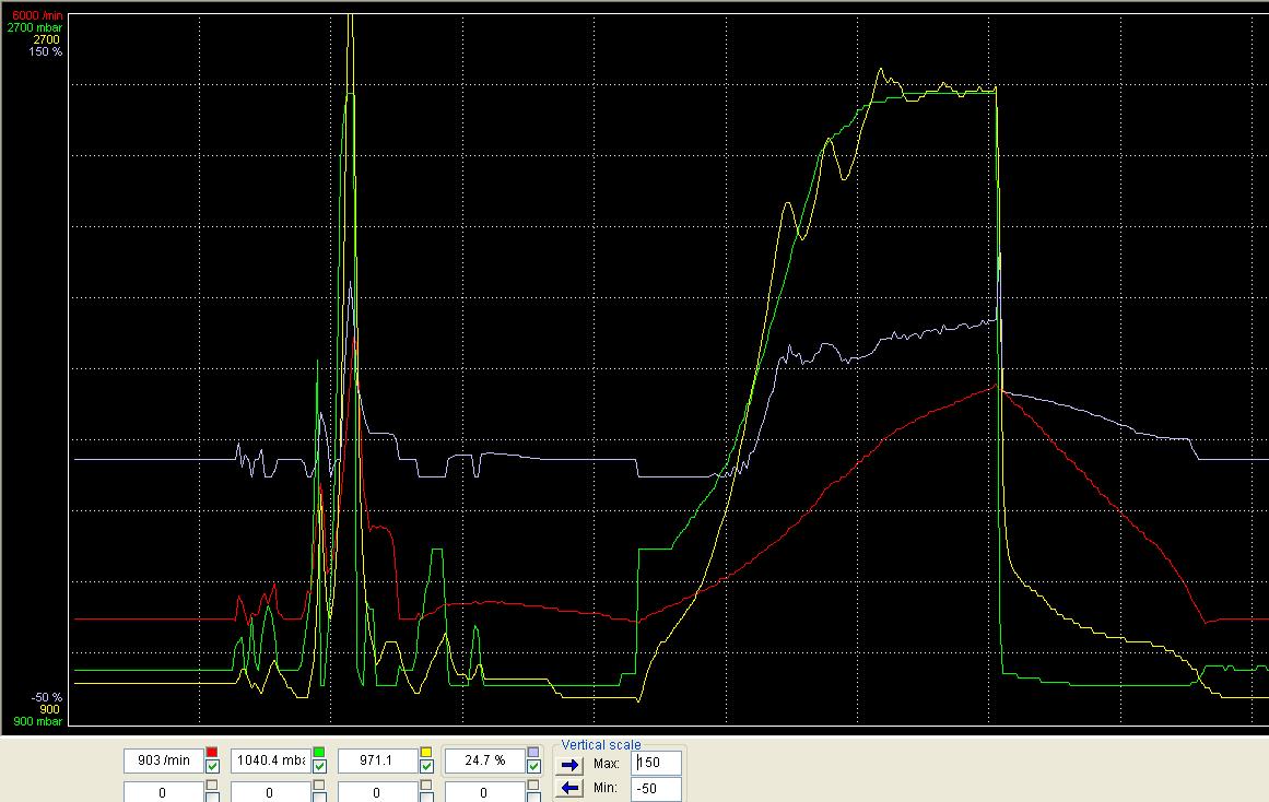

Devilseye503
Messaggio07-10-2005, 18:09    Oggetto: Cita
Ciao innanzitutto,
La descrizione dell'errore del mio dispositivo ARL è molto simile a quella di Zak1976.
Qual è stato quindi l'errore definitivo?
Nel mio caso, sia il sistema di sovralimentazione che il collettore di aspirazione sono sigillati correttamente.
Anche io ho registrato i dati del motore con il dispositivo MWB11 e un adattatore VAG-Scope (in sesta marcia, partendo dal minimo, fino al 100% di carico; ho aumentato manualmente la pressione di sovralimentazione a 2700 nel software diagnostico perché altrimenti non si visualizzerebbe il valore massimo).
Potrebbe ULF dare un'occhiata a questo?
Mi capitano anche sovrapressioni estreme, che raggiungono i 2700 mbar. A mio parere, la regolazione avviene con una grande imprecisione: quando si supera i 1500 giri/minuto, una differenza di 500 mbar non è affatto rara.
 diesmal vollgas ab ca 1850 U/min - gleiche einstellungen wie beim ersten diag
 Dimensione file:  37.15 KB
 Visualizzato:  2732 volte
 Dimensione file:  119.15 KB
 Visualizzato:  2886 volte

Iscritto il: 13/04/2002
Messaggi: 11058
Località: Saarland
Messaggio09-10-2005, 18:03    Oggetto: Cita
Devilseye503 ha scritto:
Anche a me capitano sovrapressioni estreme che raggiungono i 2700 mbar. A mio parere, la regolazione avviene con una deviazione molto grande: quando si accelera oltre i 1500 giri/min, una differenza di 500 mbar non è affatto rara.
Forse un articolo specializzato sugli errori più comuni?
Se il sistema di ventilazione è leggero e scorrevole, ecc.:
Il tuo caricatore è vecchio e forse la meccanica del sistema di regolazione è usurata? Se si crea gioco tra la leva di regolazione e le pale, nel tempo anche gli sbalzi possono diventare sempre più accentuati.
Tradotto il 24-07-2026, 1:05.
Devilseye503
Messaggio10-10-2005, 0:13    Oggetto: Cita
Ha 70.000 km? Il problema, però, sembrava esserci già fin dall'inizio.
Ho letto gli articoli tecnici e, in realtà, il sistema VGT è abbastanza semplice da usare.
Potrebbe essere dovuto a un sensore di pressione che indica una pressione inferiore a quella reale? (La pressione atmosferica, quando il motore è spento, è di circa 50 mbar superiore). Oppure, si tratta del raro fenomeno in cui, all'avvio del motore, la pressione misurata diminuisce ulteriormente? (Ad esempio, la pressione scende sotto i 20 mbar e raggiunge la pressione atmosferica), a meno che il motore non sia già in funzione da qualche minuto.
Tradotto il 24-07-2026, 1:07.
Messaggi: 11058
Località: Saarland
Messaggio10-10-2005, 8:37    Oggetto: Cita
Hanno 70.000 km? Il problema, però, era già presente fin da subito.
Fintanto che la situazione non peggiora significativamente, si può probabilmente escludere un'anomalia nel sistema di trasmissione a corrente continua (VTG).
Potrebbe essere collegato a un sensore di pressione che indica una pressione inferiore a quella reale? (La pressione atmosferica, quando il motore è spento, è di 50 mbar superiore)
Non credo che un errore di misurazione di 50 MB possa causare oscillazioni così ampie.
Sarebbe un'altra cosa se l'errore di misurazione aumentasse con l'aumentare della pressione, e ad esempio a 2,5 bar (assoluti) venissero rilevati già 125 mb in meno.
Potrebbe quindi verificarsi un conflitto tra il rapporto di lavoro impostato e il valore di LD misurato, che, a seconda dei parametri di regolazione, potrebbe causare oscillazioni.
oppure cosa succede nel raro fenomeno in cui, quando si avvia il motore, la pressione misurata scende ulteriormente? (cioè, ad esempio, la pressione scende ancora di più, al di sotto dei 20 mbar, fino alla pressione atmosferica) - (a meno che il motore non sia già in funzione da qualche minuto)
. Questo è normale: finché il compressore è fermo (olio freddo, ecc.), esso rappresenta un ostacolo al flusso che riduce leggermente la pressione.
Una volta avviato, anche la perdita di potenza (LD) diminuirà o sarà pari a zero.

Devilseye503
Messaggio10-10-2005, 23:55    Oggetto: Cita
Potrebbe essere collegato a un sensore di pressione che indica una pressione inferiore a quella reale? (La pressione atmosferica, quando il motore è spento, è di circa 50 mbar superiore).
Sarebbe un'altra cosa se l'errore di misurazione aumentasse con l'aumento della pressione, e ad esempio a 2,5 bar (assoluti) venisse segnalato un valore inferiore di 125 mbar.
Allora, potrebbe verificarsi un conflitto tra il rapporto di lavoro del tasto (duty cycle) e il valore di luminosità effettivamente misurato (LD), che, a seconda dei parametri di regolazione, può causare vibrazioni.
Sembra poca cosa, ma è nel range di giri più basso, fino a 1300 giri/min, che si nota la differenza: il turbocompressore non raggiunge la pressione di sovralimentazione desiderata. Anche se fosse stato riscaldato correttamente prima, in quel momento non riesce a farlo. Suppongo che il problema non sia uno spostamento verso il basso nella misurazione della pressione, ma una discrepanza proporzionale: ad esempio, con una pressione atmosferica di 980 mbar, il collettore di aspirazione mostra 930 mbar, indicando il 95%. A 2500 mbar assoluti, si avrebbero solo 2375 mbar, ovvero una differenza di 125 mbar. Ma come posso verificarlo? Considerando che ci sono sovrapressioni regolari superiori ai 2700 mbar indicati, e in realtà raggiungono i 2840 mbar, questo potrebbe spiegare perché così tante fascette del circuito dell'aria compressa si siano rotte a causa di un sovraccarico. È solo una mia idea o c'è qualcosa di vero?
Tradotto il 24-07-2026, 1:27.
Messaggi: 11058
Località: Saarland
a 2500 metri di altitudine, considerando la pressione assoluta, si avrebbero già solo 2375 mbar -> una differenza di 125 mbar; ma come posso verificarlo?
Molto semplice: LDA è fantastica icon_wink.gif.
Tradotto il 24-07-2026, 1:28.
