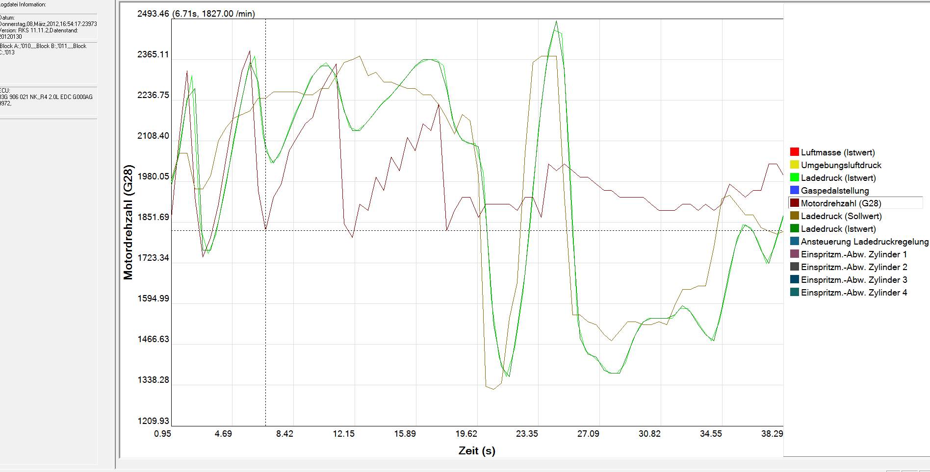

Messaggio13-03-2012, 21:54    Oggetto: BMP: Vibrazioni in accelerazione? Cita
Ciao Guste,
Grazie per aver controllato i miei log. Sarò lieto di fornirti i dati completi con le informazioni mancanti. Tuttavia, potrò farlo solo nel fine settimana.
Le forti scostamenti del cilindro 2 in negativo e del cilindro 1 in positivo nella variazione del tempo di accensione sono normali??? Per me, che non sono un esperto, sembra piuttosto che il cilindro 2 sia in ritardo e che, di conseguenza, il motore "oscillasse" a un determinato regime di giri (circa 1700-2300), con il cilindro 1 che contribuisce a questo fenomeno.
Se dovessero esserci 4 valori che non sono più o meno uguali, come nel caso dei cilindri 3 e 4?
Con l'acceleratore al massimo (funzione "kickdown") e in modalità "S", si avvertono solo leggere vibrazioni e sussulti. Tuttavia, a partire da 140 km/h, si sente una forte vibrazione nel volante, come se le ruote avessero un forte sbilanciamento (molto fastidioso). La velocità del traffico non permette di andare più veloce.

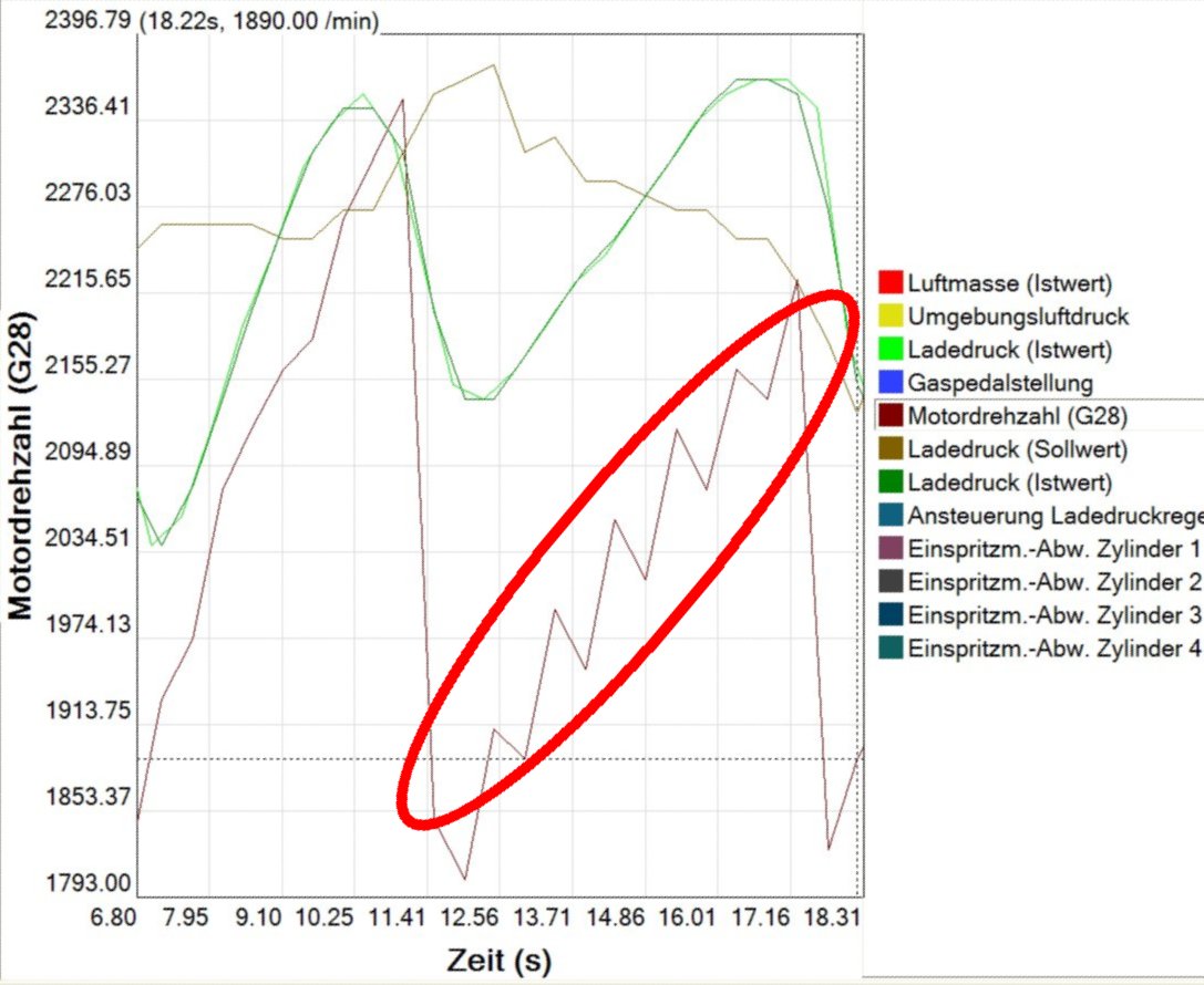

Questa è la seconda parte, dove il regime del motore aumenta rapidamente in salita. A quel punto, la velocità era di circa 140-150 km/h.
Im Anhang habe ich noch einmal den Zoom auf die Motordrehzahl vom MWB11 gelegt und mit Pfeilen die Stellen markiert, wo das Ruckeln sehr stark wurde. Das müsste dann der 5 + 6. Essere stato un errore.
Puoi dirmi qualcosa a riguardo, oppure è solo una serie di assurdità che mi sto inventando?

Messaggio14-03-2012, 11:12    Oggetto: BMP: Vibrazioni in accelerazione? Cita
daycruiser ha scritto:
Le forti deviazioni del cilindro 2 in negativo e del cilindro 1 in positivo nella variazione del tempo di cambio marcia sono normali???
Ammetto: Non sono un grande esperto in merito alle variazioni dei tempi di commutazione. Tuttavia, tutte le variazioni dei tempi di commutazione sono negative (nessuna è positiva) e presentano una deviazione tra 1 e 2 di circa 20. Anche il singolo log che ho avuto a disposizione mostra un valore di 10 (senza anomalie).
Puoi dirmi qualcosa a riguardo, oppure è tutta una sciocchezza che mi sto inventando???
Sono contento che tu abbia richiamato l'attenzione su questo, perché questa irregolarità nel regime di giri non me ne ero accorto. L'ho inserita direttamente qui come file JPG per gli altri. Sicuramente NON è normale. Tuttavia, non mi è chiaro cosa stia causando queste forti oscillazioni. Temo, però, che si tratti di una causa meccanica (che non può essere diagnosticata con precisione tramite VCDS). Potrebbe essere la frizione a massa vibrocinetica (ZMS), gli alberi di trasmissione, ecc. Ma si tratta solo di speculazioni da parte mia, quindi è poco utile.
Aspetto con ansia i log relativi ai numeri 3, 8 e 11.
