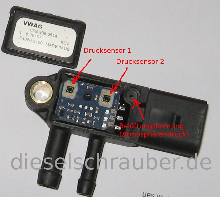

Struttura interna di un sensore di pressione differenziale, non è realmente un oggetto riparabile.
 Differenzdrucksensor zur Überwachung der Druckgefälles an einem Dieselpartikelfilter.

DUE sensori?
SSP 336 indica "membrana con piezoelettrici".

Messaggio26-08-2010, 20:46    Oggetto: Sensore di pressione differenziale 2.0 TDI G450 difettoso (Risolto) Cita
Sì, ogni tubicino di collegamento termina sotto uno dei sensori.

Messaggio26-08-2010, 22:04    Oggetto: Sensore di pressione differenziale 2.0 TDI G450 difettoso (Risolto) Cita
Allora, probabilmente è stato modificato.
Invece di utilizzare una membrana che si deforma a causa di entrambe le pressioni, si utilizzano semplicemente due sensori assoluti e si calcola la differenza.
