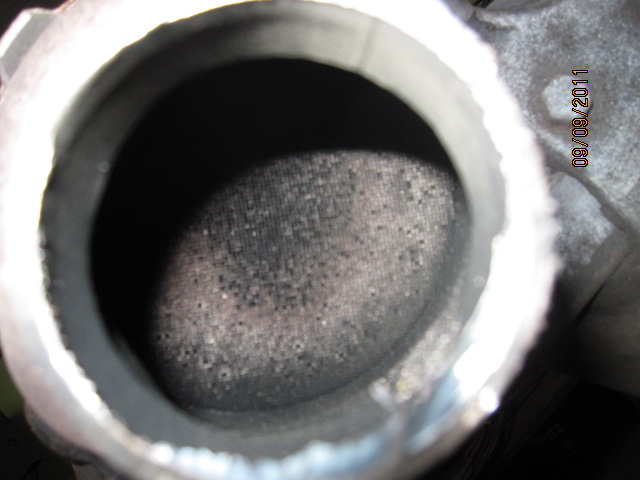

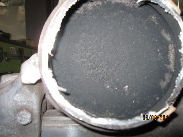

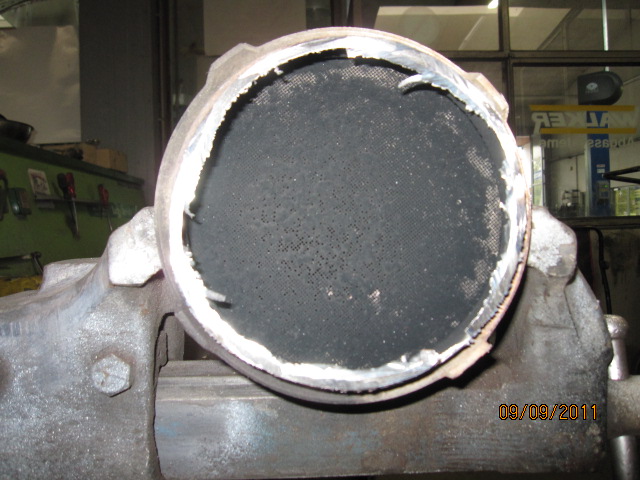

Messaggio09-09-2011, 14:41    Oggetto: A6 2.5 TDI: Problemi di potenza? Cita
Allegati i foto icon_wink.gif.

Messaggi: 18135
Messaggio09-09-2011, 18:37    Oggetto: A6 2.5 TDI: Problemi di potenza? Cita
Sembra semplicemente trascurato.
Massa d'aria ok e nessuna perdita nel circuito del turbocompressore, software originale?

Messaggi: 18135
Messaggio09-09-2011, 20:53    Oggetto: A6 2.5 TDI: Problemi di potenza? Cita
E lascia una scia di fumo come una locomotiva a vapore quando si viaggia alla massima velocità?
Sinceramente, non sarei sorpreso se questo fosse una conseguenza di un tentativo fallito di "limitare l'inquinamento attraverso la dispersione nell'aria"...

Iscritto il: 22/02/2009
Messaggi: 3865
2002 Volkswagen Golf Consumi
Messaggio09-09-2011, 21:46    Oggetto: A6 2.5 TDI: Problemi di potenza? Cita
Mi piacerebbe anche io cercare di individuare eventuali errori qui.
È solo questione di tempo prima che il "nuovo" torni ad avere lo stesso aspetto.
È solo fuliggine superficiale che si può rimuovere graffiandolo, oppure è una massa incrostata più resistente?

chriskross
Iscritto il: 19/04/2006
Messaggi: 304
Località: Österreich
Messaggio10-09-2011, 9:45    Oggetto: A6 2.5 TDI: Problemi di potenza? Cita
La fuliggine si può rimuovere facilmente, non è incrostata!
Non ho più l'auto qui, non ho idea di chi abbia fatto il tuning, e durante il test drive non ho notato un'eccessiva emissione di fumo, anzi, sembrava tutto nella norma.
