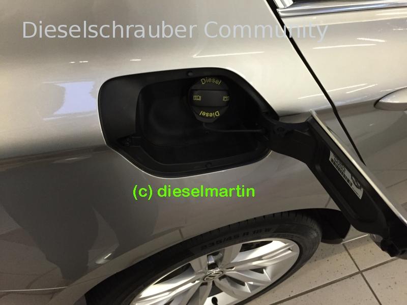

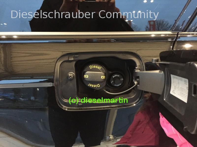

Messaggio15-03-2015, 0:37    Oggetto: Motori TDI Ultra: Consumo di AdBlue Cita
Non tutti i veicoli necessitano di AdBlue.
- Non la Passat B8 con motore TDI da 150 CV.
- già 240 cavalli.
- Anche l'A6 4G restyling (con motore TDI da 320 CV) lo ha.
Eventualmente, si può montare il coperchio blu di un VW su un Audi, e in questo modo potrebbe funzionare anche senza la chiave a icon_smile.gif.
http://data.motor-talk.de/data/galleries/0/182/4997/66634281/91-148-3-5793635385319447227-2474275432383469166.jpg
 Dimensione file:  216.48 KB
 Visualizzato:  28163 volte
 Dimensione file:  98.67 KB
 Visualizzato:  17410 volte

Hanno almeno adattato le prese di carburante dei veicoli all'utilizzo delle colonnine per camion? Intendo dire che l'apertura del serbatoio dovrebbe essere abbastanza grande da accogliere le pistole di rifornimento più spesse. D'altra parte, queste colonnine sono spesso occupate, il che si traduce in tempi di attesa significativamente più lunghi per te. Certo, le colonnine per camion erogano fino a 50 litri al minuto (raramente di più), ma il rifornimento di 1200 litri o più richiede comunque tempo.
Ho rimosso personalmente il condotto di aspirazione del carburante dalla Peugeot 206 HDI e mi piaceva fare il pieno anche alle colonnine per camion, quando erano libere. Fare il pieno fino allo spegnimento automatico in 45 secondi, per poi aggiungere manualmente gli ultimi 5 litri in altri 20 secondi, fino al livello massimo. Quando ci si riusciva, non cadeva una goccia e si potevano godere gli sguardi stupiti delle commesse quando si richiedevano 45 litri alla colonnina numero 22, dove di solito facevano il pieno solo i camion più grandi.
Tradotto il 05-10-2026, 14:11.
Iscritto il: 27/07/2004
Messaggi: 2405
Messaggio16-03-2015, 14:25    Oggetto: Motori TDI Ultra: Consumo di AdBlue Cita
matthiasTDI96 ha scritto:
Più fa freddo (siamo appena tornati dalle vacanze sulla neve, dove ha trascorso una settimana all'aperto con temperature sempre almeno a zero, e di notte fino a -14 gradi), più tempo ci vuole prima che venga data l'autorizzazione all'avviamento a causa del riscaldamento delle tubature, ecc. La nostra auto ha il sistema Kessy e questa mattina, al primo tentativo di avviamento dopo una settimana, ci sono volute sicuramente dieci secondi prima che attivasse il motorino di avviamento.
Sei sicuro che il tempo di attesa sia dovuto al riscaldamento dell'AdBlue?
Avrei attribuito il problema all'accensione preliminare normale del motore. A -14°C, è normale che l'accensione preliminare duri alcuni secondi.
Tradotto il 05-10-2026, 14:12.
Iscritto il: 27/02/2003
Messaggi: 5886
Messaggio16-03-2015, 19:29    Oggetto: Motori TDI Ultra: Consumo di AdBlue Cita
Beh, non escludo niente. Però ci mette anche più tempo se il motore non è ancora completamente raffreddato. Si sente anche chiaramente quando la pompa si avvia. Sarebbe anche poco opportuno spingere il liquido in un tubo freddo. Ma, come detto, sono ancora nuovo nel mondo dell'AdBlue...
Anche se il ciclo di test dovrebbe iniziare a 20 gradi, ritengo opportuno rispettare le normative sulle emissioni anche a temperature inferiori. Il sistema AdBlue non dovrebbe influire sul ciclo di consumo, a meno che le rate di ricircolo dei gas di scarico (EGR) non siano state adeguatamente adattate.
Ecco la traduzione:
"Non so esattamente a cosa ti riferisci quando parli della dimensione della pistola di erogazione. A quanto ne so, esistono almeno tre tipi diversi di pistole per AdBlue, e probabilmente anche molti altri. Ci sono modelli con protezione magnetica contro il rifornimento errato e modelli senza... finora non ho notato differenze nel diametro, ma questo non significa nulla. Inoltre, non riesco a immaginare perché un camion dovrebbe trasportare 1200 litri di AdBlue; sarebbe un po' eccessivo."
Credo anche io, come si vede dalle foto di Martin, che non ci sia ancora uniformità per quanto riguarda i veicoli. La Sharan ha il bocchettone del serbatoio all'interno. La pistola entra senza problemi. Se si usa con un po' di delicatezza, funziona abbastanza bene. Comodo non è proprio la parola giusta. Il cliente pigro va dal rivenditore e fa fare il rifornimento a prezzi astronomici...

Messaggio16-03-2015, 20:12    Oggetto: Motori TDI Ultra: Consumo di AdBlue Cita
Credo che Matthias e Hut stiano parlando senza capirsi.
Tubo di rifornimento per gasolio rispetto al tubo di rifornimento per AdBlue, che si utilizza direttamente dalla colonnina di servizio e non da una tanica.
