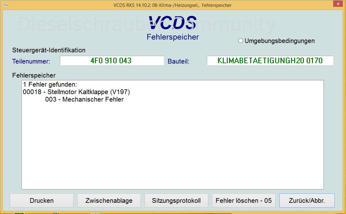

Messaggio07-07-2015, 20:42    Oggetto: Aria condizionata: problemi di raffreddamento? Cita
La valvola di bypass (V197) presenta un guasto meccanico (codice errore 00018: motore elettrico della valvola di bypass V197).
Vediamo quale valvola è, dove è installata e se si può danneggiare qualcosa tramite un test dell'attuatore. icon_confused.gif
 Audi A6 4F, Fehler an der Kaltklappe.
 Dimensione file:  131.58 KB
 Visualizzato:  11086 volte
Tradotto il 17-08-2026, 19:53.
