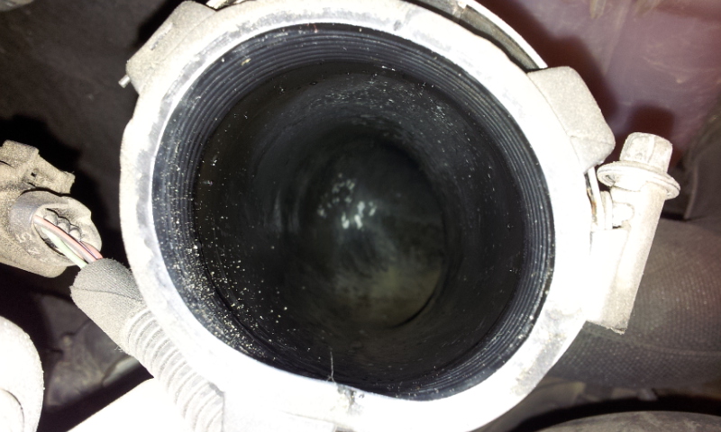

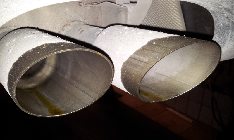

Oggi volevo continuare a guidare l'A4. La temperatura esterna era di circa -7°C.
Dopo circa 2 chilometri di guida in città, ha iniziato a emettere fumo e si sentiva un odore di bruciato.
Sono tornato a casa percorrendo altri 2 km, con il motore che continuava a fumare. Dopo aver parcheggiato e controllato l'olio del motore, sono entrato in garage. A quel punto, non fumava più.

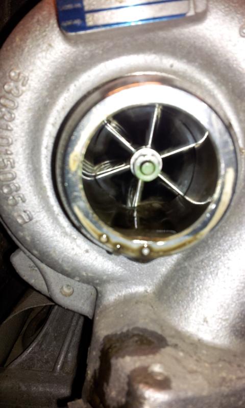

Inizialmente ho pensato a un turbocompressore difettoso, ma il livello dell'olio era corretto. Tuttavia, sui terminali di scarico c'era una sostanza oleosa, non nera, ma piuttosto chiara.

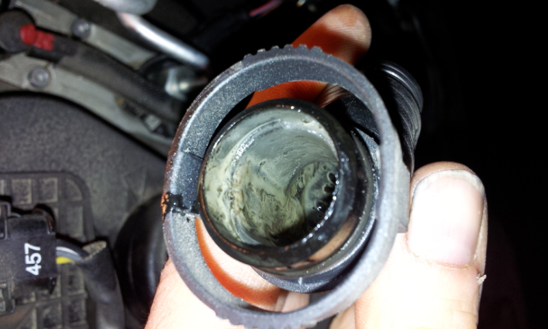

Ho quindi staccato il tubo di sfiato e da lì è fuoriuscita una miscela di acqua/olio/fanghiglia. Naturalmente, anche nel condotto dell'aria dal filtro dell'aria al turbocompressore, a partire dall'imboccatura del tubo di sfiato. Si vede ancora la stessa sostanza nel tubo che precede il corpo farfallato.
Ci sono problemi di blocco della valvola di sfiato anche in questi motori?
Da dove proviene l'olio presente nello scarico?
Probabil che il dispositivo si stesse rigenerando proprio in quel momento, dato che i chilometri percorsi e il tempo trascorso dall'ultima rigenerazione corrispondevano approssimativamente al periodo in cui si è verificato il fumo.
L'auto viene utilizzata quasi esclusivamente per lunghi tragitti (circa 50 km due volte al giorno), quindi mi sorprende anche la presenza di tracce di olio/acqua nel tubo di sfiato.

 Öllige ? Endrohre
 Dimensione file:  224.93 KB
 Visualizzato:  7354 volte
 Ansaugschlauch vor Drosselklappe
 Dimensione file:  246.35 KB
 Visualizzato:  7201 volte

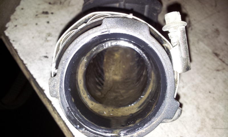

 Turbo saugseitig
 Dimensione file:  250.09 KB
 Visualizzato:  7333 volte
 Ansaugschlauch Turboseitig
 Dimensione file:  252.7 KB
 Visualizzato:  7207 volte

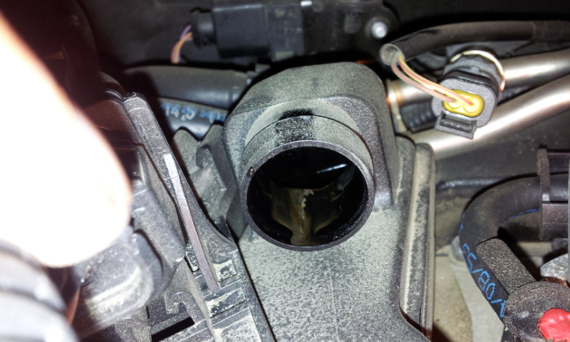

 Entlüftungsschlauch
 Dimensione file:  226.51 KB
 Visualizzato:  7077 volte
 Entlüftung am Ventildeckel
 Dimensione file:  279.19 KB
 Visualizzato:  15037 volte

Attenzione, per favore controllate se ci sono perdite di liquido refrigerante e se il livello dell'olio è corretto.
Quando il caricatore, durante il funzionamento, riceve un'improvvisa quantità di liquido, icon_exclaim.gif ciò può danneggiare la girante del compressore.
Le immagini mi suggeriscono due possibili cause, basandomi sulla mia esperienza.
- Utilizzo prevalentemente per brevi tragitti, il motore non raggiunge mai la temperatura ottimale.
- qualcosa è rotto.

Se fosse stato rigenerato, l'emulsione di olio non sarebbe stata espulsa dallo scarico, ma bruciata. Si prega di verificare attentamente la composizione dei liquidi nel circuito dell'olio e del liquido di raffreddamento. Entrambi dovrebbero contenere esclusivamente olio o solo liquido di raffreddamento. Inoltre, è importante conoscere le modalità di utilizzo del veicolo, in particolare se viene utilizzato principalmente per brevi tragitti.

Attualmente, nel coperchio delle valvole sono stati installati numerosi labirinti e valvole che hanno la funzione di separare l'olio.
Eventualmente, potrebbero essere congelati o rotti, causando così la fuoriuscita di grandi quantità di materiale.
Deviare temporaneamente la valvola di sfiato in un contenitore separato.
Idee migliori?

Se avesse rigenerato, l'olio emulsionato non sarebbe stato espulso dallo scarico, ma bruciato.
Credo che si tratti di vapori di olio condensati che erano già presenti nel tubo di scarico prima della rigenerazione. Il colore chiaro indica un filtro antiparticolato (DPF) icon_wink.gif integro.
Nel coperchio della valvola sono stati installati numerosi labirinti e valvole che servono a separare l'olio.
Per prova, dirigere la valvola di sfiato in un contenitore separato.
icon_smile_thumb_up.gif. Per la ventilazione del motore, compreso il coperchio delle valvole, interverrei anche io.
L'emulsione è stata ulteriormente favorita dall'estrema umidità presente nelle settimane passate.

Ieri, dopo aver percorso due volte 50 km, è successo di nuovo la stessa cosa.
Ho collegato il tubo di spurgo a una bottiglia di plastica e ho fatto un breve cortocircuito ai tubi del circuito di raffreddamento del sistema EGR. Il livello del liquido di raffreddamento non è cambiato, ma l'ho fatto per provare.
Ieri ho controllato quattro modelli CR, di cui due utilizzati principalmente per brevi tragitti, ma in nessuno di essi sono riuscito a rilevare un'emulsione olio/acqua.
