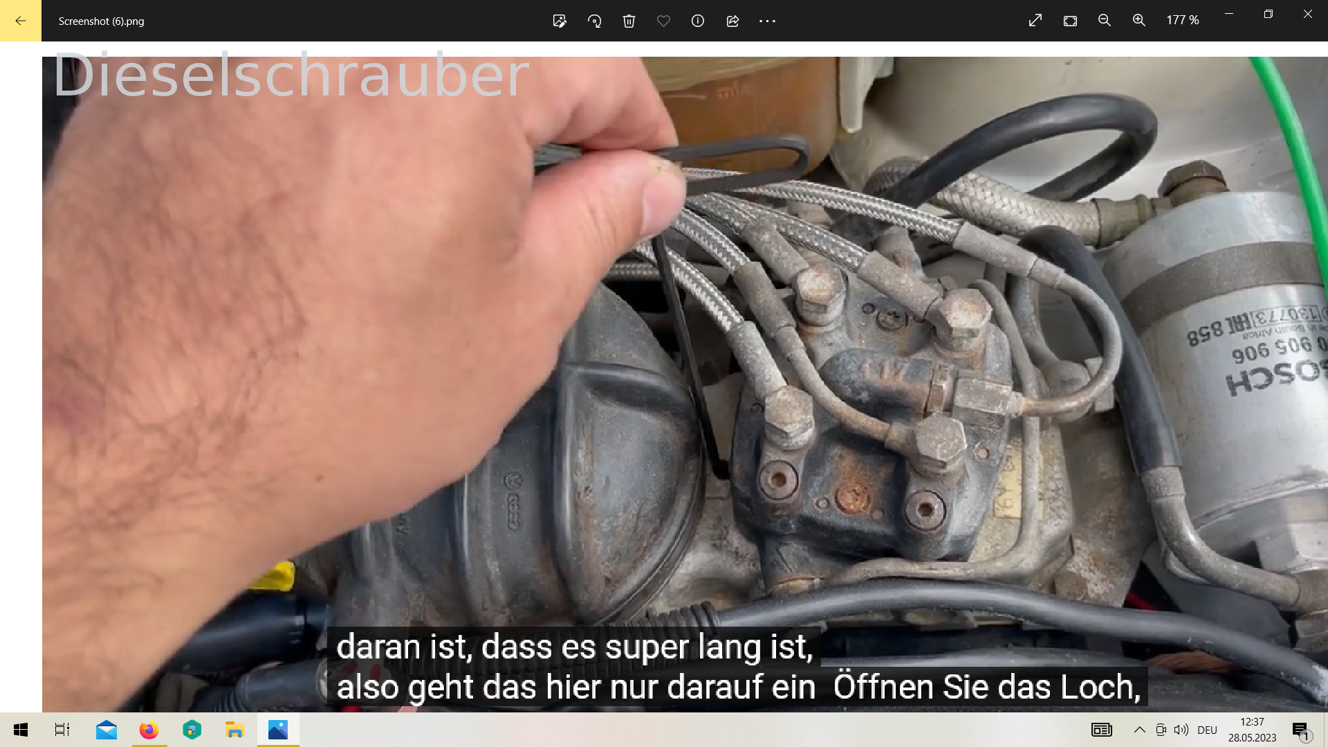

Messaggio28-05-2023, 12:02    Oggetto: Golf 1 Cabrio, motore JH, anno 1987, sistema KA-Jetronic Cita
Grazie per le risposte.
Ho fatto uno Screenshot. La chiave a bussola è inserita nel foro della vite a CO2. Saluti a Wolfgang
 Dimensione file:  1.18 MB
 Visualizzato:  879 volte
