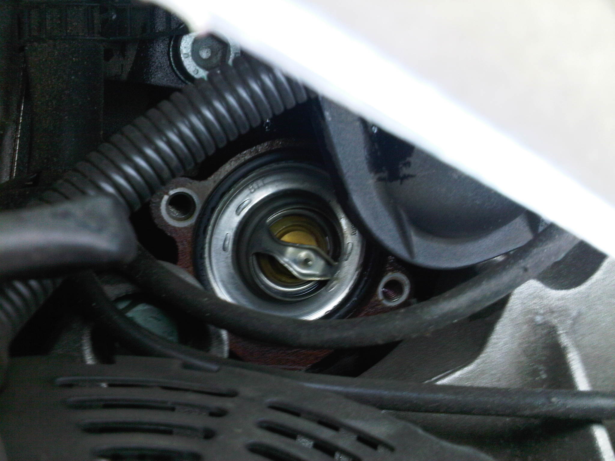

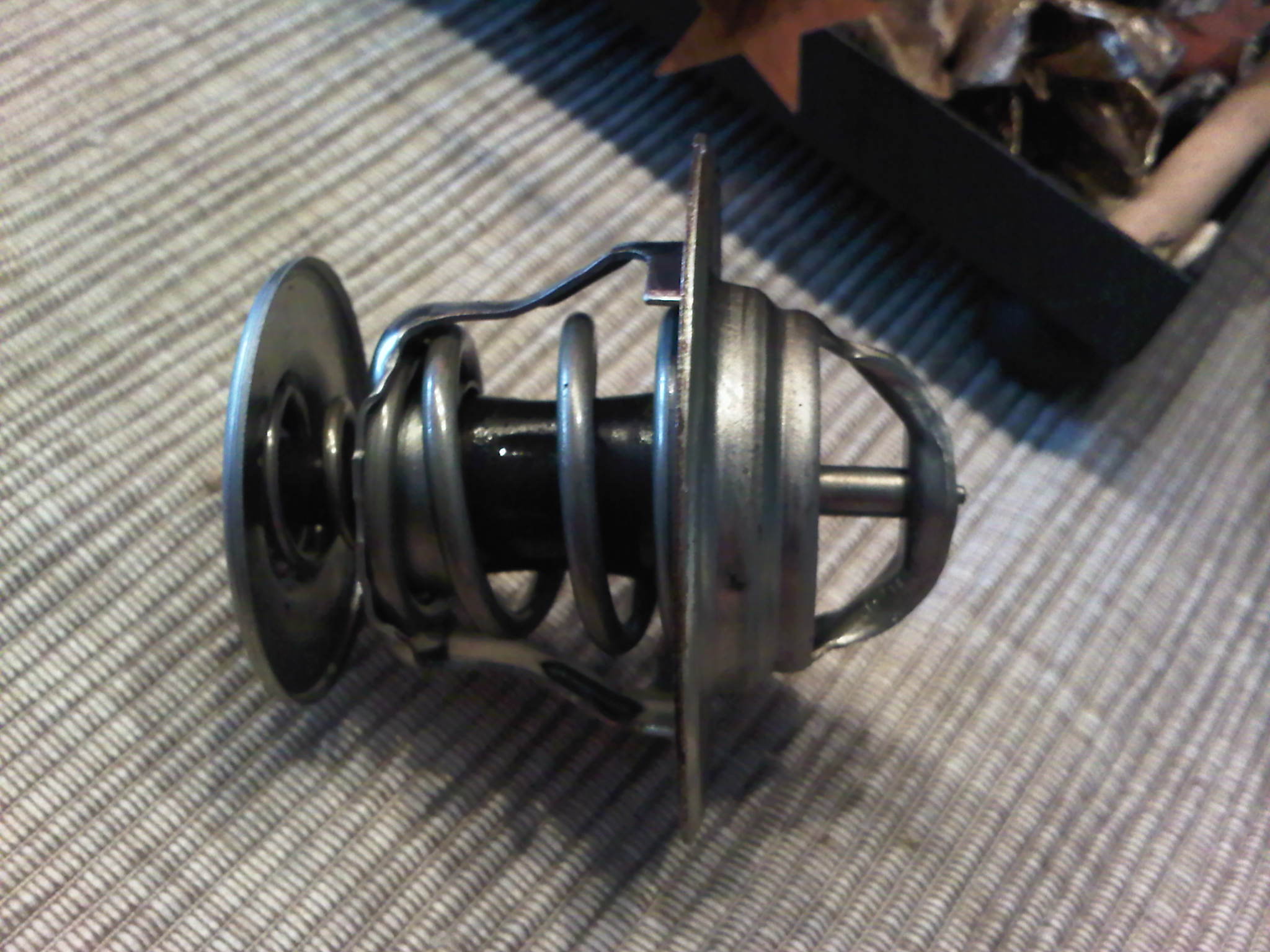

Beitrag11-12-2010, 18:46    Titel: Wassertemperatur recht niedrig, Thermostat nicht mehr i.O.? Antworten mit Zitat
Moin Jungs,
ich war heute in der Mietwerkstatt in MA und habe den Thermostaten gewechselt. Klappte gut. Nur die Vorgabe, ihn zum Einbau 90° nach rechts zu drehen, konnte ich nicht Recht nachvollziehen. Mit kam es so vor, als könnte ich in auch direkt einsetzen, d.h. Klammmechanismus war mir nicht bemerkbar.
Na ja, egal, bis auf die Sauerei mit dem Kühlmittel und der notwendigen Demontage der Bodenwanne ist das eine Sache von Minuten.
Auf dem Rückweg dann der gewünschte Effekt: bei gemütlichen 6°C AT und 100 km/h auf der BAB 87°C WT, in der Stadt recht schnelles Aufwärmen trotz Heizungsnutzung. Prima!
Der alte Thermostat sah bis auf geringe Korrosionsspuren an der Kontaktfläche zum Motorblock fabrikneu aus. Defekt war er aber dennoch.

Beitrag12-12-2010, 0:16    Titel: Wassertemperatur recht niedrig, Thermostat nicht mehr i.O.? Antworten mit Zitat
Ich habe schon Kunststoffanschlussstutzen gesehen, die innen zwei Nasen haben, die greifen beim 90° verdrehen in das Thermostatgehäuse ein. Es soll zum leichteren Thermostatherausziehen dienen. Wenn du den Anschluss gerade daraufgeschraubt hast, sind die Nasen eventuell abgebrochen und liegen drin rum.

Beitrag12-12-2010, 13:56    Titel: Wassertemperatur recht niedrig, Thermostat nicht mehr i.O.? Antworten mit Zitat
Aha, laut Bild einer der "alten" Sorte.
Kannst Du irgendeine Ursache erkennen, warum er nicht mehr richtig schließt?

Beitrag12-12-2010, 14:15    Titel: Wassertemperatur recht niedrig, Thermostat nicht mehr i.O.? Antworten mit Zitat
Hi Ulf,
nein. Wie beschrieben, er sieht vollkommen iO aus. Ob er nicht schloss oder nur zu früh öffnete, kann ich nicht sagen. Ich vergaß die beiden Längen alt/neu zu messen.
haithamina
Beitrag12-12-2010, 17:49    Titel: Wassertemperatur recht niedrig, Thermostat nicht mehr i.O.? Antworten mit Zitat
D.h. Du hast das Altteil nach dem Foto entsorgt?
Wenn nicht: Schließt er denn bei Zimmertemperatur ganz?
haithamina
KFZ-Schrauber seit: 15.05.2006
Beiträge: 666
Wohnort: 69221 Dossenheim
Beitrag12-12-2010, 20:10    Titel: Wassertemperatur recht niedrig, Thermostat nicht mehr i.O.? Antworten mit Zitat
Der Thermostat liegt hier noch im Hausmüll...
Soweit ich das optisch beurteilen kann, ist er bei 22°C "zu".
Hub sollen 7 mm sein. Ich habe nur das Öffnen des neuen T. in kochendem Wasser kontrolliert. Ein Thermometer mit dem T.-Bereich >80°C habe ich nicht.
haithamina
