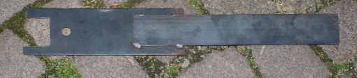

Hi!
So ein 46 Schlüssel für geringe Belastungen, also für den Lüfter reicht es,
ist fix gebaut:
 Werkzeug für Viscolüfter
 Dateigröße:  97,72 KB
 Angeschaut:  17947 mal

Beitrag12-06-2013, 16:57    Titel: Generatorausbau Passat 3bg 1.9 tdi Antworten mit Zitat
... die freie Werkstatt im Ort will 610 EUR incl MWSt, ich nehm dann Deinen Flaschenöffner...
