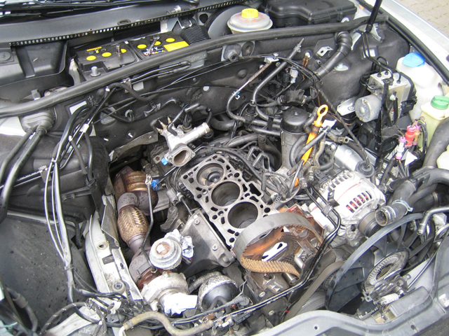

Beitrag29-05-2013, 20:21    Titel: Generatorausbau Passat 3bg 1.9 tdi Antworten mit Zitat
Kann mir jemand diesen Ausbau beschreiben bzw Obiges bestätigen? Grube/Bühne offenbar nicht nötig?
Das dürfte sich so bewerkstelligen lassen. Wenn du gelenkig bist und einen "kleinen" Nußkasten zur Verfügung hast, lässt sie sich evt. auch ohne Demontage des Viscolüfter´s montieren.
Welche Leistung die Lima hat, steht entweder auf einem Aufkleber, oder du lässt dir vom icon_lol.gif an Hand der VIN die richtige Teilenummer heraus suchen. Diese dann umschlüsseln ..........

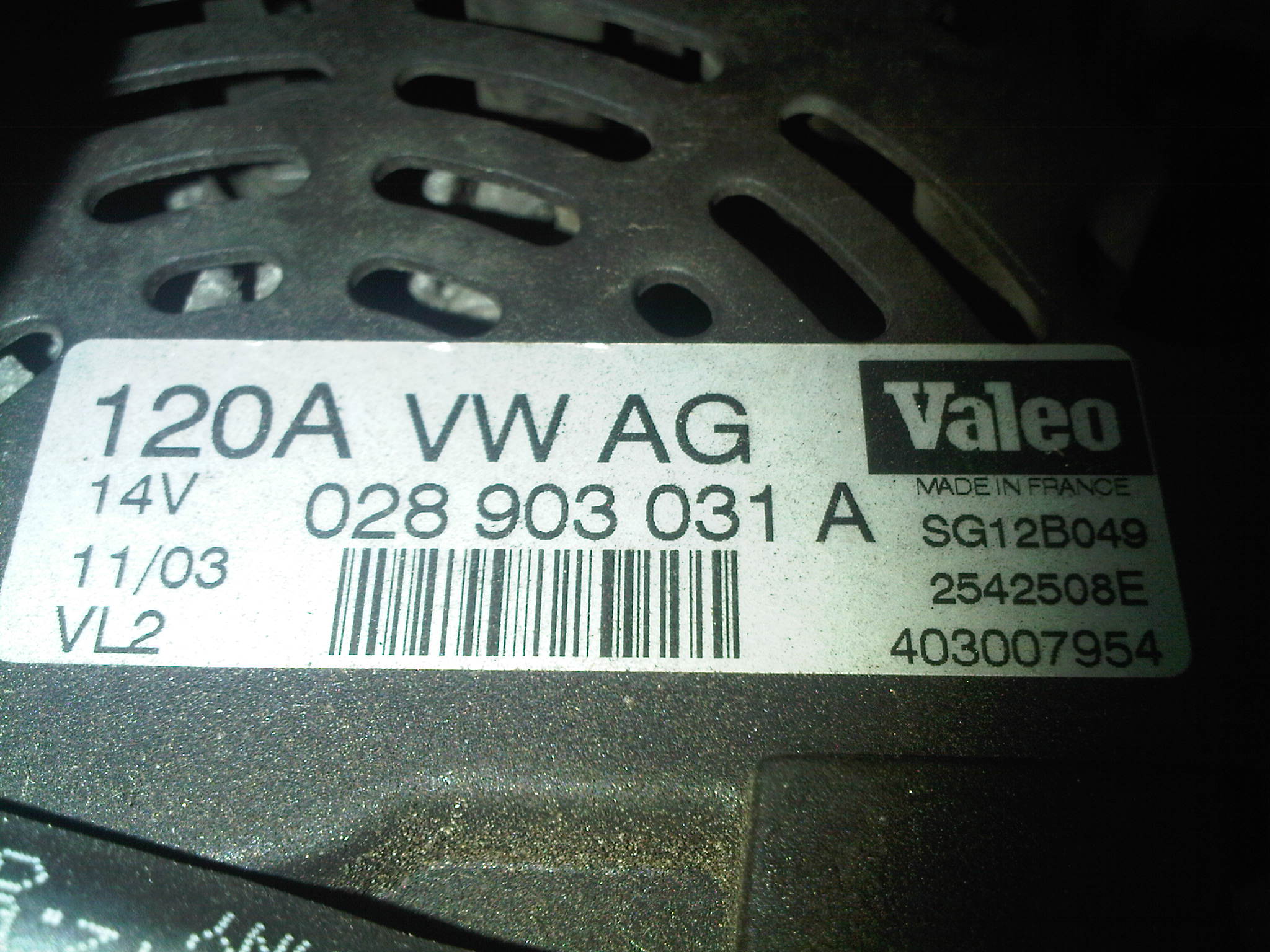

Bei dem Passat ist idR eine 120A Lima verbaut.In der Erstausrüstung von Valeo oder von Bosch.Die kann man untereinander tauschen.Es muss keine Valeo wieder rein,wenn eine verbaut war.Das ist nur bei Einzelteilen (Reglertausch zb) von Belang.Die Leistung muss stimmen.
Es geht ohne Stosstange abbauen.Der Umbau hat vielleicht 20 min gedauert.Das war kein Akt weiter.Ich habe meine vorletzten Herbst gewechselt.Es war eine 120A Valeo verbaut,welche durch eine baugleiche Lima von Delco Remy ersetzt wurde.Die musste ich aber wieder ausbauen,weil sie defekt war.Die Ladekontrolleuchte hatte geflackert.Dann kam die 140A Lima Bosch 0986 044 460 rein.Die ist normalerweise im Passat 3B6 BGW verbaut und von den Abmessungen identisch.Die leistungsstärkere Lima habe ich mir ausgesucht,weil ich eine Standheizung habe.Alles bestens mit dem Teil.Hat alles gepasst und lädt tadellos.

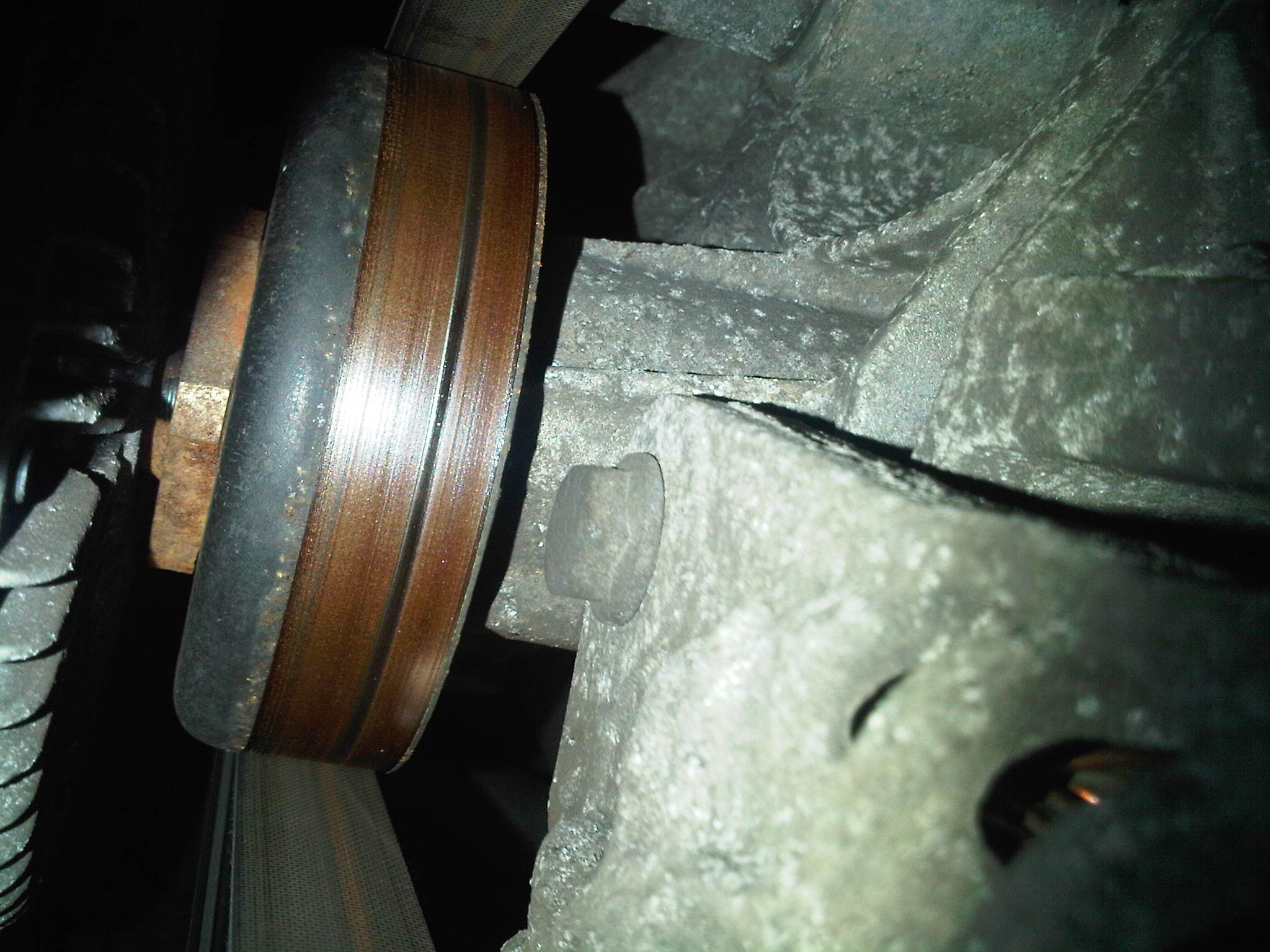

Beitrag09-06-2013, 17:12    Titel: Generatorausbau Passat 3bg 1.9 tdi Antworten mit Zitat
bei mir ist auch eine 120 A Valeo verbaut, s. Typschild Anhang.
Ich sehe "nur" 2 Schrauben, die den Generator zu halten scheinen.
Sofern ich alles ohne Servicestellung Front machen will:
Ich würde also die Spannrolle mit Ringschlüssel an der Schraube nach links drehen und den Riemen abnehmen und die Schrauben, die den Generator halten lösen/entfernen? Die untere Schraube, s. Anhang "Schraube 1", scheint diejenige zu sein, die so lang ist, dass der Viskolüfter weg muß.
Den löse ich, in dem ich motorseitig die Inbusschraube löse? Diese Inbusschraube scheint gleichzeitig die Achse der Umlenkrolle zu sein? Kann ich die tatsächlich lösen und rausziehen, ohne die Umlenkrollenbefestigung zu tangieren?
Vielen Dank, haithamina

Beitrag09-06-2013, 18:18    Titel: Generatorausbau Passat 3bg 1.9 tdi Antworten mit Zitat
Ja, da zerfällt nichts. Du musst nur das Riemenrad gut festhalten.
Also 8er Inbussnuß, Schraube lösen, Nuß/Werkzeug stecken lassen und den Lüfter in Linksrichtung von der Schraube drehen. So sparst du dir das Gefummel unter der Lima.
