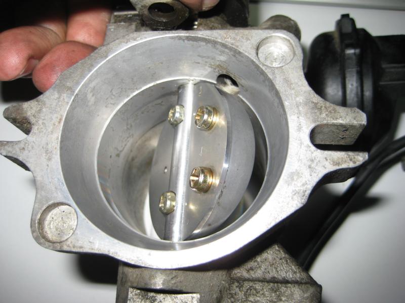

Stimmt, war gar nicht so schlimm.
Drosselklappe zerlegt (die Stauscheibe ausgebaut und deren Kanten poliert) und wieder eingebaut.
Lerrlaufdrehzahl ist kalt wie warm schön stabil.
 Drosselklappe SS Wasserboxer
 Dateigröße:  68.64 KB
 Angeschaut:  9682 mal
