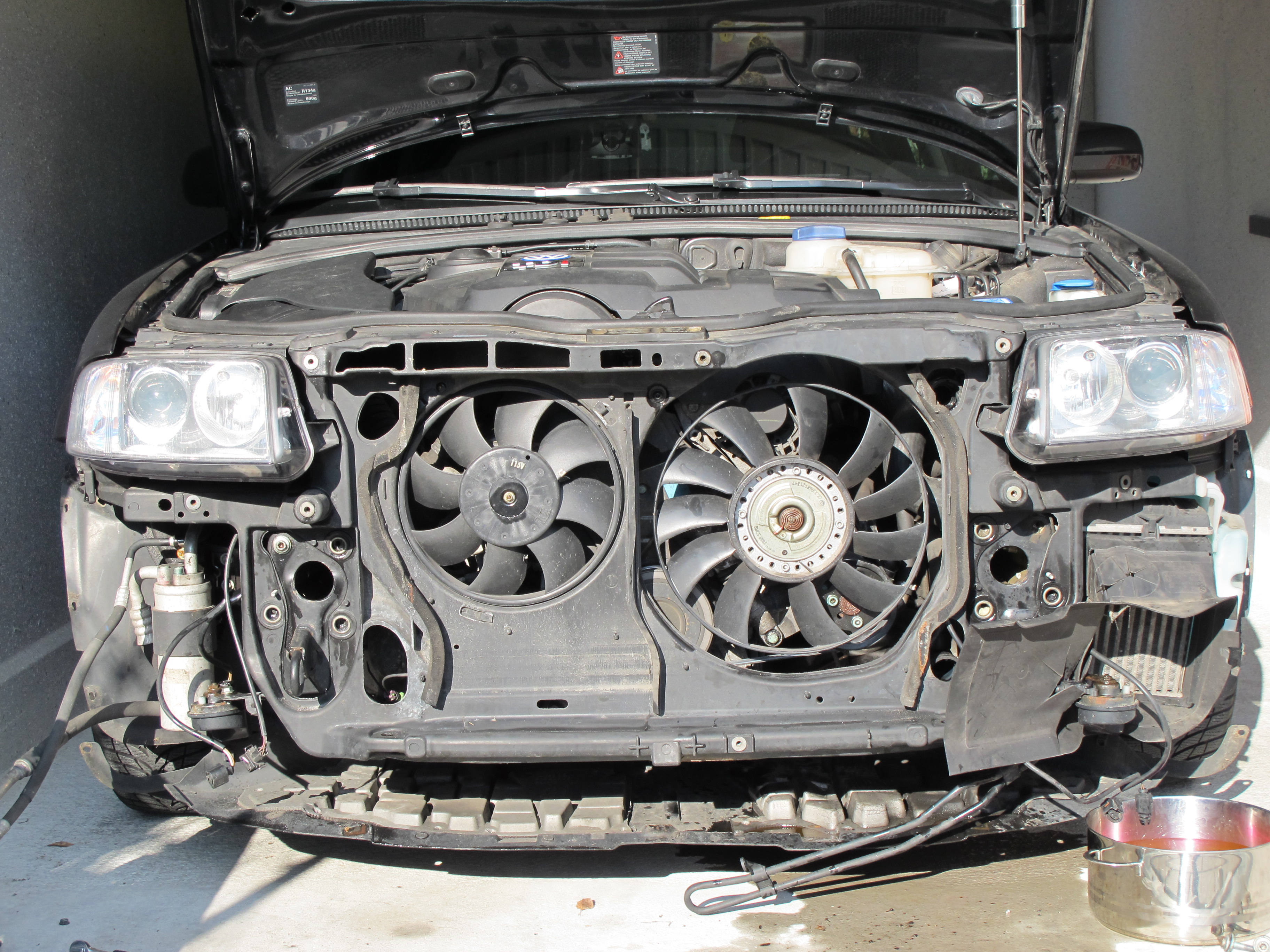

Also, ich habe in 2,5 h alles ab/ausgebaut. Besonders lecker: die Schrauben des Schloßträgers nach 7 a und viel BAB bei Regen, Salzgischt, Wind ud Wetter zu lösen. Und das mit meinem Baumarkt-Profi Torx Knarrenkasten!!! Gefühlte 100 Nm bei einem Hebel von ca. 12 cm.

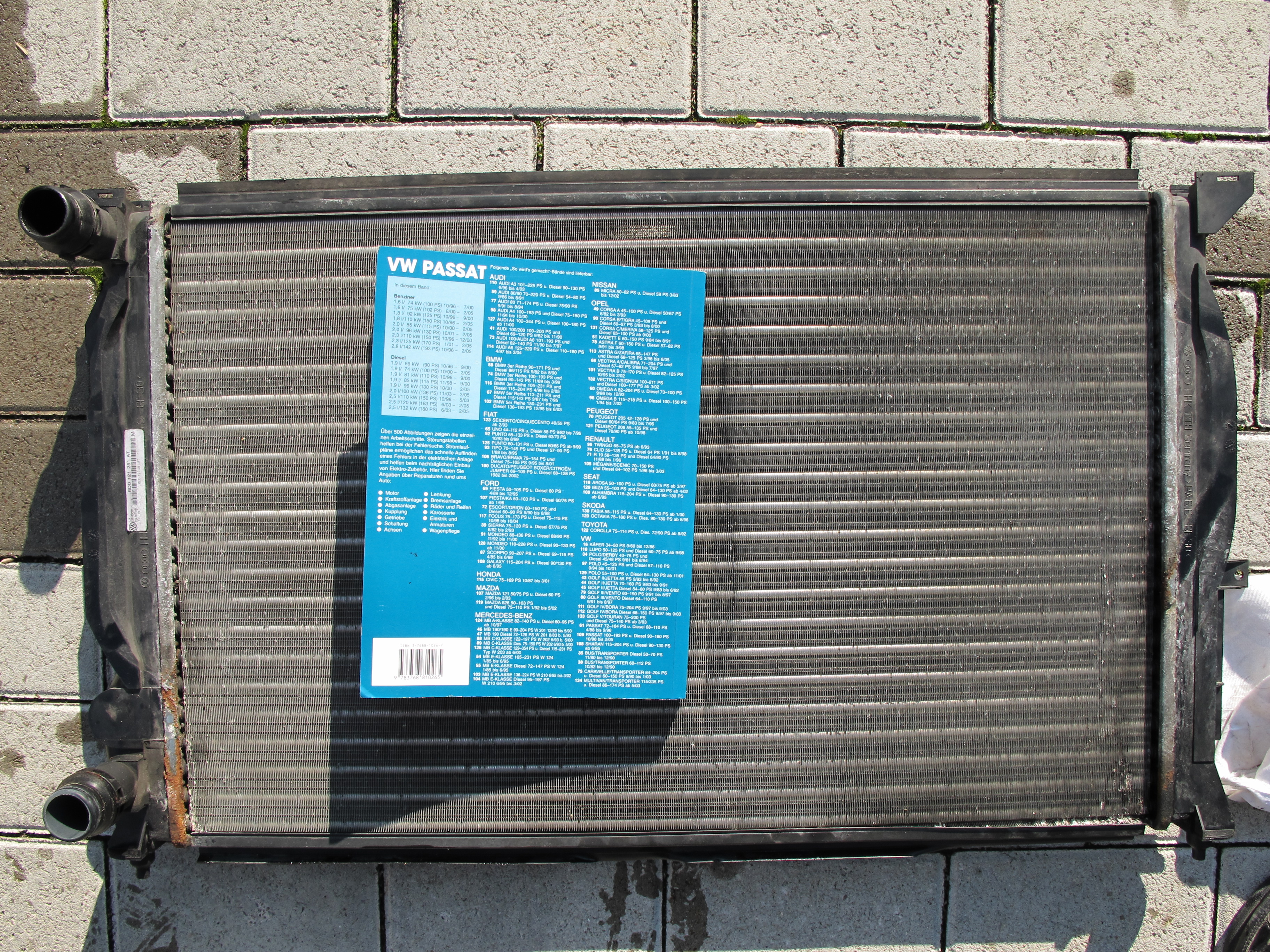

Der alte Kühler (Hersteller: HH oder HHI?) ist an einer unteren Ecke vergammelt, da er oben und unten auf seiner Breite von einer Gummileiste mit aufsitzender Lippe ummantelt ist, deren Zweck mir unklar ist. Wind-/Dreckabdichtung zum Motor hin? In der unteren Gummileiste steht dann eben die wasser-Salzsoße und zerfrisst die Alukühlrippen...

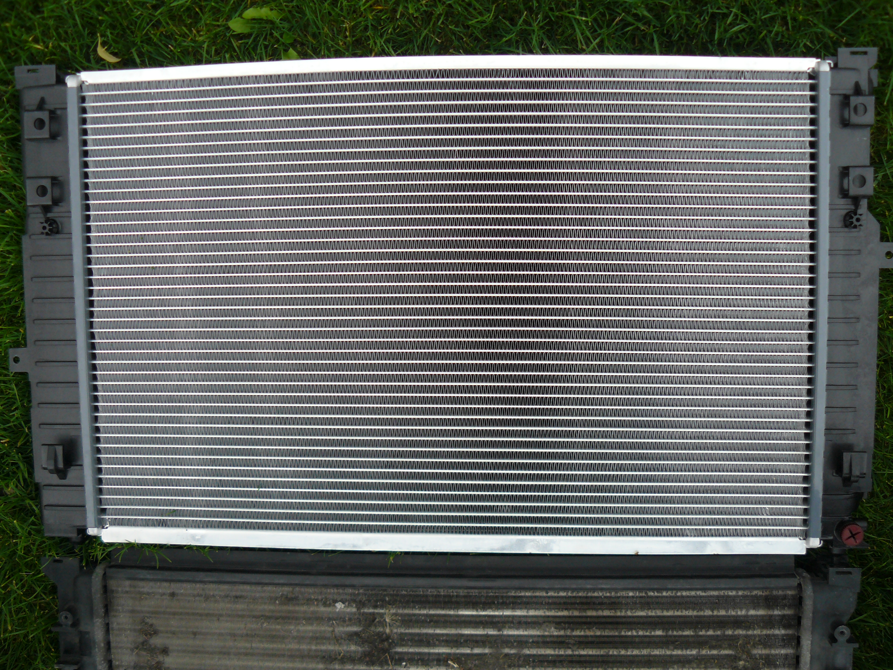

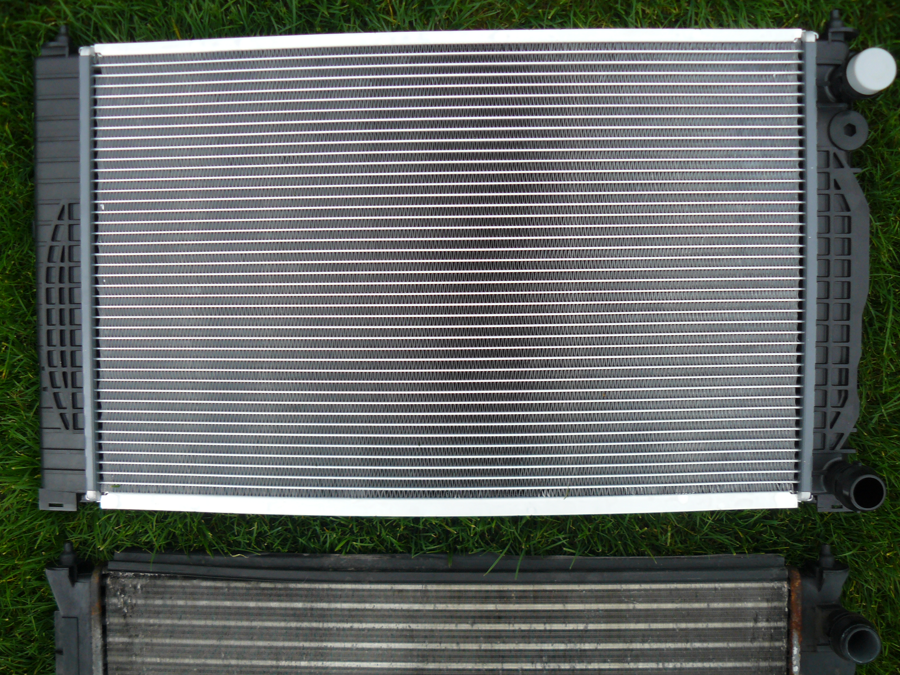

Der Behr Kühler ist tatsächlich viel robuster gebaut und etwas tiefer, wie ich meine. Er hat auch keine solche Gummilippe, wie sie der OEM hatte. Zwar sind beim Behr die Kühlrippen oben und unten auch "fixiert", um Ermüdungsbrüche durch Vibrationen zu vermeiden (?), jedoch nur per horizontaler Alu"platte", so dass die Kühlrippen nicht im Wasser, Salz, Dreck stehen. Die umfassende Lippe des OEM Teils war diesbzgl. eine Fehlkonstruktion, da die Rippen in einer Rinne standen, zusammen mit dem Wasser/Salz/Dreck und deshalb weggammeln.
Einen Nachteil hat der Behr aber doch: am OEM Teil gibt es pro Seite oben je zwei "Zylinderchen" auf den Plastik-Seitenteilen. Da hinein schraubt man Blechschrauben und sichert so den Klimakondensator mit den Halteschellen. Beim Behr-Kühler sind da lediglich Löcher in einer Plastikplatte, so dass man eine Schraube mit Unterlegscheiben und Mutter verwenden müsste, was wegen der Enge nicht leicht ist. Außerdem hatte ich diese Schrauben/Muttern natürlich nicht mitbestellt!
Ich habe die Zylinder am alten Kühler abgesägt und als "Muttern" für die Blechschrauben genommen. Nicht die feine engl. Art und nur per Verkanten mit einem Schraubendreher gegenzuhalten (alles Plastik, an dem man da rummacht!).
Im Netz habe ich dazu gefunden: "Jetzt braucht man die Muttern N-903-425-04 und die Schrauben N-905-329-01." Ohne Gewähr!

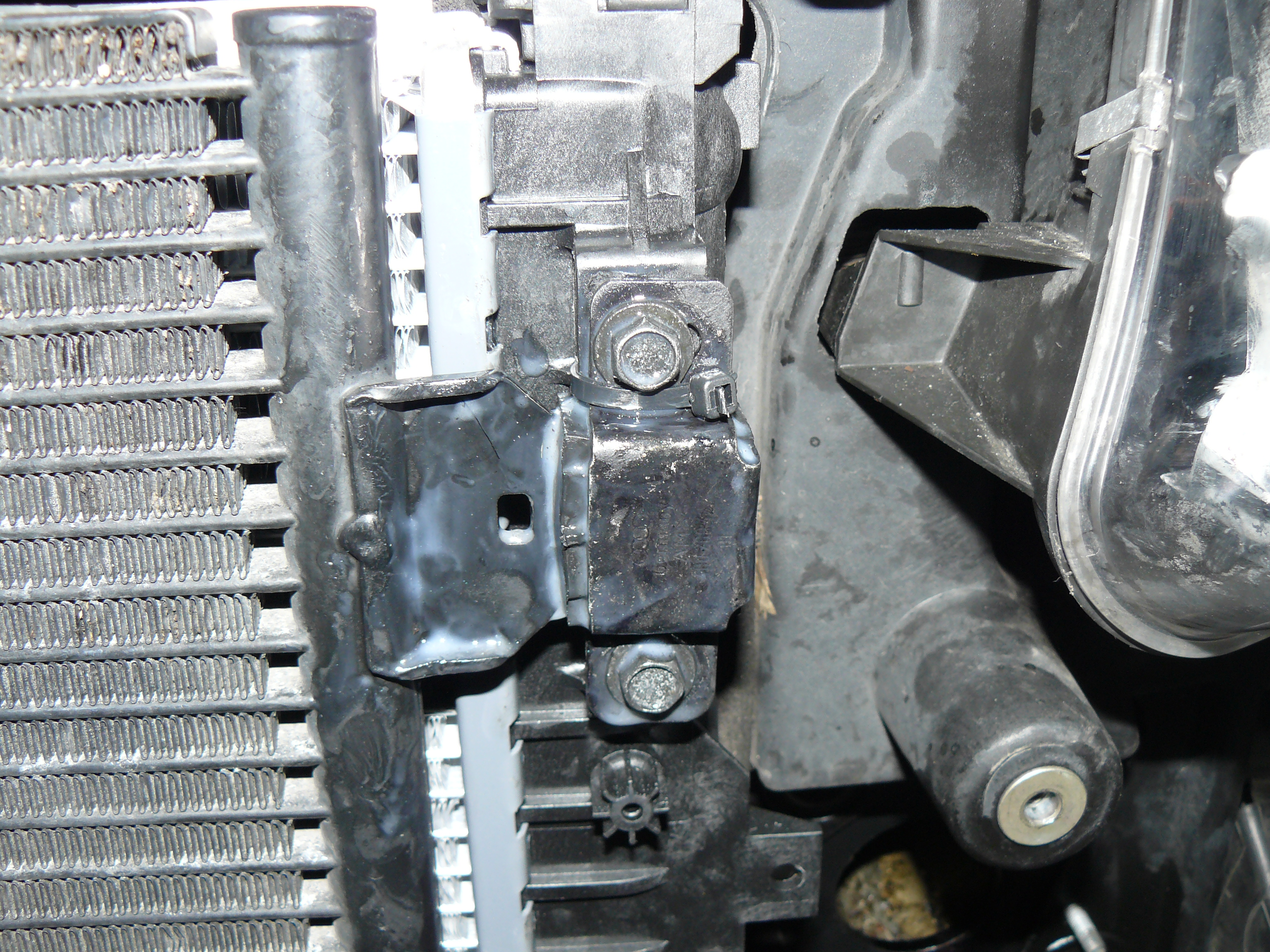

Bei den im Beitrag erwähnten Muttern N-903-425-04 handelt es sich um Schnappmuttern mit M6 Gewinde, die exakt in die Kunststofflaschen des neuen Kühler passen. Ich habe dann die Blechbefestigungsschelle des Klimakondensators zum Ausrichten verwendet. Ging prima und damit deutlich leichter als im Beitrag beschrieben ohne. Die Schrauben N-905-329-01 sind normale M6 Schrauben passender Länge.
