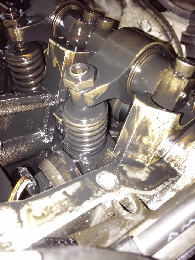

Beitrag02-02-2015, 20:06    Titel: Zitieren
So, nochmal vielen Dank an alle und besonders an AutoserviceProfil anzeigen: Autoservice,klahauiProfil anzeigen: klahaui und BlackfroschProfil anzeigen: Blackfrosch,
ich gehe mal aus, den Fehler gefunden zu haben:
Mindestens ein Hydrostößel ist stark beschädigt, ich gehe mal davon aus, dass es ein Loch ist. Ich habe es mal mit der Kamera so gut es geht einzufangen.

flexbeat
Mitglied seit: 29.12.2014
Beiträge: 21
Beitrag03-02-2015, 18:33    Titel: Zitieren
 Dateigröße:  74.02 KB
 Angeschaut:  1257 mal

täuscht mich das oder ist dein Öl milchig als ob da Wasser drin wäre?

jarobaldu hat folgendes geschrieben:
Adrian

Beitrag02-03-2015, 19:08    Titel: Auto läuft wieder, es war tatsächlich der hydrostößel Zitieren
So, will ja auch hier nochmal die Rückmeldung geben:
Ich habe am Wochenende zusammen mit einem Kollegen die Nockenwelle und die Hydrostößel gewechselt, das Auto läuft jetzt wieder ganz normal. Es war ein Hydrostößel sehr stark beschädigt (eingedrückt mit Loch in der Mitte), wir haben beim Ausbau leider keine Bilder gemacht, da wir etwas unter Zeitdruck waren, ein Bild vom defekten Hydröstößel aber reiche ich nach. Die entsprechende Nocke der Welle war schon sehr stark abgenutzt.
