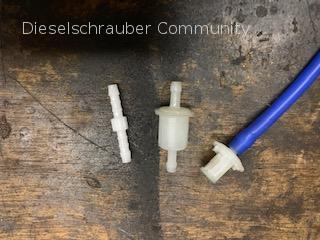

Du kannst auch den abgebrochenen Stutzen mit 2 Komponeneten Knetmasse (Petec Powerstahl zb)oder einer Schraube verschliessen.Auf den Unterdruckschlauch steckst Du einen kleinen Leitungsfilter.Siehe Bild mitte.Auf dem Bild rechts ist derselbe Filter.Bei dem habe ich das Gehäuse entfernt.Das ist kein Papierfilter sondern einer mit ganz feinem Netz.
Alternativ kannst Du den abgebrochenen Stutzen auch ausbohren und mit besagter Knetmasse oder einem anderen geeigneten Kleber zb einen geraden Leitungsverbinder einkleben.Auf den geht dann dann die Unterdruckleitung wieder ganz normal drauf.
