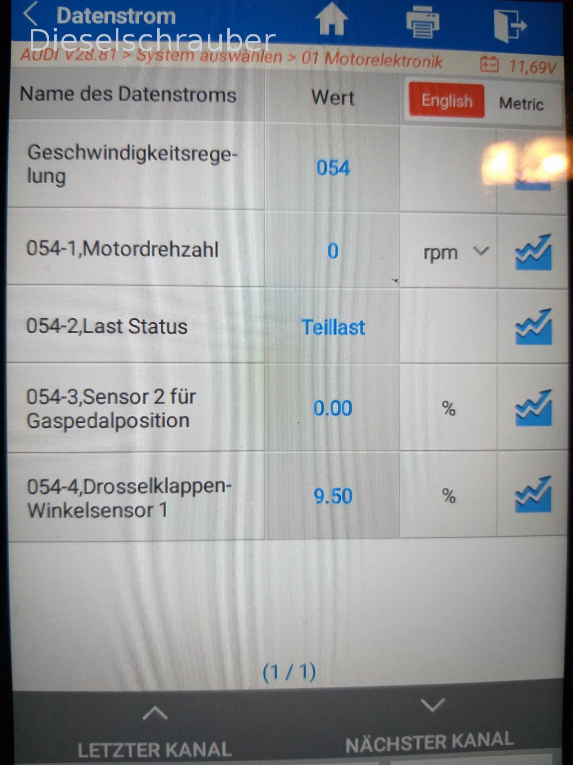

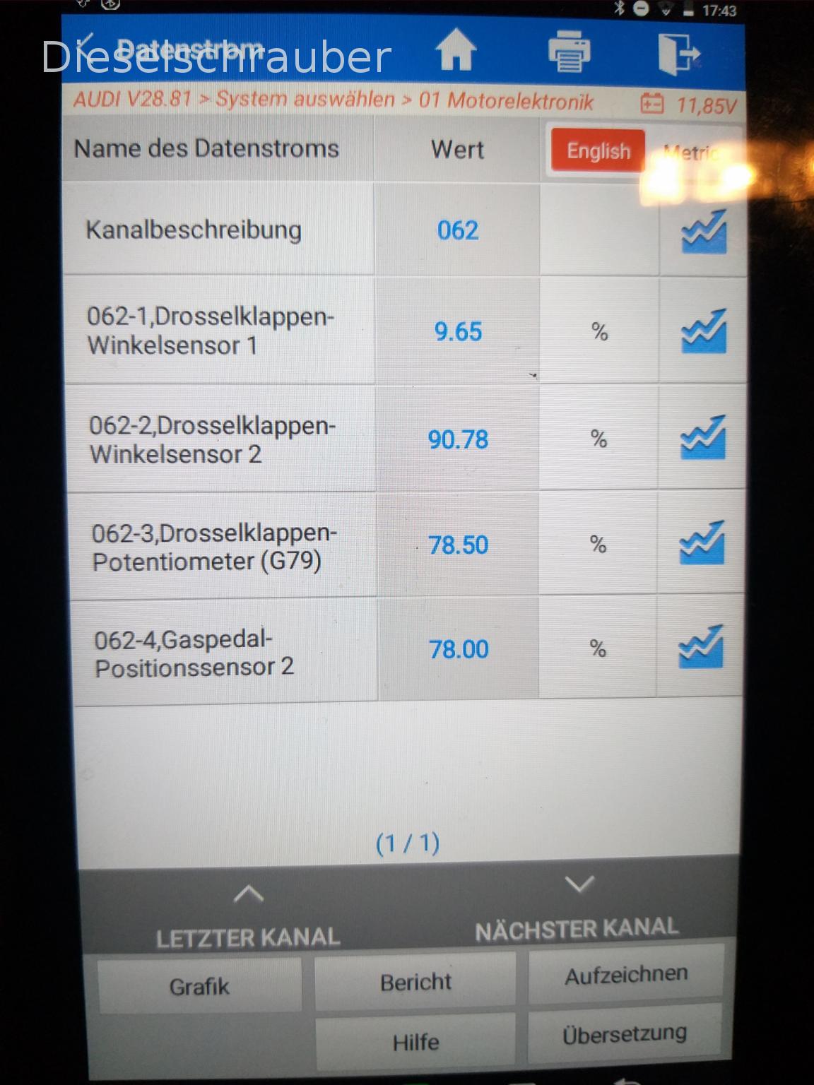

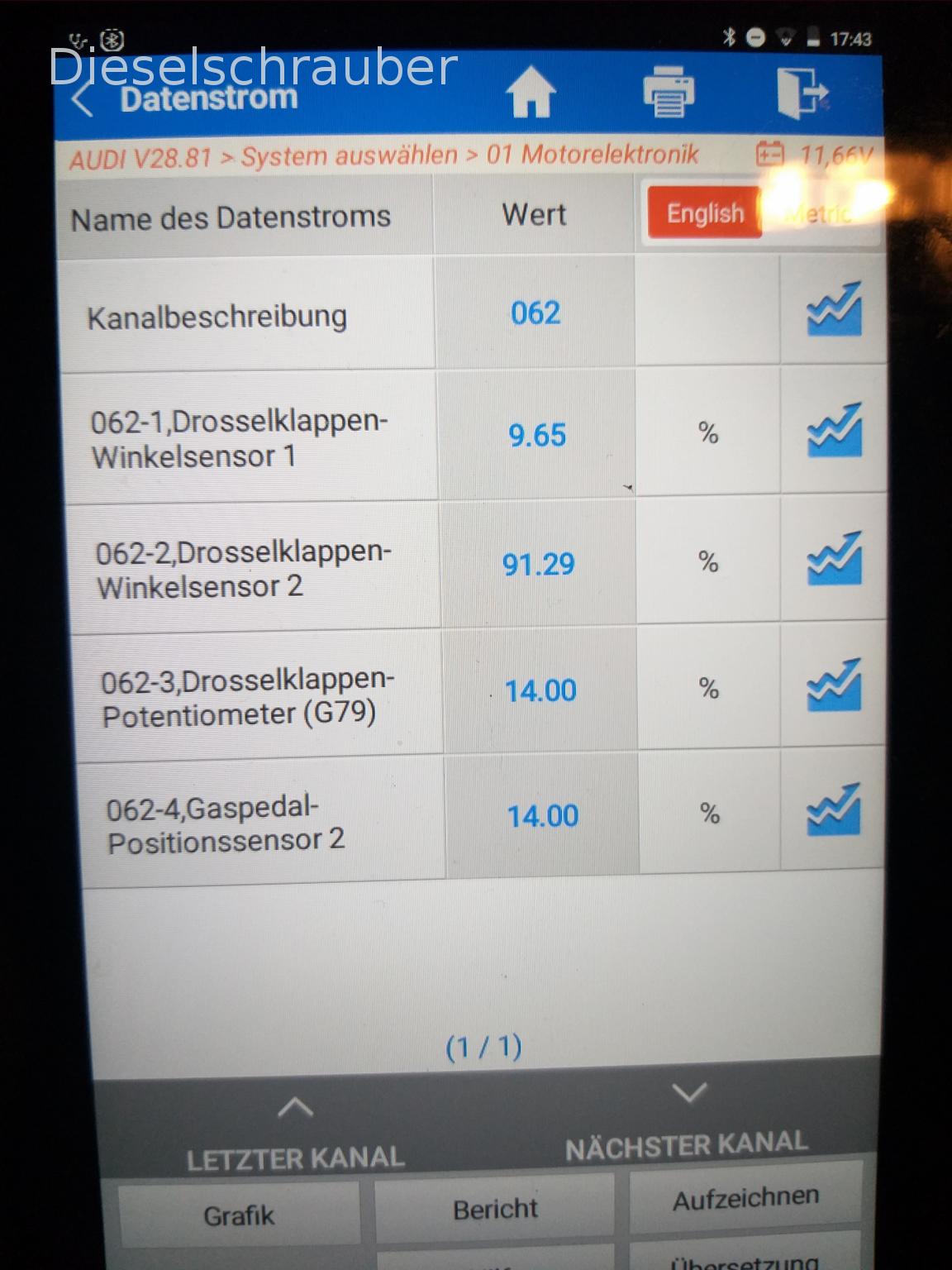

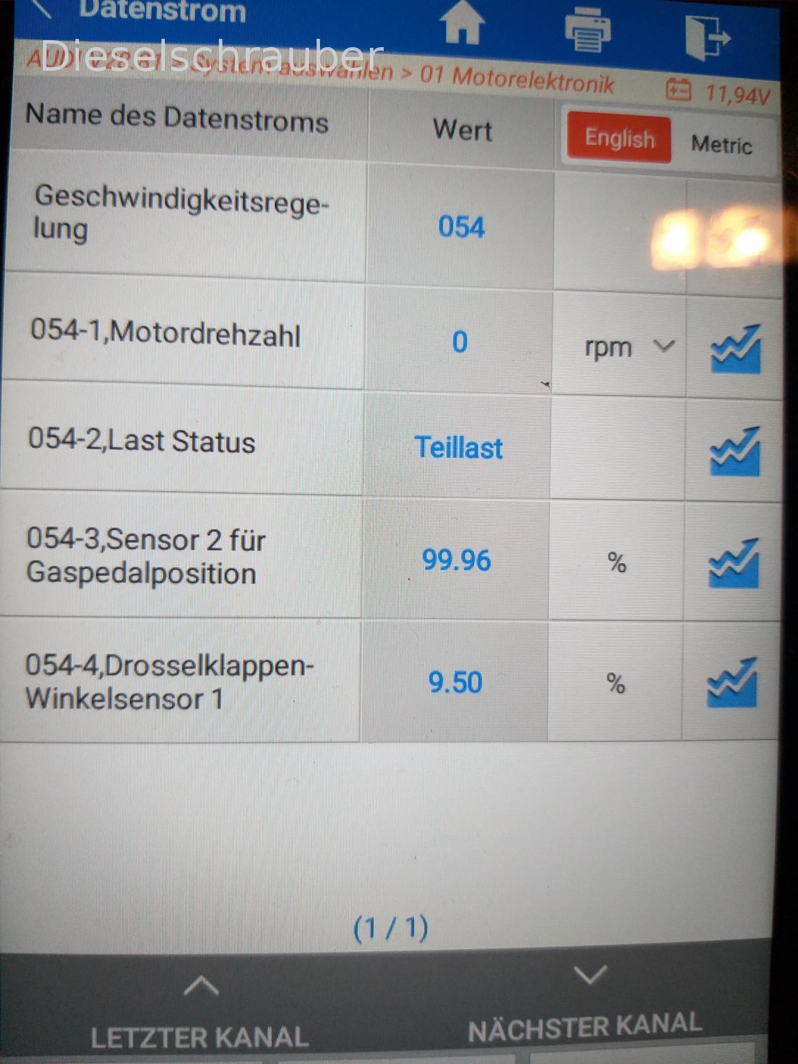

ich hab ein Problem mit einem Audi A2 Motorcode BBY.
Die Drosselklappe läßt keine Grundeinstellung zu.
Wenn ich einen Stellgliedtest mache, macht die Klappe einwandfrei auf und zu, wenn ich diese mit dem Meßwertblock 60 ansteuere, wird diese angesteuert, aber sie vibriert nur leicht und geht minimal auf. Kurz darauf wird Fehler angezeigt.

Gaspedal ganz durchgetreten, sind da 78% ok ?
Dateigröße:
5.79 MB
Angeschaut:
2458 mal
Gaspedal in Ruhestellung, passt da der Wert 14% ?
Dateigröße:
5.07 MB
Angeschaut:
2625 mal
Gaspedal ganz durchgedrückt
Dateigröße:
6.59 MB
Angeschaut:
2452 mal
Dateigröße:
6.2 MB
Angeschaut:
2463 mal
