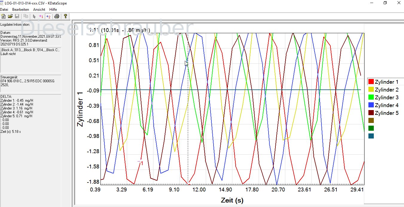

Ich habe etwas mit VCDS nach dem rechten geguckt und dabei ist mir die extrem schwankende Leerlauf-Ruheregelung aufgefallen.
Von anderen Fahrzeugen kenne ich das so, dass die Werte im Grunde recht stabil sind und nur langsam und geringfügig schwanken.
Bei meinem ACV dagegen schwingen die Werte mit ca. 0,2Hz um je ca. 3mg/Hub periodisch hin und her.
Nur das Niveau ist leicht unterschiedlich. Manche zwischen -1,8 und 1,1, andere von -1,0 bis 1,9
(Scope anbei, Motor betriebwarm)
Intuitiv würde ich ein Präzisions-Problem der ESP vermuten.
Evtl. ein Thema mit der Rückmeldeschleife des MSW, dem MSW selbst oder auch dem Verteilerkopf.
Vielleicht haben die Fehler auch nichts miteinander zu tun?
Es gibt den Verdacht dass der T4 ein Chiptuning hat (per OBD), sicher weiß ich es aber nicht.

ich habe einen weiteren Log aufgenommen. Motor halbwarm (60°)
Die Einspritzmenge ist (wenig überraschend) im Leerlauf nicht konstant, liegt um 5mg/Hub
Im Log gibt es die Menge 2x. (Ist und soll?) und auch die Regelschieber-Spannung sowie die Sollspannung.
Alles schwingt im Leerlauf munter vor sich hin....
Müsste das nicht perfekt aufeinanderliegen?
Nach ca. 20 Sekunden habe ich langsam Gas gegeben (im Stand) und dann mit dem Pedal etwas gespielt.
Laut Log sieht es bei höherer Drehzahl viel besser aus, obwohl der Motor mit ähnlicher Menge auskommt.
Gefühlt läuft der Motor aber total rauh.
Ich habe daher noch einen weitern Log aufgenommen der bei erhöhtem Standgas die Zylinderkorrektur mit drauf hat. Ist aber leider schwer zu lesen.
Anregung für KDataScope: Ausblenden einzelner Kanäle wäre cool.

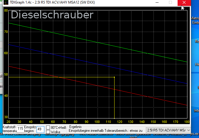

Das Timing des ESP-Riemens ist OK, wenn auch etwas spät. Ganz konstant ist aber auch das nicht.
Timing des primären Zahnriemens ist auch OK, hab ich beim Einbau der Pumpe überprüft.
Spannung des ESP-Riemens ist OK, die Markierungen stehen übereinander.

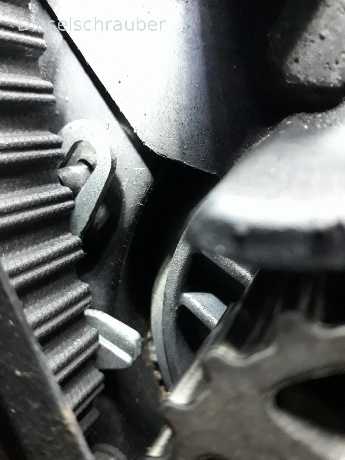

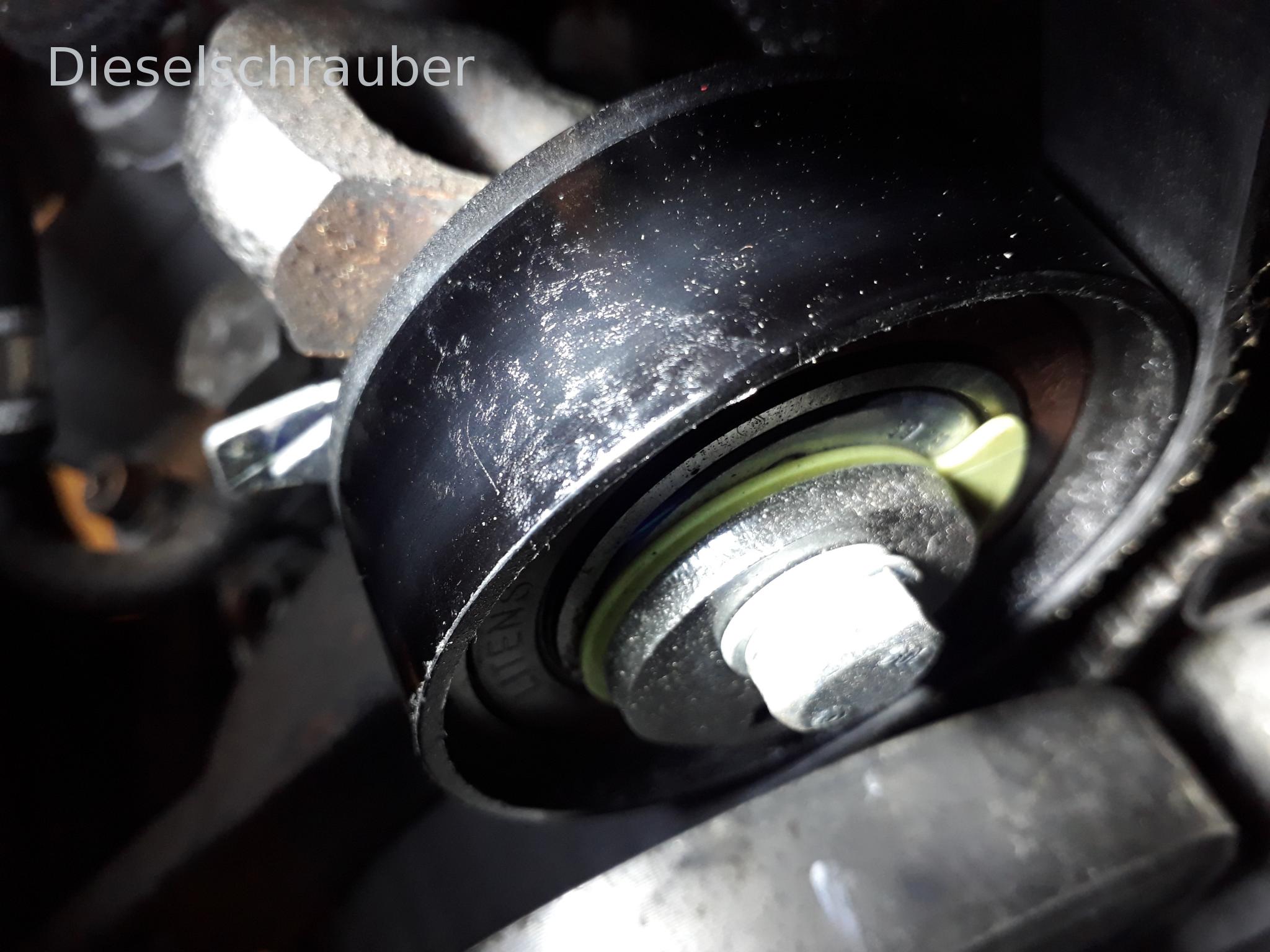

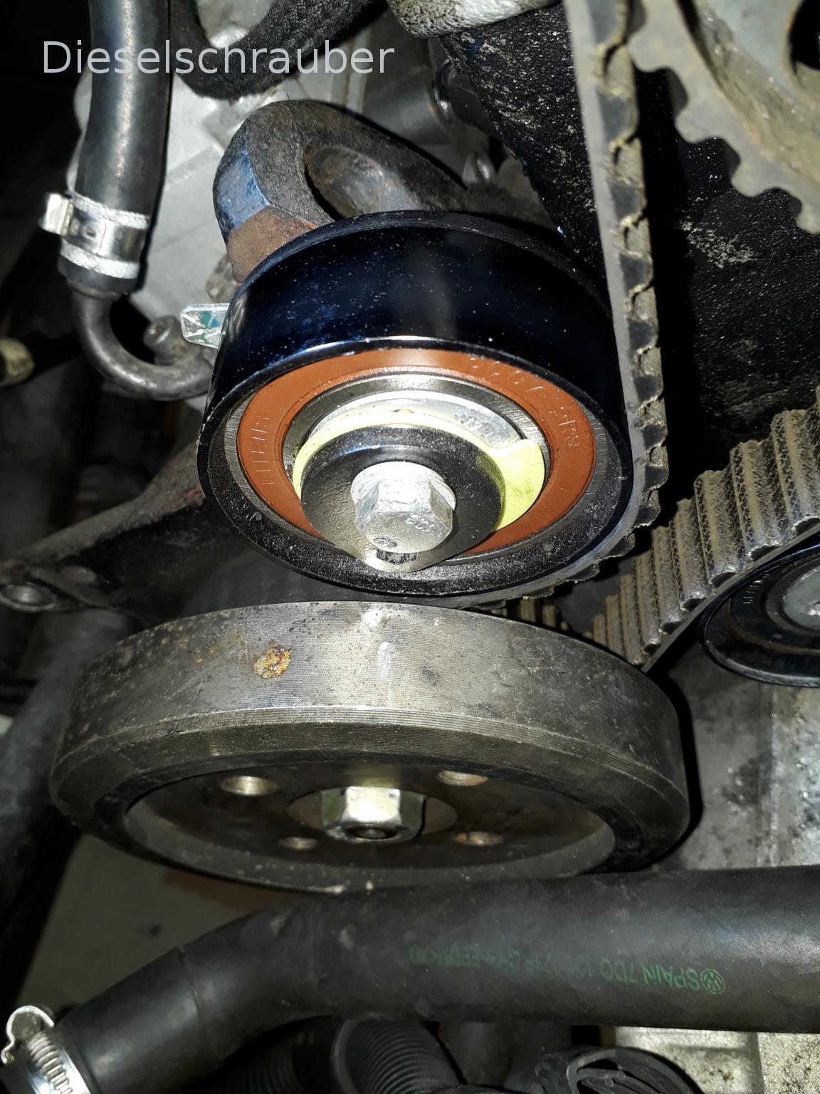

bitte schauen ob alle Riemen ok gespannt sind, die Spanner und Umlenkrollen ok sind.
Auch schauen, ob die ESP an allen (!) Schrauben befestigt ist.
6mg/H ist eigentlich kein Grund zum Ruckeln, d.h. die Ursache liegt nicht in einer zu hohen tatsächlichen Einspritzmenge.
LG, Rainer
schrauberling
Mitglied seit: 23.02.2009
Beiträge: 23
Beitrag17-11-2021, 1:01    Titel: Leerlaufruheregelung schwingt, Mengenstellwerk schuld? ACV Zitieren
Hallo Rainer,
Sieht alles OK aus.
Die vorderen Schrauben der ESP kann man nur optisch und durch Klopftest kontrollieren. Sieht aber sehr massiv aus und fühlt sich auch so an.
Die Stütze im Bereich der ESD-Leitungen ist fest.
Riemenspannung sieht auch gut aus, Rollen sind unverdächtig.
Werde wohl um den Ausbau der ESP nicht herumkommen.
Als nächstes baue ich halt doch die ESP aus, was soll's.
Wenn ich sie zurück habe berichte ich vom Resultat.
Danke für die Tipps!
LG Frank
