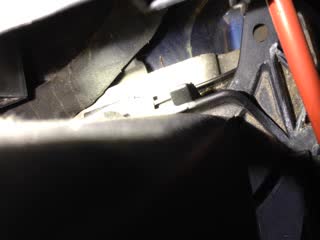

Bei diesem Test "ploppt" der Motor des Golf.
Ich erwarte: Etwas Spiel, dann stehen alle "Lager" und Freiheiten unter Spannung und dann ist das Bewegen des Motor linear zur Karossenbewegung.
Der Golfmotor bewegt sich erst nicht, dann ploppt er vor, und bewegt sich nicht mehr.
Ausserdem fehlen mir zu Golf und Passat Erfahrungswerte, wie "weich" die Motorlager sein dürfen.
Das linke vom Golf ist z.B. ab Werk geschlitzt, so dass es recht weich sein soll - vermute ich.
Ist das hier beim Ziehen mit der Hand am Ventildeckel ok?
Habe keine Erfahrungswerte mit dem Golf 5, würde aber sagen eher nein.
Weil: So wie es aussieht, bleibt der Block ja fast schon in den jeweiligen Endstellungen stehen und wenn Du das nur mit der Hand am Ventildeckel schaffst (ohne das Fahrzeug als Schwungmasse zu nutzen und zu schieben), geht es viel zu leicht.
Viele Grüße, Rainer

Beitrag03-12-2013, 20:31    Titel: GRA schwingt sich auf Zitieren
Dito. Sieht aber so aus, als ob sich das Lager von Hand von Anschlag zu Anschlag bewegen lässt.
Finde ich zu weich und würde nachsehen.
Beitrag04-12-2013, 18:57    Titel: GRA schwingt sich auf Zitieren
Geht der Lagertausch so ?
- LuFiKa raus
- Batterie raus
- Batteriekonsole raus
Lager ist zugänglich
- Motor abstützen
- 6 Schrauben auf
- Lager neu
- Schrauben neu
- Anziehen nach Vorgabe

Beitrag06-12-2013, 15:20    Titel: GRA schwingt sich auf Zitieren
Ja das passt, hat zumindest am Fabia so funktioniert.
