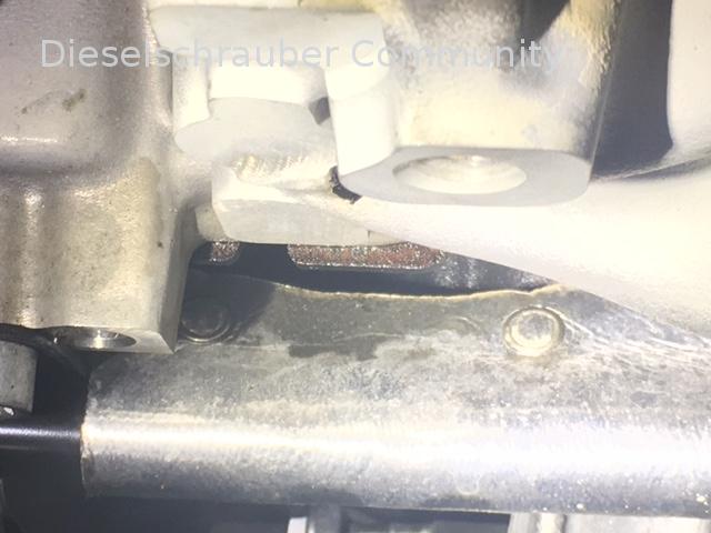

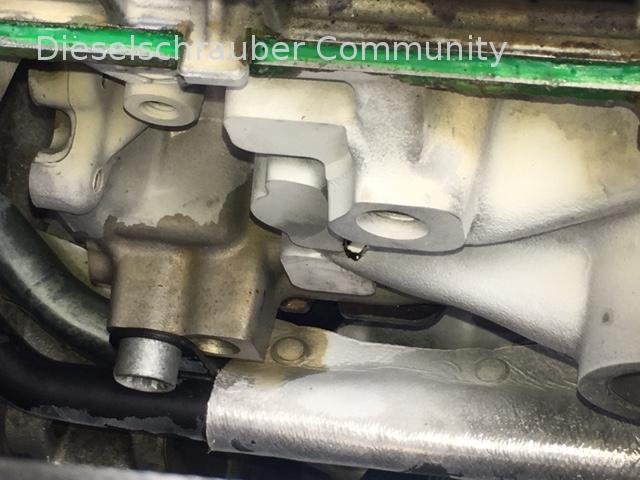

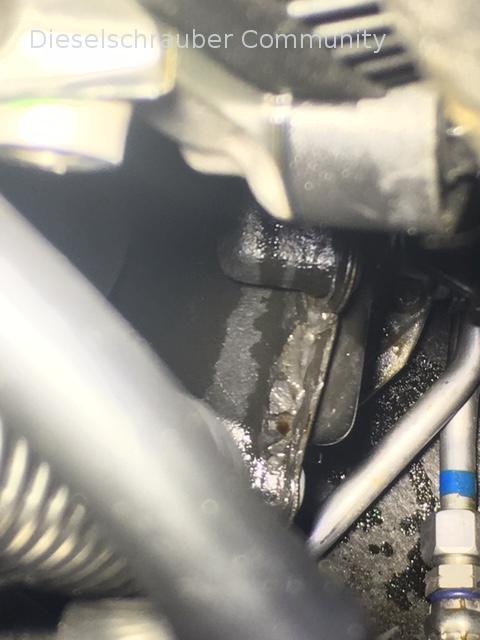

Ich hänge mal Bilder an, der Motor ist schon mit Talkumspray einbalsamiert.
Die Fotos entstanden nach einer 800km Autobahnetappe, vorher war der Wagen zum Abdichten der Ölwanne in der Werkstatt.
Offen ist noch der Task den unteren Stirndeckel, der angeblich nur leicht geschwitzt hat, abzudichten. Das wurde zeitlich von der Werkstatt noch nicht geschafft.
 Weiteres Foto zur Zylinderkopfverbindung
 Dateigröße:  113.31 KB
 Angeschaut:  13598 mal
 Weiteres Foto von der Ölwanne (Nach erfolgter neuer Abdichtung)
 Dateigröße:  131.67 KB
 Angeschaut:  12447 mal
 Öllache auf dem Ventildeckel nach zweitem Abdichtversuch
 Dateigröße:  138.44 KB
 Angeschaut:  20065 mal
 feuchte Zylinderkopfdichtung (?)
 Dateigröße:  95.01 KB
 Angeschaut:  12471 mal
 Zusehen die Ölwanne mit tropfen und öllache auf der unteren verkleidung
 Dateigröße:  112.91 KB
 Angeschaut:  13586 mal
 Zu sehen von Links geschaut Stindeckel oben, am unteren ende läuft es aus
 Dateigröße:  88.98 KB
 Angeschaut:  23066 mal
