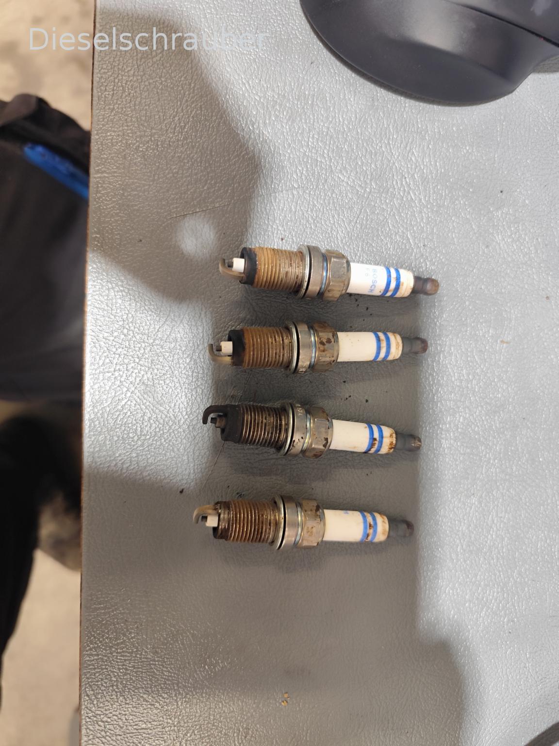

Hallo zusammen,
kleiner Erfahrungswert bei der Interpretation von Verbrennungsaussetzer 2. Zylinder bei den 1.4 Motoren von VW mit Einzelfunkenzündspulen.
Mein Golf hat vor ca 2 Wochen beim Starten begonnen etwas unrund im Leerlauf zu laufen, aber nur die ersten 20 Sekunden, danach lief der Motor ruhig, keine Fehlerlampe an - also weitergefahren. Zuhause trotzdem mit VCDS mal kurz Fehlerspeicher ausgelesen zur Sicherheit - Keine Fehler vorhanden.
Das alltägliche kurze Ruckeln am Start blieb jedoch, daher habe ich mir gleich mal vorsorglich 2 Zündspulen (die sterben ja früher oder später sowieso) und 4 neue Kerzen bestellt.
Der Fehlerspeicher blieb jedoch leer und das über mehrere Tage.
Als das Ruckeln auch während der Fahrt auftrat, dachte ich mir, am Abend kommt die neue Zündspule rein und er läuft wieder.
Inzwischen war auch die MKL an und 2 Fehlerspeichereinträge - Verbrennungsaussetzer 2. Zylinder und Lambdaregelung gemisch zu fett.

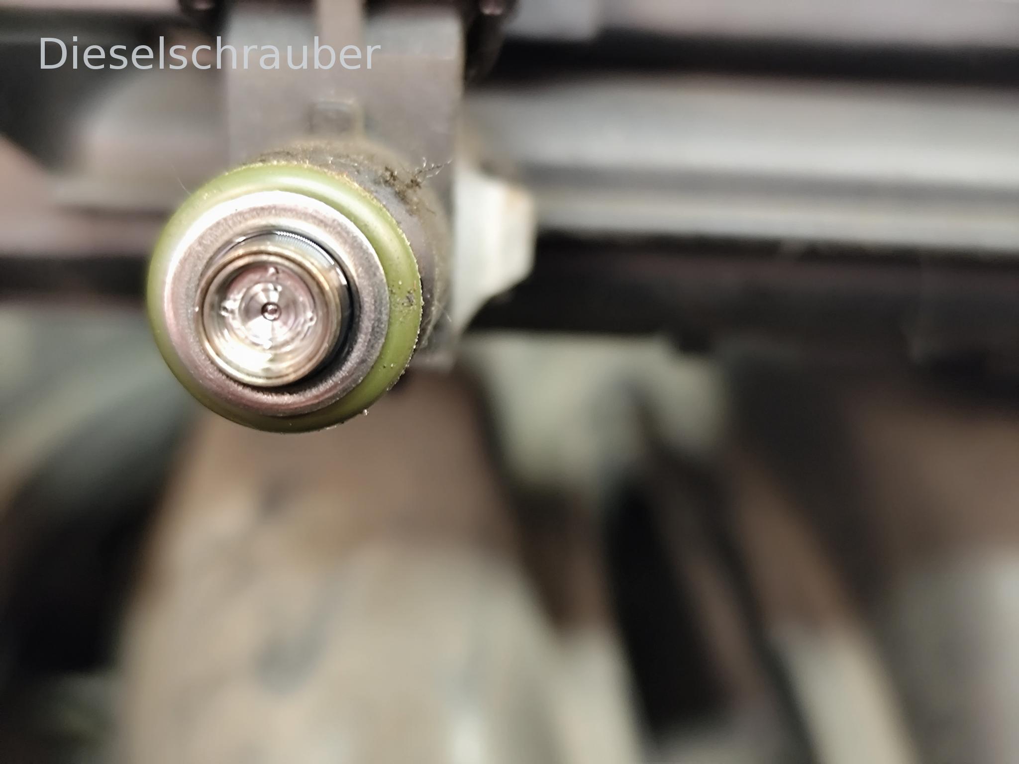

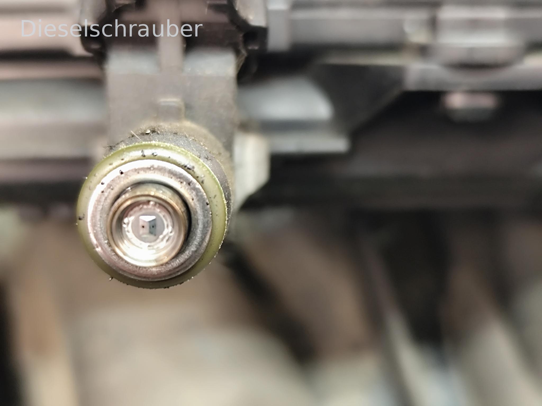

Hab dann die Kerzen ausgebaut und gleich festgestellt, dass am 2. Zylinder die Kerze "nass" und schwarz war, also keine saubere Verbrennung bzw. zu viel Einspritzmenge.
Also die Kraftstoffverteilerleiste raus und den mechanischen Fehler am Einspritzventil relativ schnell gefunden - der vordere Teil, der für das Zerstäuben zuständig ist, fehlte gänzlich.
Hab bei der Gelegenheit die anderen 3 Einspritzventile gleich mit neuen Dichtungen versehen und die Kerzen nochmals gewechselt (waren ca 11.000KM verbaut)
