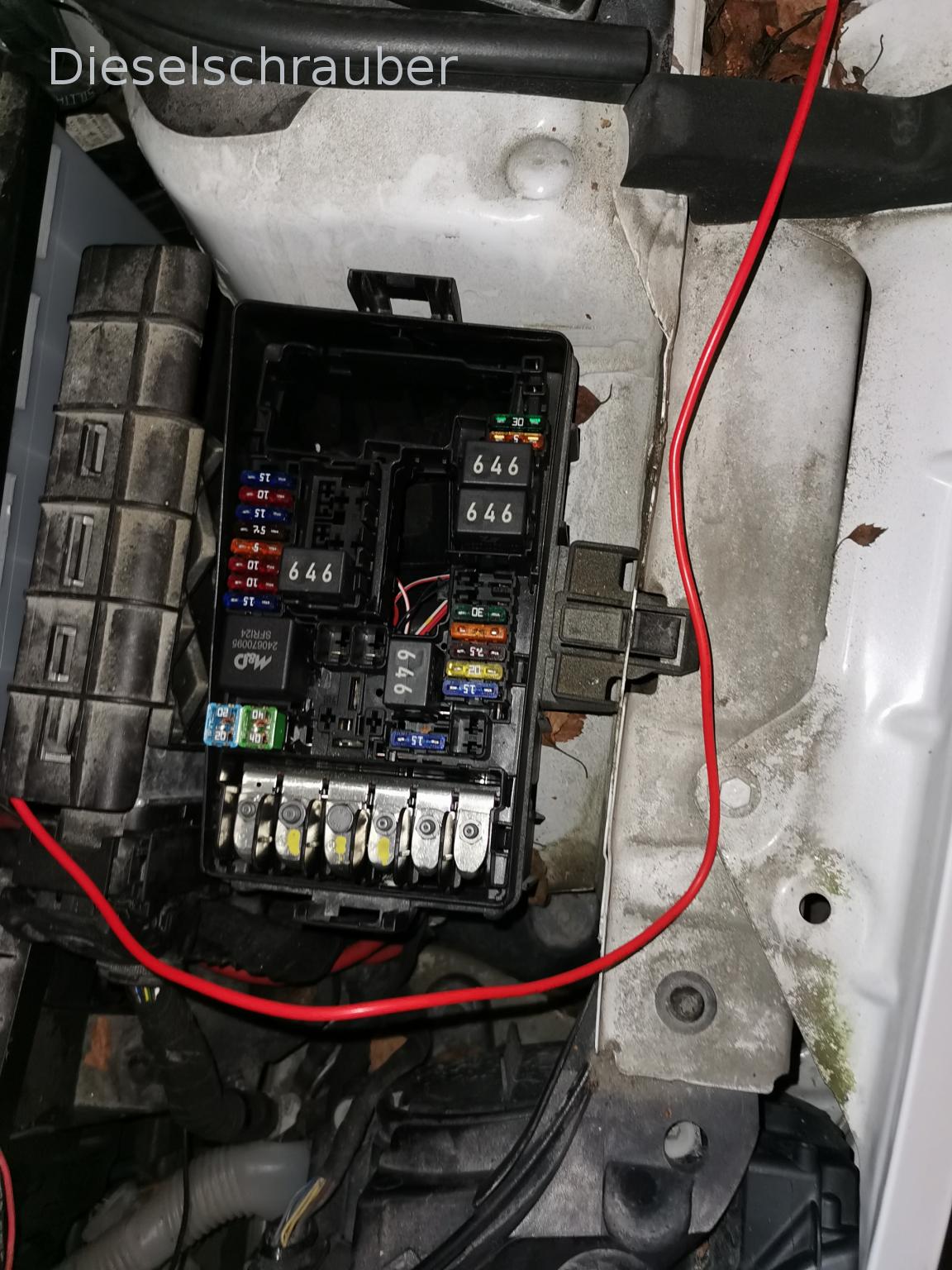

Beitrag02-12-2025, 18:55    Titel: Bild Motorraum Sicherungskasten. Zitieren

Beiträge: 18061
Beitrag02-12-2025, 20:09    Titel: Re: Es kommt strøm zu canbus gateway Zitieren
wie ist Zigarettenanzünder/12V Steckdose angeschlossen, nicht über Klemme 30?

Hei,
Du meinst sicher, wenn der Zigarettenanzünder ein anderes Dauerplus führt, dass ich einfach ein neues Kabel zum Gateway ziehe. Richtig?

bitte checke den Schaltplan für Dein Auto, Klemme 30 ist Dauerplus.

Wenn der Zigarettenanzünder geht, würde ich herausfinden wo die Klemme 30 am Sicherungskasten landet und dann entweder schauen, wo das (Kabel-)Problem zum Gateway liegt bzw. vom nächsten versorgten Klemme 30 Punkt ein Kabel auf den Stecker vom Gateway legen.
Klemme 30 ist auch am Diagnosestecker, also sollte da sein:

Mein letzter Fehler war, dass ich viel ausgebaut hatte und auch den schalttafeleinsatz. Naja, der ist sehr zentral, habe ich rausgefunden. Also rein mit dem und ein dauerplus Kabel auf pin1 des Gateway. Und schwupps waren viele Fehler weg!! Schlüssel umgedreht und der octavia läuft!! Toll!!

Eine Frage habe ich noch. Das Kabel kommt nach Schaltplan von der Sicherung 13 in der ebox. Jetzt möchte ich eigentlich ein neues Kabel von da ziehen. Dafür muss ich die ebox. Ich habe leider kein Video gefunden, wo die demontiert wird. Hat da jemand Tips??

Unter die ebox zu kommen ist ganz einfach. Es sind nur ein paar kleine Plastiknasen die man wegbiegen muss. Und schon kann man den Einsatz herausnehmen.
Leider habe ich nicht gefunden was ich gesucht habe. Und im stromlaufplan habe ich leider nicht gefunden wo das rot/weiße Kabel vom gateway(pin1) hingeht. Aber ich werde weitersuchen!
