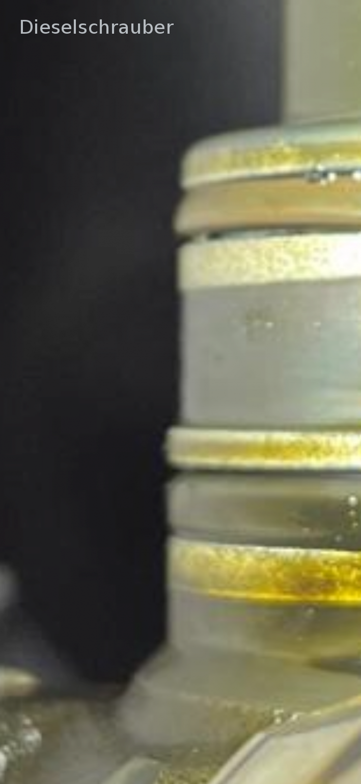

Nach längerer Abstinenz kam ich nun wieder zum schrauben.
Als letzte Instanz wollte ich mir die Pumpedüse Elemente näher anschauen.
Diese ließen sich erstaunlich leicht rausziehen.
Es schien als ob diese schon sehr abgeflacht waren an der Seite wo die gegen den Zylinderkopf reiben.
Hab sie mit neuen Dichtungen versehen und siehe da, der Motor läuft ohne Blaurauch und mit all seinen 60 Pferdchen icon_biggrin.gif
Scheinbar waren die mittleren O Ringe so undicht, dass der Diesel direkt zurück zum Tank floss und die PD Elemente nicht genügend ansaugen konnten.
Dabei haben die Werkstätten schon alles getauscht was ging, Tandempumpe, Diesel und Luftfilter und scheinbar auch den Turbolader.
Nun dieselt der kleine Lupo wieder.
Danke nochmal für Eure tolle Unterstützung!
