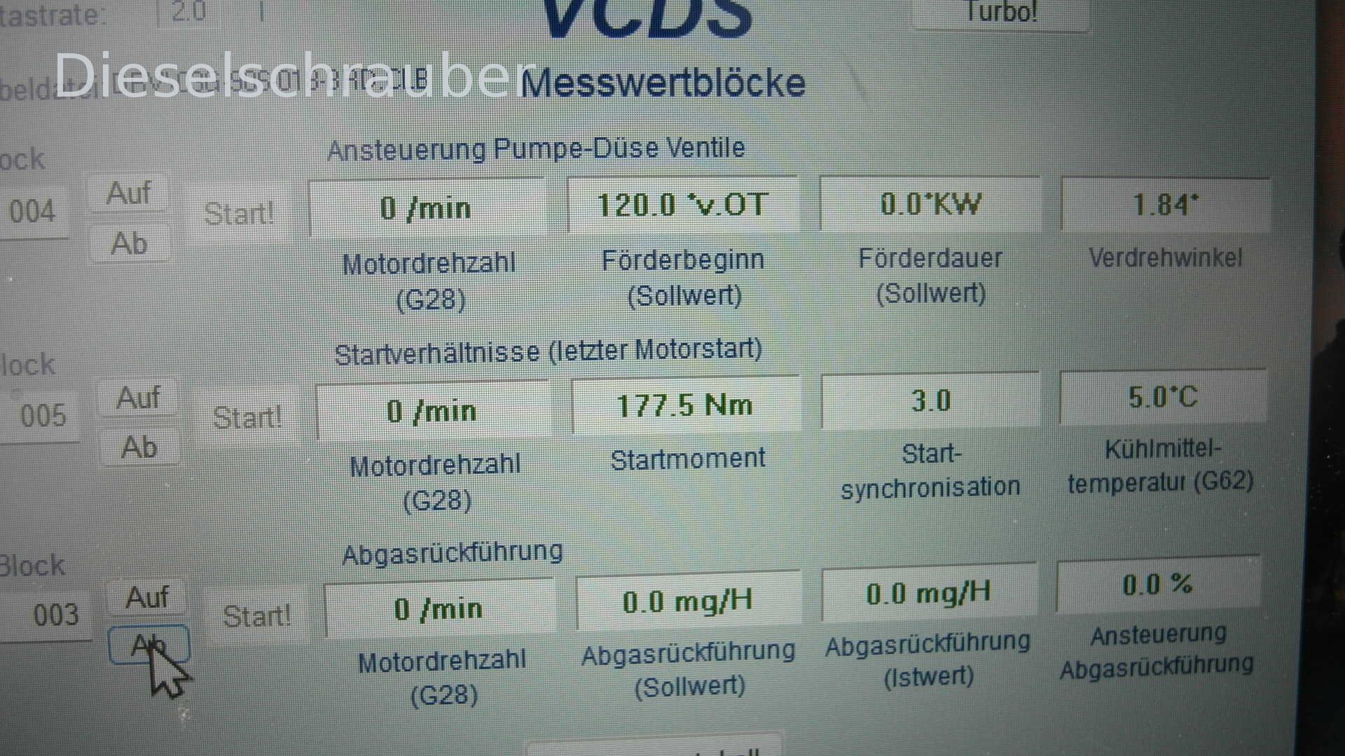

Nur leider wie schon geschrieben gibt es bei mir keinen "Synchronisationswinkel". Aber tatsächlich in MWB4 einen "Verdrehwinkel" (s. Bild). Auf Grund der Überschrift "Ansteuerung Pumpe-Düse...." hatte ich das nicht weiter beachtet. Vom Wert her könnte er das sein (?). Steht während es Anlaßversuchs stabil bei 1,87, im Gegensatz zu den sonstigen Meßwerten ohne jedes Zucken,
Aber mit 1,87 sollte er doch zumindest anspringen?
Die mechanische Prüfung der Steuerzeiten wäre dann der nächste Schritt gewesen. Nur ist das mangels Zugänglichkeit bei dem Motor eher eine Strafe und daher hatte ich die Software-Lösung vorgezogen. Ein Grund mehr, VCDS zu haben icon_smile.gif.
Mit dem Wert 1,87 scheint sich das aber doch erledigt zu haben?

Ja, vielleicht mal den Anlasser betätigen und dabei den letzten Screenshot wiederholen oder einfach loggen?
Im Stand kann doch nix sinnvolles angezeigt werden.

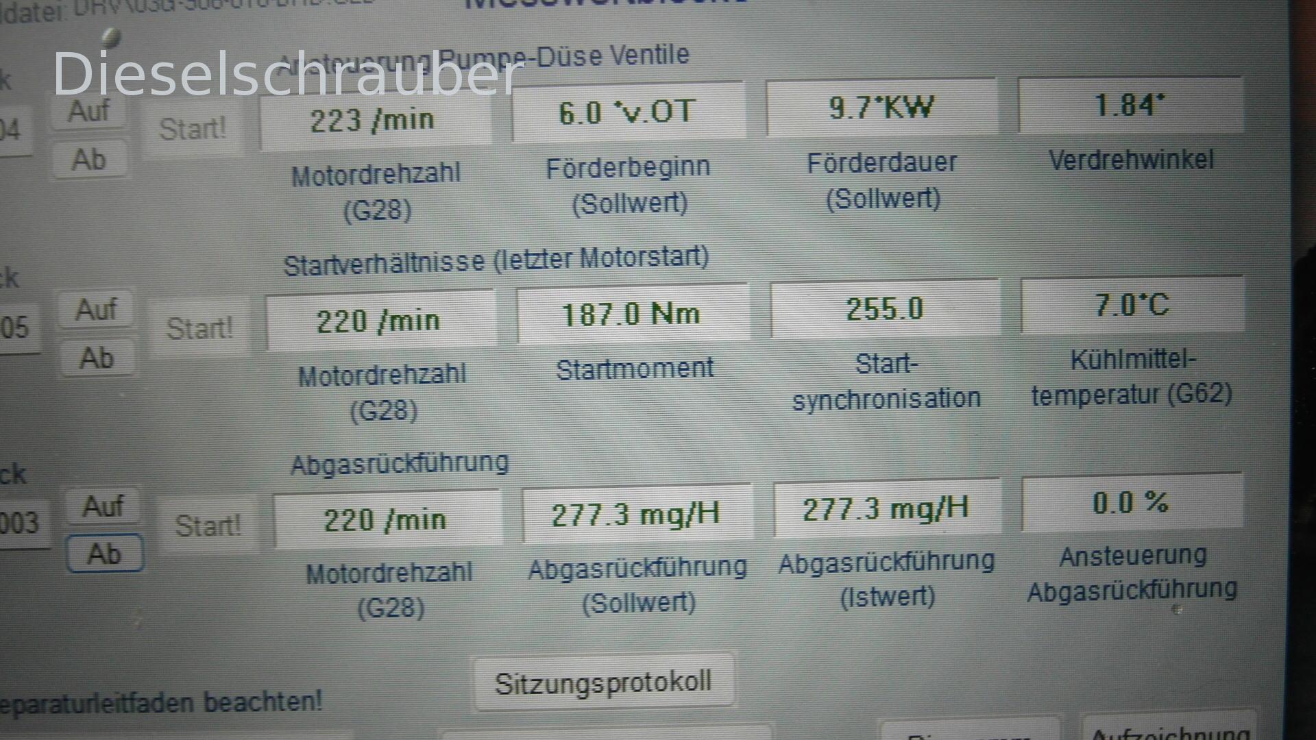

sorry, ja ist schon klar. Ich war nur auf den einen Winkelwert fixiert, der ohnehin fix bleibt (i.O.?). Anbei ein Bild bei laufendem Anlasser. Ich sehe nichts außergewöhnliches. Die Frage wäre dann, welche Meßwerte mich noch weiter bringen würden... Habe schon alles angeschaut, was für mich hiermit in Zusammenhang sein könnte. Muß aber nichts heißen.

Laut Screenshot saugt der Motor Luft an, NW-KW stimmt und die PD-Elemente werden passend angesteuert.
Waren die PD-Elemente ausgebaut und sind jetzt auch wieder halbwegs eingestellt?
