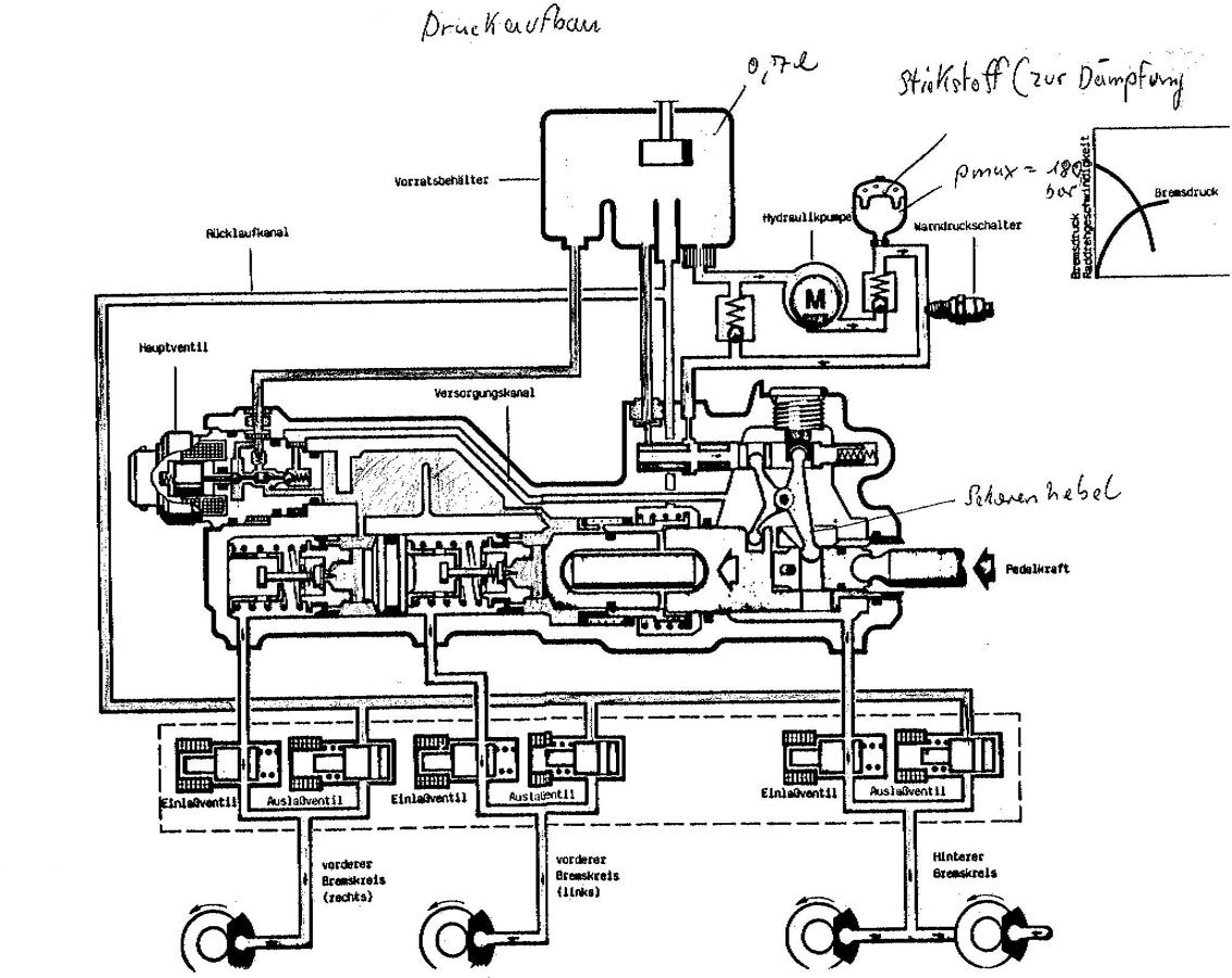

Sorry, ich war im falschen Film. Trotzdem sind auch bei dem ATE ABS 2 sogenannte Bremszylinder vorhanden, welche für die vorderen Kreise zuständig sind.
Der hintere Kreis wird ausschliesslich durch die Hochdruckpumpe mit Druck versorgt. Geregelt wird diese Funktion unter anderem über den Scherenhebel.
Der grösste Unterschied beider Anlagen besteht darin, dass im Regelvorgang der Bremsdruck nicht gegen die Pedalkraft zurückgepumpt wird, sondern über Auslassventile in Richtung Voratsbehälter abfliesst. Wenn der Regelvorgang abgeschlossen ist, baut sich der Bremsdruck über das Hochdrucksystem wieder auf.
Wenn aus irgendeinem Grund die Auslassventile offen stehen, kann meiner Ansicht nach ebenfalls kein Bremsdruck aufgebaut werden.
Ich würde aber trotz allem versuchen sicherzustellen, dass sich keine Luft im System befindet und ob die Hochdruckpumpe (wie schon beschrieben) arbeitet, auch wenn die Anlage erst vor kurzem entlüftet worden ist.
Habe hier noch was aus alter Zeit gefunden:
 Golf 2 mit ABS wenig Bremsdruck

kann ich das alles einfach so tauschen, wie geht das dann da mit dem entlüften vorsich ?
Gremlin
Avatar-Gremlin
KFZ-Schrauber seit: 18.08.2005
Beiträge: 394
Karma: +90 / -0   Danke, gefällt mir!
Wohnort: Grainet
2000 Audi A4 Avant Verbrauch
Beitrag21-07-2006, 19:47    Titel: Golf 2 mit ABS wenig Bremsdruck Antworten mit Zitat
Servus,
kannst so "einfach" tauschen, aber am besten ist es das Teil bei einen def. komplett zu wechseln (ausser Druckschalter), gebrauchte gibts zum teil spottbillig und Ersatzteile sind neu leider unbezahlbar. Enlüften mit den entsprechenden Gerätschaften (Aufsatz am Ausgleichsbehälter), ist am besten.
Falls ein gebrauchtest kaufst, achte bitte darauf welches es ist: Gibt`s auch in der Ausführung mit EDS (Aldi-Differentialsperre)
