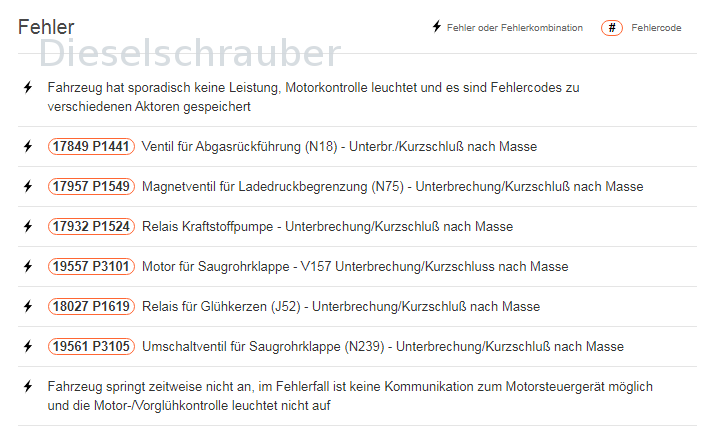

Ich habe gelesen, dass das EDC15 Steuergerät bekannte Probleme mit sporadischem Leistungsverlust sowie falsch angesteuerten bzw. im Fehlerspeicher stehenden Magnetventilen für die Unterdrucksteuerung (AGR, Turbo, Abstellklappe) hat.
Nein. Die genannten Fehler treten unabhängig vom verbautem Motorsteuergerät auf. Und nein, das Motorsteuergerät steuert auch nichts falsch an.
Die EDC15 ist eine der zuverlässigsten ECU, was auch für deren Peripherie gilt.

Eigentlich hatte ich schon eine Antwort geschrieben aber irgendwie war die am Anfang zu sehen und am nächsten Tag nicht mehr icon_confused.gif
da würde mich mal noch interessieren warum meine Antwort gelöscht wurde. Vorausgesetzt sie wurde gelöscht und ist nicht einfach so verschwunden.
ich hatte bei meiner ursprünglichen Antwort eigentlich nur auf die Website von ECU verwiesen wegen den bekannten Problemen vom EDC 15.
vor allem der Punkt sporadisch keine Leistung fand ich interessant. allerdings hat meiner ja wenig und nicht keine Leistung. hat sonst keiner eine Idee zu meinem Problem?
Außerdem im Anhang mal noch meine VCDS Logs, die auch bei meiner vorherigen Antwort fehlen

Werbelinks und Unsinn werden gelöscht.
Leider ist das Thema schon gut gut in Reifung fürn'n Schrott. Zu dem Thema gibt es doch gefühlt eine Zillion Postings hier im Forum, anstatt an der EDC15 herum zu meckern lieber mal die durchlesen. icon_wink.gif
