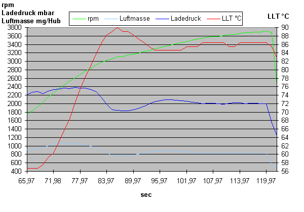

So, ich hab mit etwas Verspätung icon_redface.gif ein Bildchen aus der "schönsten" Passage von Chrisians Logdaten gebastelt.
Man sieht, wie das LD-Soll ab etwa 80°C LLT runtergeregelt wird, die LLT mit runterzieht, und sich das Ganze bei etwa 1,0 bar LD und 86°C LLT einpendelt.
Der "Überschwinger" der LLT davor ist typisch für mehr oder weniger träge Regelschleifen.
Damit haben wir praktisch einen Beweis, daß zumindest Christian's Leistungseinbruch durch die überhöhte LLT bedingt ist.

Beitrag22-08-2006, 21:02    Titel: Zitieren
Hier ist wohl das Ende dieser Geschichte:
ich würde erstmal hergehen und mit nem hochdruckreiniger mal den Ladeluftkühler ordentlich sauber machen....auch wenn er eigentlich "sauber" aussieht...am besten wäre ausbauen und mit der bürste von vorne + hinten und evtl. sogar mal innen spülen (achtung es ist öl im LLK!)
das war es nämlich bei meinem RS und wir haben über 1 1/2 Jahre nach der ursache gesucht!
aus http://www.fabia4fun.de/thread.php?threadid=4776&hilight=llk&hilightuser=458 (dort als User Creative Cardesign), gepostet am 27.07.06
