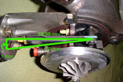

die 1mm Spiel haben Haltewinkel zu Turbogehauese ?!
Ich war von 1mm Spiel der Gewindebolzen der Druckdose zu ihrer Halteplatte ausgegangen. Dieses Spiel ist rechtwinklig zur VTG Stange, also her mit dem Pythagoras:
70² = 1² + x² => x=69,99
Wenn man die Drockdose 1mm von ihrem alten Platz wegschiebt und die VTG Stange 70mm lang ist, ist die neue Entfernung des VTG Umlenkhebels zur Halteplatte eben 69,99 mm.
Siehe Bild.
Ja. Wer baut dann zur Reinigung der VTG der Druckdose von der Halteplatte icon_eek.gif
Die 1mm wurden nicht gemessen, sondern nach Erfahrung/Gefühl bei meiner einfach mal so dahingesagt.... 0,5 mm ist es mindestens, damit schon eine Umdrehung.
Herr Antje hat folgendes geschrieben:
Der Druckdose hat auf die Löcher an das Turbogehäuse einwenig Spiel.
hatte Halter weggelassen und nur Druckdose geschrieben, dachte das ist selbstverständlich (erstens weil Dose nicht direkt an das Turbogehäuse angeschraubt wird, zweitens weil man "normalerweise" nur die Schrauben weg macht). Sorry für die Verwirrung icon_redface.gif

... wer schraubt denn die Schaufelraeder von der Welle ...
alles schon dagewesen und ich dachte eben, du haettest das Spiel an dieser Stelle gemeint.
Ich bin doch Wastegate-Fahrer ... Zum VTG verlegen muss ich mir immer Auto leihen icon_smile.gif

Vielleicht wurden beide Stellen gelöst, dann hat man eben im Ungünstigsten Fall 68,99 icon_lol.gif
