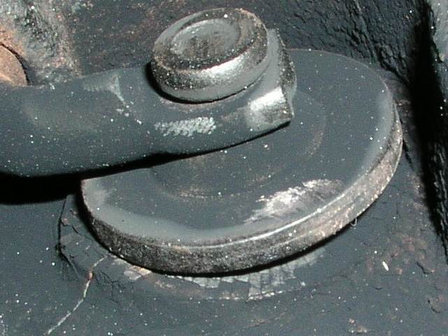

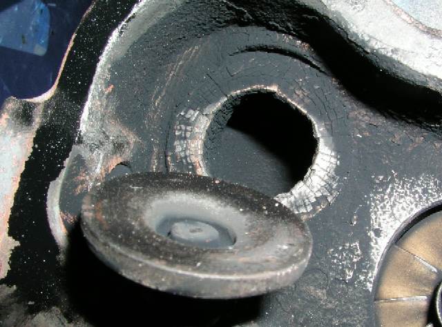

Der Guss ums Wastegateloch ist aufgequollen wie ein Schwamm. Dadurch saß die Wastegateklappe schräg drauf und konnte nicht mehr ganz schließen. Hab schonmal einen GT15 WG Lader gesehen, bei dem Risse um das Loch waren. Aber die Klappe war noch dicht.
Vielen Dank für eure Hilfe!

Aufgequollen? Mach mal Fotos, das würde ich gerne mal sehen.

So, hab Bilder gemacht.
Thomas

Grund für eine ausgeglühte Rumpfgruppe ist aber zu hohe Abgastemperatur (Chip ist für den LD zu fett eingestellt). Man bedenke das die VNT Lader noch etwas anfälliger bei zu hoher Abgastemperatur sind. Sinnvoll ist dann unbedingt eine Überwachung der Abgastemperatur oder ein Chip welcher die Luftreserven nicht voll ausschöpft.
