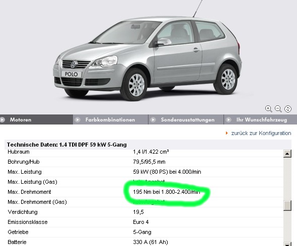

Beitrag11-10-2006, 9:31    Titel: Zitieren
doch, im Konfigurator stehts!
 Dateigröße:  90.48 KB
 Angeschaut:  6925 mal

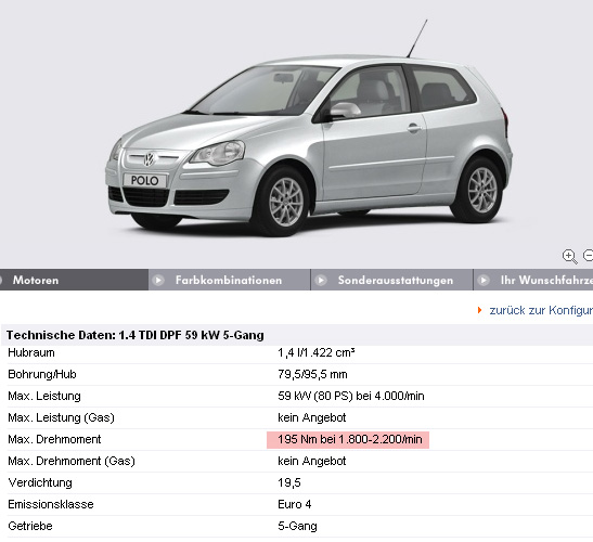

Beitrag11-10-2006, 10:44    Titel: Zitieren
 Dateigröße:  50.86 KB
 Angeschaut:  7716 mal

Beitrag11-10-2006, 18:27    Titel: Zitieren
Beachtet mal die obere Drehzahl bis zu der das max Moment anliegen soll.

Beitrag13-10-2006, 13:12    Titel: Zitieren
hmm...laut dem Bild würde ich aber sagen, das Dieselmartin keinen BlueMotion gewählt hat. Jedenfalls ist der Frontgrill der normale.

Beitrag13-10-2006, 15:21    Titel: Zitieren
Jau brezel
es geht ja darum, dass der 80er Blue und normal sehr gleich erscheinen.
@ guste
im Text (technische daten) stehen fuer beide Motoren 2200 als obere grenze. Nur im Konfi sind die unterschiedlich.
