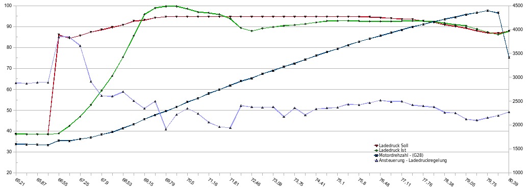

Habe mal gestern neues Log mit der 0424er gemacht; diesmal bin ich auf 2488 mbar Soll gekommen. Vielleicht hält sich das Ding ja auch eine Reserve für den Kickdown oder den S-Modus. Die Logs mache ich immer im manuellen Modus des DSG, Gaspedal bis Anschlag, aber eben noch ohne Kickdown, damit das Ding nicht runterschaltet.
Regelverhalten immer noch gleich sch*. Druckgrößen sind auf 2650mbar = 100% normiert.
Nächstes Log dann mal mit 1185er (dauert aber noch, bin erstmal auf Achse).
 Regelung mit PWM
 Dateigröße:  50.62 KB
 Angeschaut:  9480 mal
LOG-01-012-022-03F-08E-11E.CSV
 Logdaten
Logdaten
 Dateiname:  LOG-01-012-022-03F-08E-11E.CSV
 Dateigröße:  231.14 KB
 Heruntergeladen:  663 mal

welche Gaenge (denn er hat ja einmal geshiftet) waren das ?

Das müssten 5 und 6 gewesen sein, IIRC.
Am Anfang des Logs ist die BAB-Auffahrt (Timestamp ~127 bis ~156), das war dann 4 und 5. Verhalten sieht aber genauso aus, nur das an dieser Stelle das LD-Soll nur bis 2450 hochgeht.

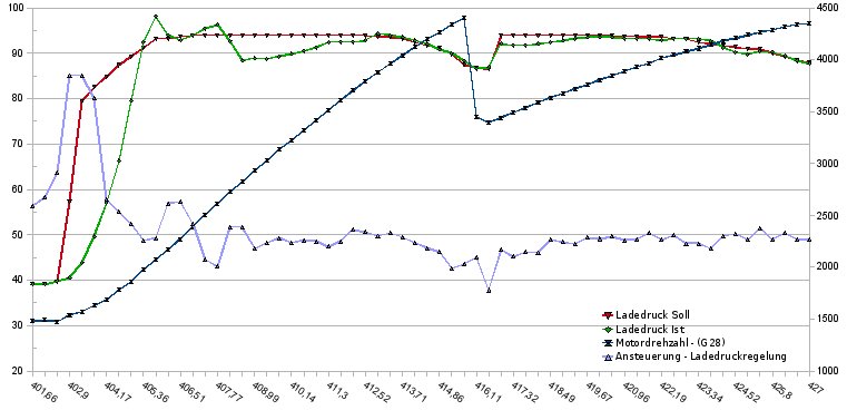

So... Hab' jetzt auch den 1185er-Stand. Kann aber nicht sagen, dass das Regelverhalten irgendwie anders wäre... (100% = 2600 mbar)
Peter
 Dateigröße:  66.09 KB
 Angeschaut:  9190 mal
