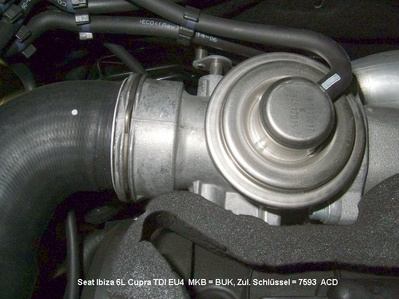

...akte erzählt mir: AGR-Einheit vom BUK = 038131501AT = das gleiche Teil wie z.B. beim G4 ASZ und ARL icon_mrgreen.gif
Meine OE Liste sagt wie AXR/BLT
Dabei sind die Daten für den BUK sehr widersprüchlich. Der hat dann plötzlich zusätzlich zu den normalen PDEs noch PPDs und 16 Ventile in der ET Liste. Also da verlasse ich mich auf nix. Ich vergleiche nur noch zum BLT, da habe ich verlässliche Daten. Und den gab es im Polo.
Ich habe mal in einem "Quellforum" nachgefragt
http://www.ibiza-forum.de/index.php?page=Thread&threadID=70369
und habe u.a. des angehängte pic bekommen. Das bestätigt die akte, und daher nehme ich diese Info erstmal als korrekt an.
Der Ibiza 6L ist doch praktisch das Schwestermodell . . . welche Vorschrift sollte es definitiv verbieten, den BUK im 9N zu rekonstruieren?
Und welche Möglichkeiten siehst Du (jetzt) zu ihrer Lösung?
Immerhin bauen manche Firmen z.B. den Polo TDI auf 1,8T um und lassen alles korrekt abnehmen . . . icon_rolleyes.gif
 Dateigröße:  126.74 KB
 Angeschaut:  5492 mal
