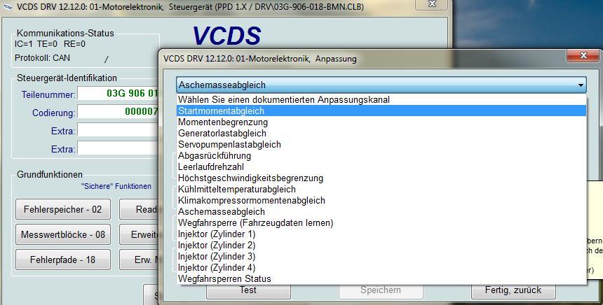

Beitrag17-12-2013, 8:01    Titel: Einspritzmenge für Heißstart Zitieren
mein Touran 2.0 (BMN) hat zur Zeit ebenfalls Warmstartprobleme. Habe nun versucht die Einspritzmenge mit meinem VCDS anzupassen, ohne Erfolg.
Leider finde ich weder in Kanal 5 noch in Kanal 1 die Einspritzmenge. Auch ein Login mit 12233 hat nicht geklappt.
Kann es sein, dass ich bei meinem BMN mit dem VCDS ebenfalls die Einspritzmenge nicht anpassen kann?

Beitrag17-12-2013, 8:42    Titel: Re: Einspritzmenge für Heißstart Zitieren
major hat folgendes geschrieben:
Da zwischen einem ASZ und einem BMN etliche Jahre liegen und auch der "kleine" Unterschied zwischen Verteilereinspritzpumpe und Pumpe-Düse Motoren besteht, habe ich die starke Vermutung, dass es mit dem geschilderten Vorgehen nicht mehr klappt.

Beitrag17-12-2013, 10:28    Titel: Zitieren
Erschwerend kommt hinzu, dass der BMN auch noch ein PPD ist;
also kein Bosch Steuergerät hat.
Da die Adaptionskanäle ja selbst innerhalb der Bosch Welt nicht einheitlich sind,
ist die Frage, in wie weit deren Integration Bestandteil des VW Pflichtenhefts
war und was Siemens davon umgesetzt hat.

Beitrag13-01-2014, 12:49    Titel: Warmstartprobleme Zitieren
Habe nun vermutlich eine Spur gefunden.
Die mit VCDS gemessene Motordrehzahl beträgt beim Orgeln ca. 265/min, laut unterschiedlicher Quellen soll diese ja min. 280/min betragen.
Ist das richtig?

Beitrag14-01-2014, 18:23    Titel: Re: Warmstartprobleme Zitieren
Ist das richtig?
Ja, unter 280upm gibts meist Probleme.

Beitrag18-03-2014, 13:45    Titel: Zitieren
Abhilfe: Anlasser neu, oder StartmengenKF von einem Chiptuner mit Ahnung korrigieren lassen. Die Warmstartprobleme sind ja nicht neu icon_wink.gif

Beitrag18-03-2014, 17:12    Titel: Zitieren
vwSchrauber hat folgendes geschrieben:
Oder über eine kleine Zeitschaltung das Kühlwassertemperaturgeber Signal
für ein paar Sekunden auf kalt verstellen (und dann in dieser Zeit starten).
lg Micha
