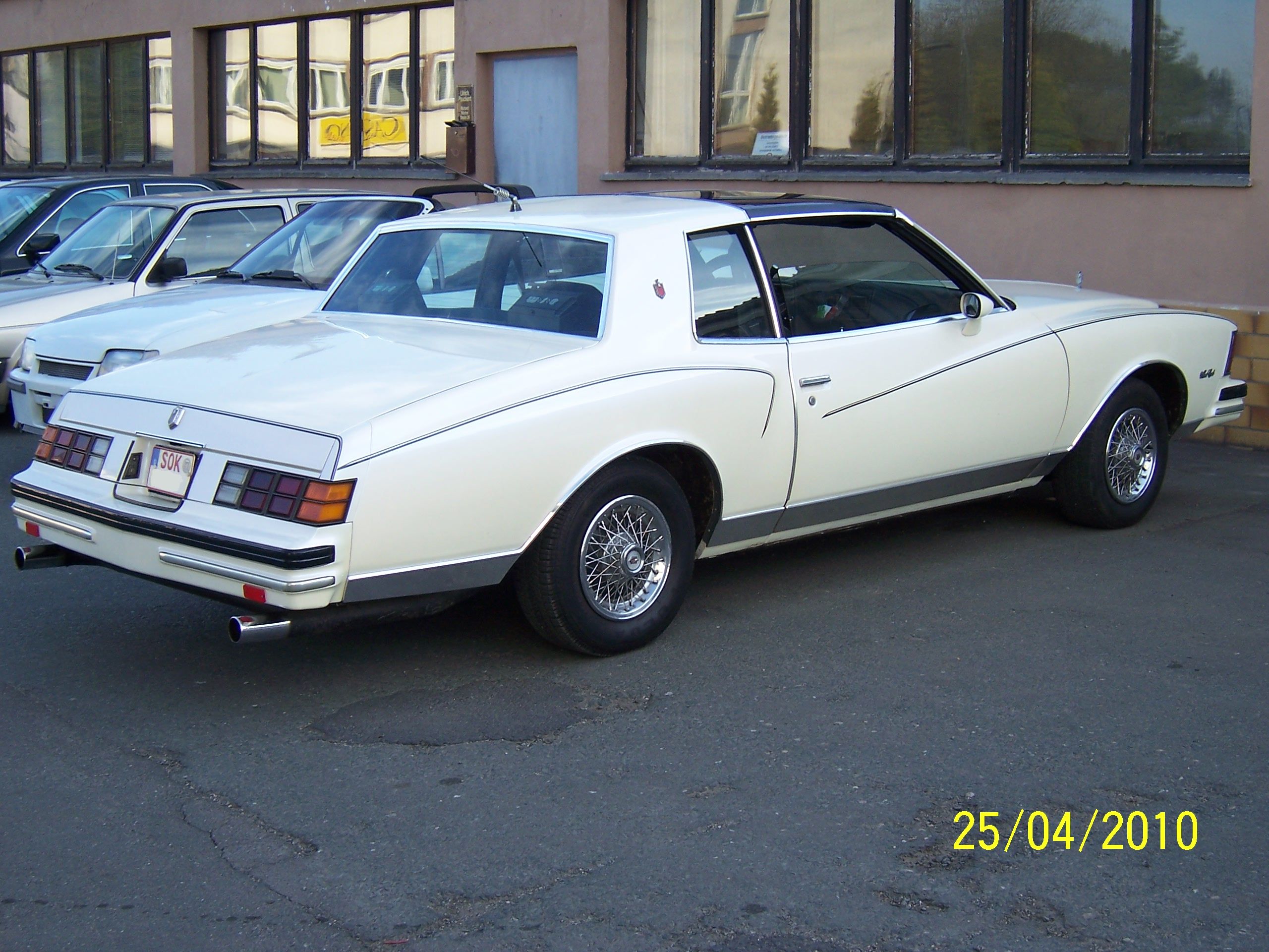

Hi, viel Spaß mit dem V8, ich habe mir nen Chevi geholt, mit nem 5,0L V8 für Sonntags halt, man gönnt sich sonst ja nichts. Ist ein Monte Carlo´79er. Für uns ist er eine wohltuende Abwechslung zu den knatter-tdi´s.

danke Dir...
Ist aber auch ein schönes Stück, welches du Dir da zugelegt hast.
