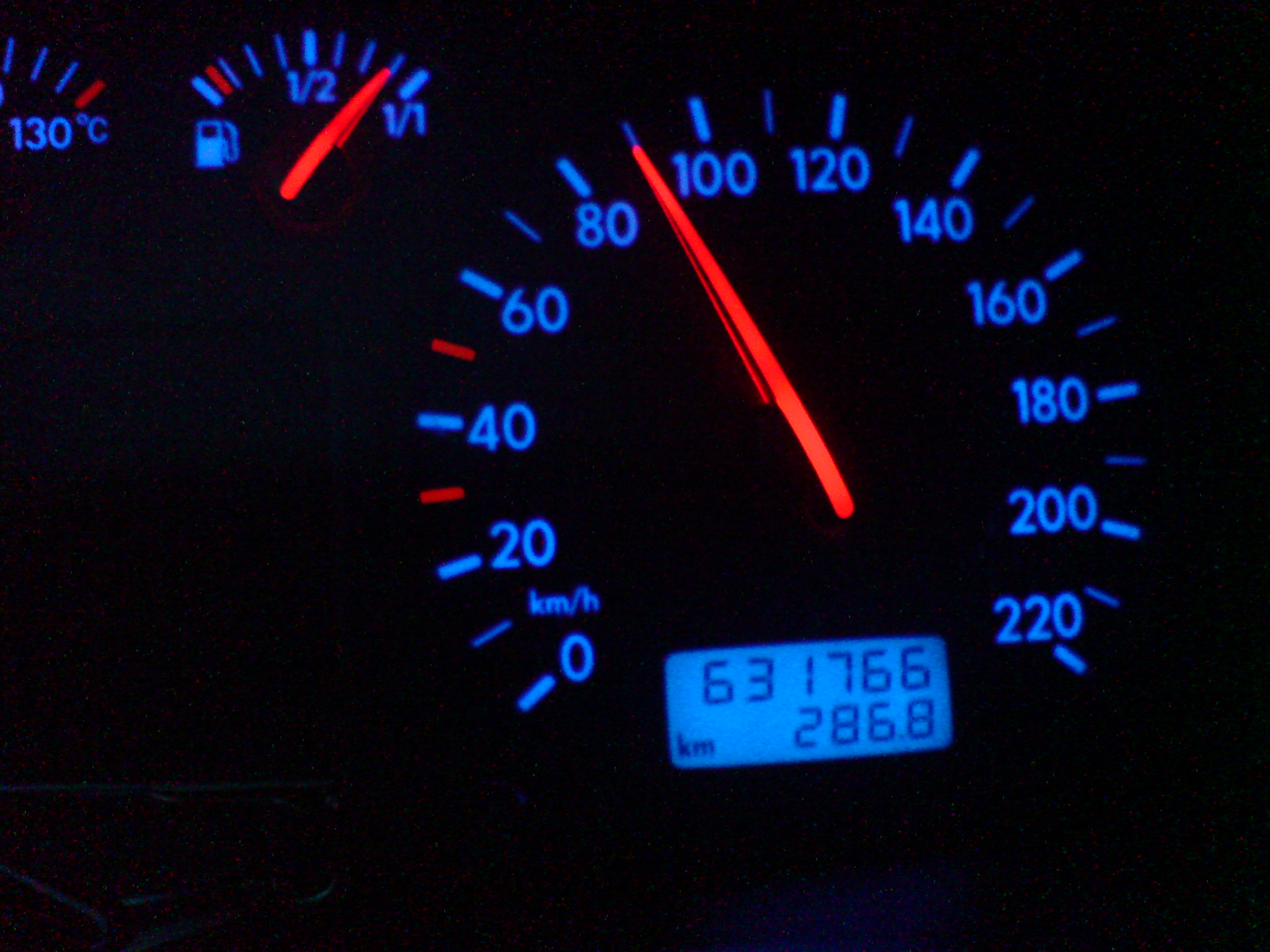

Solange der Ruß, bringt das Ascharmes Öl NIX ! Im normalfall verbaucht solch ACV Motor meist selbst bei sehr hohen KM Laufleistung kaum Öl!
Wir haben ebenfalls ein ACV bei dem bei 460.000km nachträglich ein DPF eingebaut wurde,heute hat der nun mehr als 600.000 KM immer nur stinknomales 10W 40 Öl und KEINE Probleme von Anfang an !
