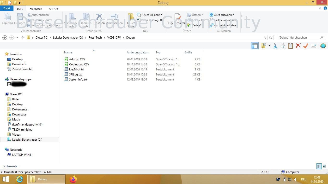

anbei ein Screenshot, wo die Logs für Anpassung, Codierung und Service-Reset bei VCDS zu finden sind.

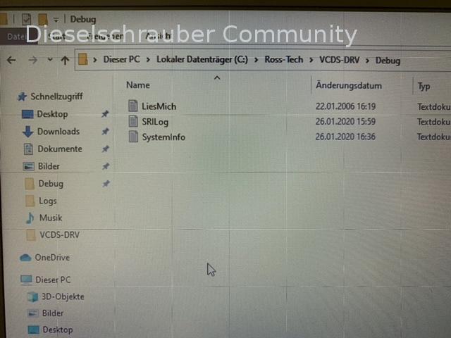

Danke für das Bild, bei mir fehlen die Dateien.
Habe ich da etwas Falsch gemacht?

Dann hast Du mit dieser Softwareinstallation weder etwas codiert noch angepasst.
