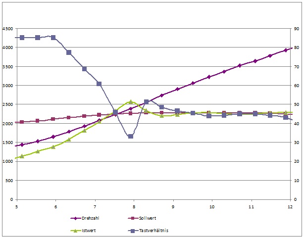

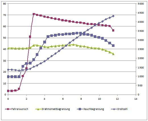

Habe zwischenzeitlich versucht, Angebote für den Austausch des Turboladers zu bekommen. Ein Angebot war günstig, man empfahl mir aber dringendst vorher mal den LMM zu tauschen. Habe daraufhin mal wieder die Luftmasse gelogget und festgestellt, dass tatsächlich oberhalb 3000 u/min die Sollluftmasse trotz korrektem Ladedruck nicht erreicht wird (ca. 810 statt 880 mg/Hub bei 4000 u/min). Daraufhin LMM getauscht mit gleichem Ergebnis. Dann (leider erst dann ...) habe ich die Rauchbegrenzung überprüft. Da gibt es keine Problem. Genug Luft, so dass auch der Ladedruckunterschwinger noch keine Auswirkung hat. Daraufhin habe ich hier noch andere BDG logs gesucht und gefunden (/viewtopic.php?t=24023 und /viewtopic.php?t=18346). Die haben alle eine zu niedrige Luftmasse oberhalb 3000 U/min (außer nach Tuning). Scheint also normal zu sein!?
Weiterhin wurde mir geraten, das VTG Gestänge mal mit einem speziellen Fett von Audi für die Motoren mit elektrischer VTG, versuchen gängig zu machen, bevor ich den Lader tauschen lasse. Was haltet ihr davon?
Beiträge: 18135
Beitrag22-06-2011, 19:22    Titel: Zitieren
solange im Messwertblock 8 die Rauchbegrenzung nicht unter die Drehmomentbegrenzung über Getriebe fällt ist alles ok.
LG, Rainer

Beitrag02-07-2011, 11:22    Titel: Zitieren
So, neuer Turbo ist drin: Immernoch ein Überschwinger mit ganz leichtem Unterschwinger, Regelverhalten sieht aber "normaler" aus. Die volle Einspritzmenge wird jetzt bei etwas über 1700 U/min freigegeben. Vom Unterschwinger sieht man bei der Rauchbegrenzung nichts mehr.
Beim Fahren macht sich der neue Lader vor allem im Ansprechverhalten bemerkbar, insbesondere im Stadtverkehr. Man hat jetzt auch im 2. Gang den steilen Drehmomentanstieg im unteren Drehzahlbereich beim Gasgeben, wie ich Ihn von anderen TDIs (2.0 TDI) kenne. Auch die sporadische Schubunterbrechung beim Überholen auf der Autobahn ist bisher nicht wieder aufgetreten.
