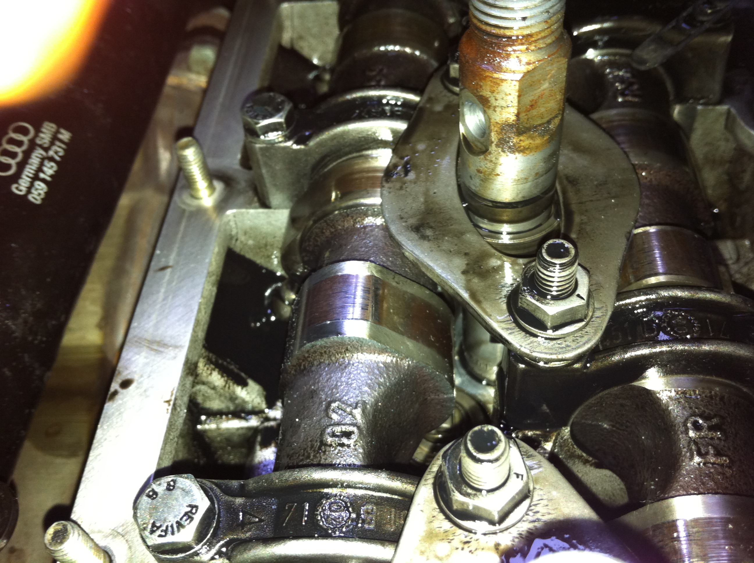

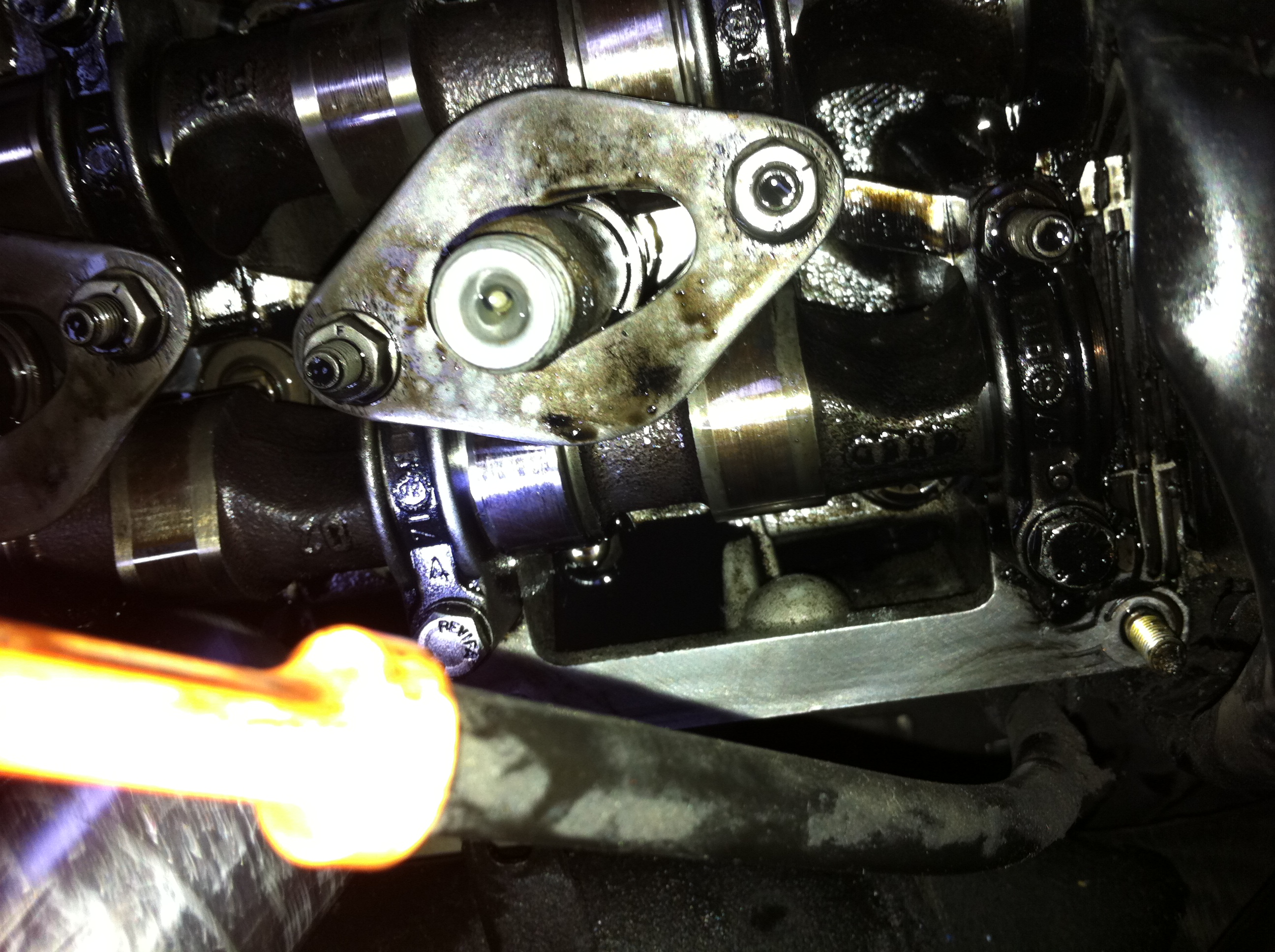

Beitrag22-08-2011, 22:34    Titel: Zitieren
So, das Ergebnis ist da: Die Nockenwellen sind eingelaufen, zwar noch nicht die 0,5mm, jedoch deutlich erkennbar. Wir haben nur den linken Deckel entfernt, somit kann es natürlich sein das die Rechten NW`s noch ärger aussehen.
Auch auffällig waren 3 Hydrostössel: die haben sich mit nur sehr geringem Widerstand ca. 4mm eindrücken lassen, die restlichen waren hart. Der Motor wurde im warmen Zustand zerlegt, trotzdem sollte doch kein Hydro so weich sein oder?
Da die 0,5mm Verschleiß noch nicht erreicht sind, kann ich ja jetzt nur noch hoffen das im Rahmen der Gebrauchtwagengarantie die Hydro`s getauscht werden damit ich die Hardwarekosten für die NW`s beisteuern kann.
Achja, derzeitige Laufleistung: 78tkm.

klahaui
Avatar-klahaui
Mitglied seit: 13.08.2009
Beiträge: 1102
2019 Volkswagen Golf
Beitrag22-08-2011, 22:48    Titel: Zitieren
