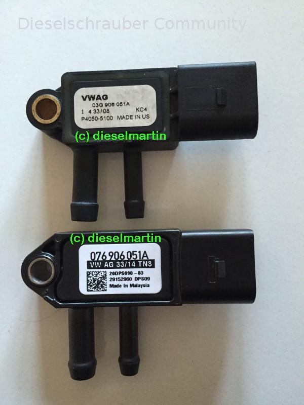

Beitrag11-03-2015, 18:28    Titel: Zitieren
So

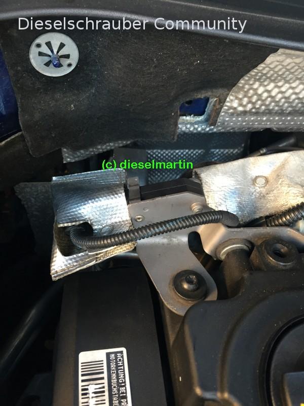

bei EUR 40 konnte ich nicht widerstehen.
Der DiffdruckSensor ist zeimlich doof verbaut aber nun ist er neu.
Interessant ist, dass der wohl schon mal gewechselt wurde, denn er war von 2008 (mein Auto ist aber im Dez06/Jan07 gebaut worden).
