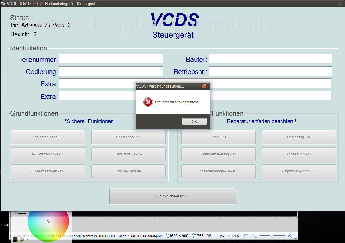

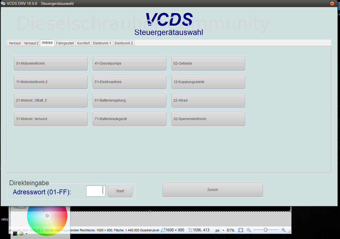

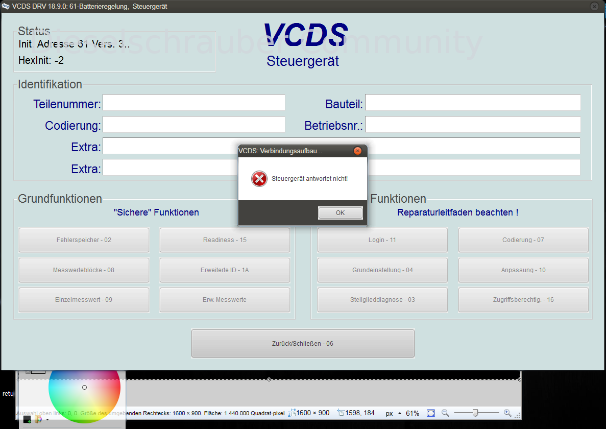

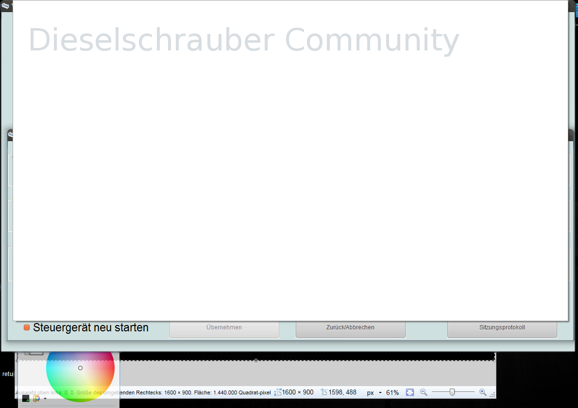

ich hab heut mal nachgeschaut und ich bin nicht auf die Art fündig geworden wie ich es mir gern gewünscht habe (wobei das wohl auch an meiner noch vorherrschenden Unfähigkeit ist).
Auf das STG 61 (Batterieregelung) sowie auf das STG 71 (Batterieladegerät) habe ich keinen Zugriff, er findet die STG's nicht ( siehe Bild 6+7+8 )

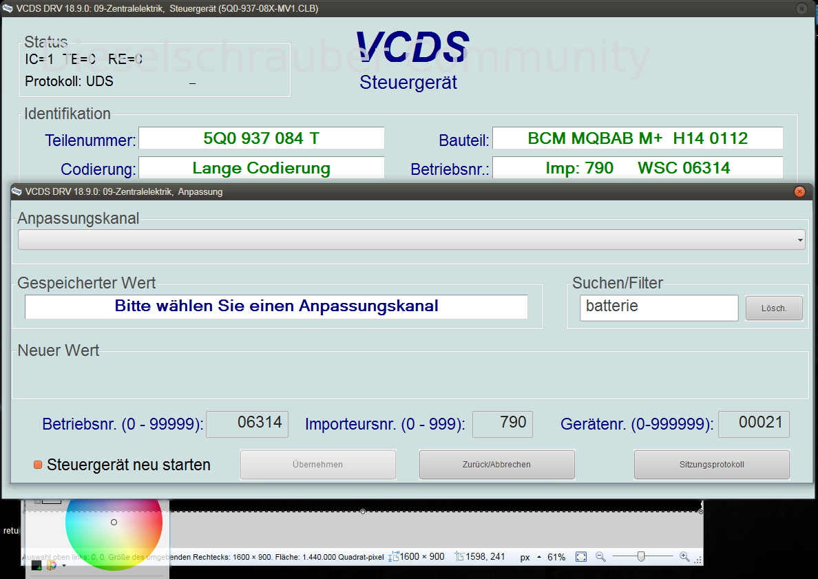

Ich habe mir anstatt des STG61 (Batterieregelung) das STG09 (Zentralelektrik) vorgenommen, doch dort habe ich nichts bezüglich der Batterie finden können. (Bild 4+5)

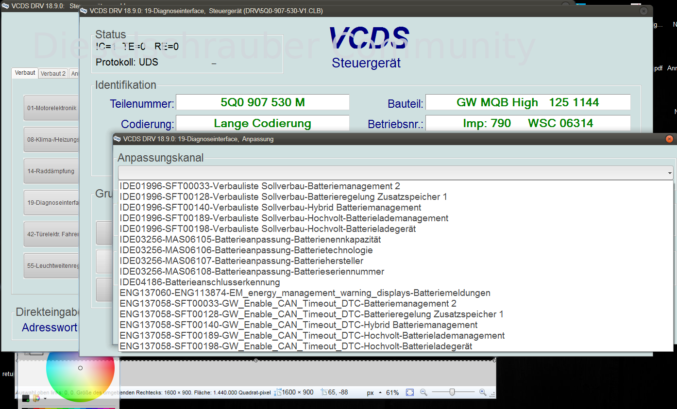

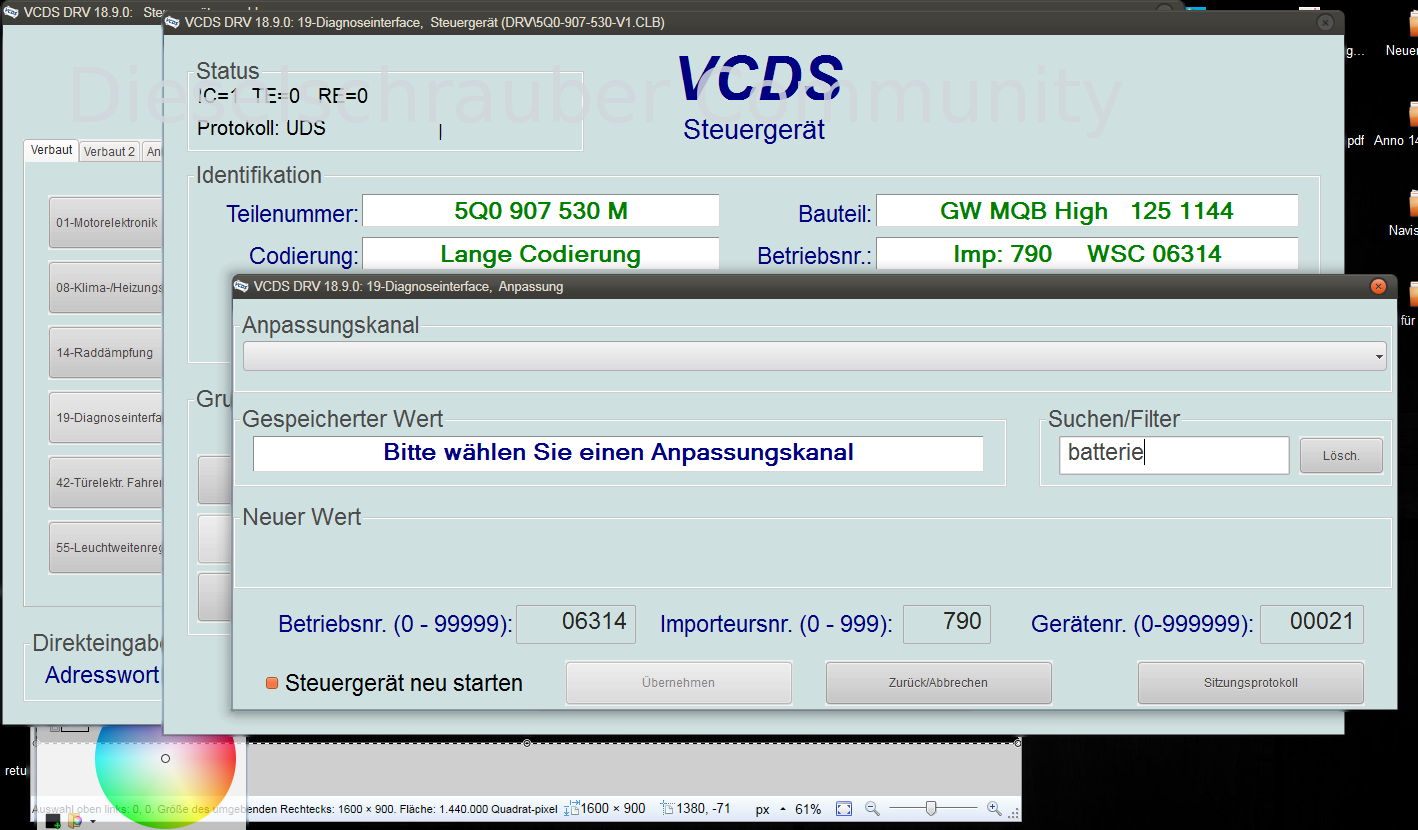

Ich habe mal noch etwas weiter geschaut und konnte im STG 19 (Diagnoseinterface) ein paar Sachen bezüglich meiner Batterie finden (siehe Bild 2+3). Anscheinend sind die bei mir echt verwinkelt in den STG's versteckt.
Sind diese Daten alle ohne weiteres änderbar für die neue Batterie oder muss ich da noch etwas beachten?
Habe ich denn die Möglichkeit, mir meinen Batteriestatus ebenso anzeigen lassen zu können, wie es Rainer weiter oben in seinem Post dargestellt hat? Oder besitzt das mein Audi nicht?

 STG 71 - kein Zugriff

 STG 61 - kein Zugriff
 Dateigröße:  116.74 KB
 Angeschaut:  901 mal
 Steuergeräteübersicht
 Dateigröße:  100.14 KB
 Angeschaut:  863 mal
 STG 09 - Zentralelektrik -> kein Anpassungskanal gefunden
 Dateigröße:  86.38 KB
 Angeschaut:  837 mal
 STG 09 - Zentralelektrik -> Stichwortsuche nach "batterie"
 Dateigröße:  115.18 KB

 STG 19 - DIagnoseinterface -> Anpassungskanäle gefunden
 Dateigröße:  169.77 KB
 Angeschaut:  884 mal
 STG 19 - Diagnoseinterface -> Stichwortsuche nach "batterie"
 Dateigröße:  144.6 KB
 Angeschaut:  910 mal
